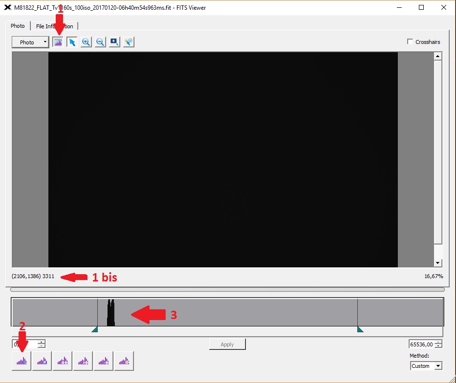

je viens de récupérer ton flat et c'est bien d'eux que vient ton problème de sur correction. Ils sont sous exposé.
- flat_nico.jpg (169.57 Kio) Consulté 2776 fois

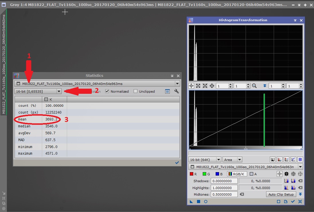

Pour vérifier tes flats tu peux te baser sur les valeurs à 16bits des pixels. Il faut que ton histogramme soit aux 2/3 soit environ à 44000.
Tu as deux process qui peuvent t'aider, le process Statistics et l'HistogramTransformation. On voit pour ton flat que la moyenne de la valeur des tes pixels (mean dans le process statistics) est à 3693 ce qui est loin des 44000. En visualisant ta courbe on voit qu'elle se situe à moins d'un tiers de la dynamique. J'ai marqué la position à laquelle elle devrait être avec un trait vert.

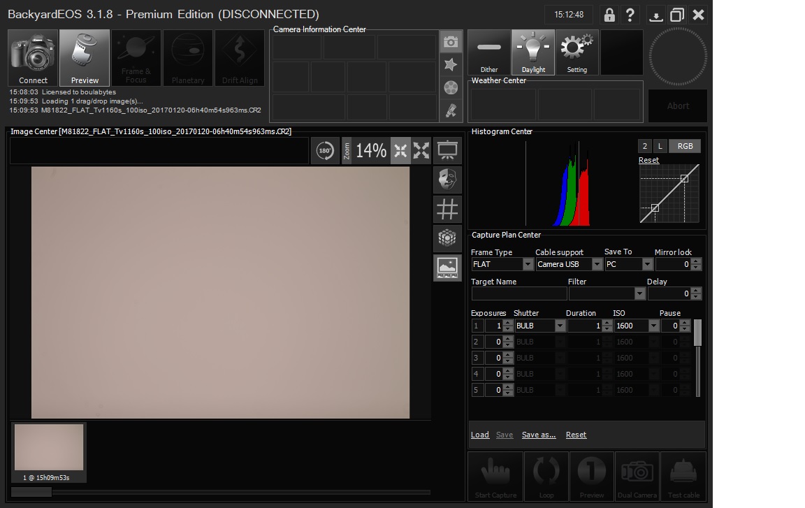

Je viens de tester aussi dans BYE et je pense que c'est de là dont vient le souci, l'histo dans BYE est aux 2/3 alors que dans les autres logiciel ce n'est pas le cas :/
- flat_nico_BYE.jpg (139.57 Kio) Consulté 2776 fois
Je vais chercher pour voir si c'est dû à la matrice de bayer...
