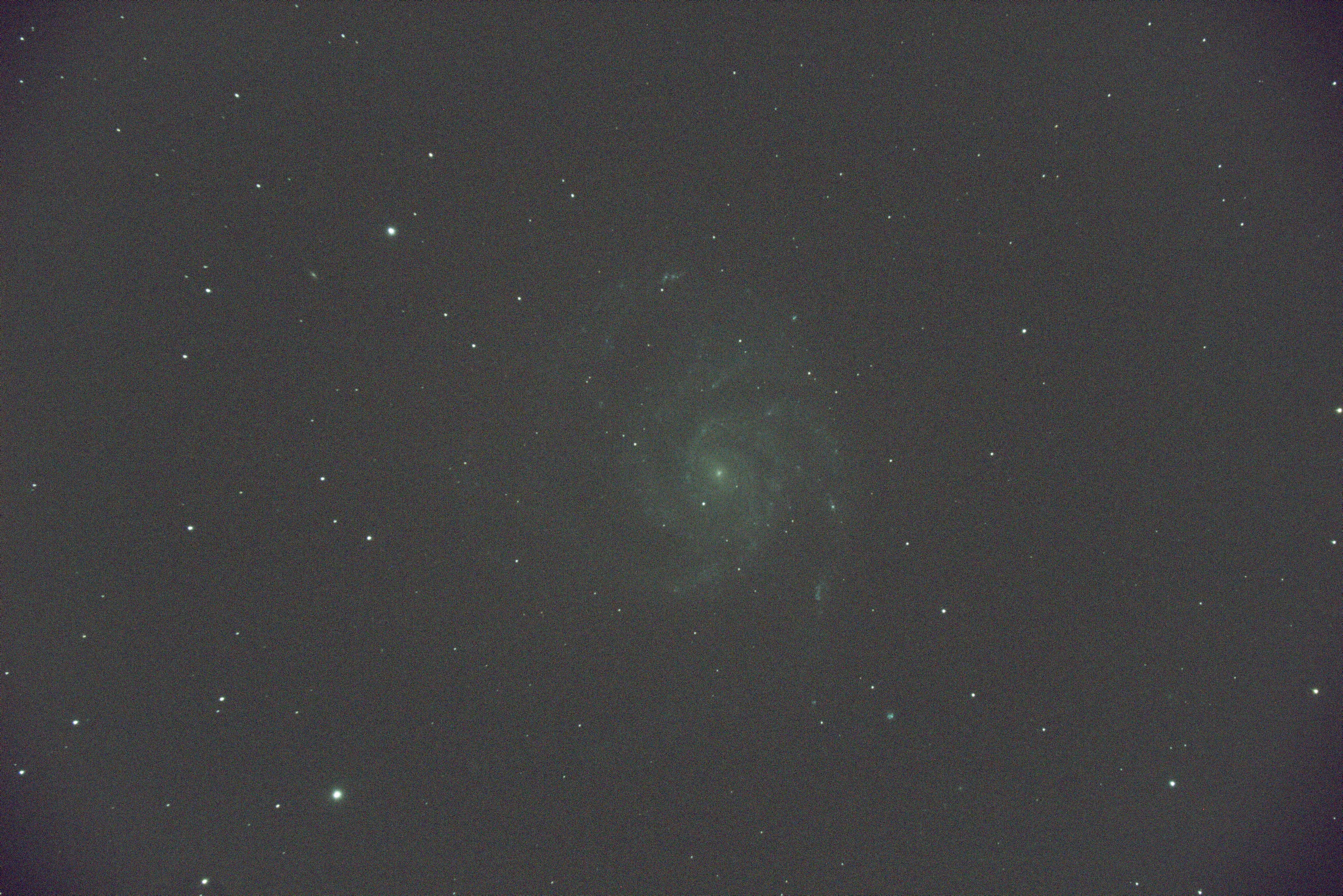

Très belle cette m101, si tu lui remet du temps de pose ça va donner, elle est déjà bien détaillée !
Bon comme dit au téléphone moi aussi je pense que le Bf est à revoir, il faudrait vraiment que tu puisse passer à la Baume avec le setup.

Le backfocus est correct apres moult verifs et je ne suis pas un cas isolé malheureusement.
J'ai trouvé quelques pistes ici : http://www.cloudynights.com/topic/55273 ... ion/page-2
Peut être la collim a refaire avec le red en place...
Voila une pose unitaire aves stf...

Ça sent la bonne image, Sylvain!
Super...

Non non on ne fait pas la collim avec un red mais avec une Barlow !!
Re: Retour aux affaires - Messier 101
Publié : 04 mars 2017, 12:27
Si la collim est bonne à F/10 le sera t'elle a f/7 ?
d'ou l'idée du red

Question supplémentaire..
c'est normal que ça vignette avec un APS-C alors qu'il est censé couvrir un full frame ?
sur la brute d'empilement le vignettage est bien présent...

la collim c'est un problème d'alignement d'axes mécaniques et optiques entre ton primaire et ton secondaire non ? donc le red n'a rien à faire là dedans, au contraire il faut beaucoup grossir pour voir correctement la tache de diffraction et le décalage induit par ce défaut d'alignement.

Très jolie Sylvain..., le fond de ciel est peut être un peu noir?... Mais le shoot est très sympa, joli décrassement ;-)
Bon courage pour les petit soucis... :?

En fait mon ecran était un peu sombre, en montant la luminosité c'est nickel...
