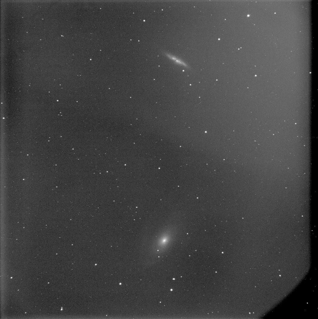

Premieres lumières de la moravian

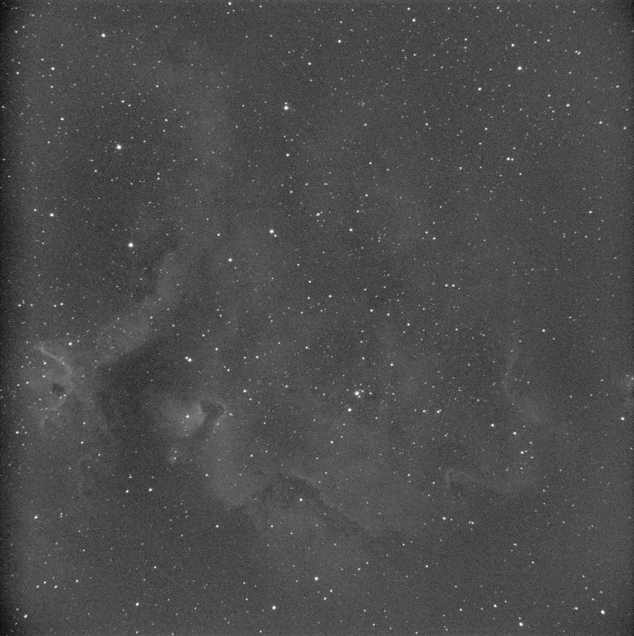

pose de 120 s avec un filtre rouge je crois
On voit que le souci est moins présent. Donc pour moi, il y avait bien un souci de guidage ici et moins un problème de backfocus.
Je vois par contre que tu es en bin2x2, je pense que pour regarder les défauts il faut faire du bin1x1
Bon ça avance Niko, Marian à relever pas mal de points, pour la partie noire ça me fait penser a un mauvais positionnement d'un filtre.
Par contre j'ai l'impression que tu as fait du Bin2x2, reste en bin1x1 le 2x2 risque de faire disparaître les défauts.
+1 pour le bin 2x2 je n'y avais pas pensé pour les tests, je note
"Tu pointes tous les soucis Marian, a croire que relever des symptômes et poser des diagnostiques fait parti de ton quotidien..." : MULTIMDRT
et oui... cela dit c'est pour essayer de t'aider à cerner les problèmes, ce n'est pas pour le plaisir de critiquer ! ;)
Pas de soucis Marian c'est bien ce que j'avais compris, et c'est la rigueur avec laquelle tu abordes point par point les soucis qui me fait a la fois sourire et en même temps qui m'aide a progresser et je t'en remercie comme je remercie tous les autres qui m'aident chaque jour un peu plus a améliorer mon setup.
Je disais ça parce que le rapprochement avec mon quotidien m'a sauté aux yeux. je trouvais ça drôle
Pas de soucis pour ma part je continue d'apprécier les remarques constructives...
La prochaine étape c'est de reprendre la collim qui a probablement bougée
L'étape suivante sera de corriger le tilt en espérant que ce soit bien du tilt et pas des flexions.
On voit que ça c'est amélioré, mais la pour l'instant avant le tilt ça m'a l'air d'être le bf qui est améliorable, la déformation provient des quatre coins. :)
oui : collimation et BF...yapuka !!
