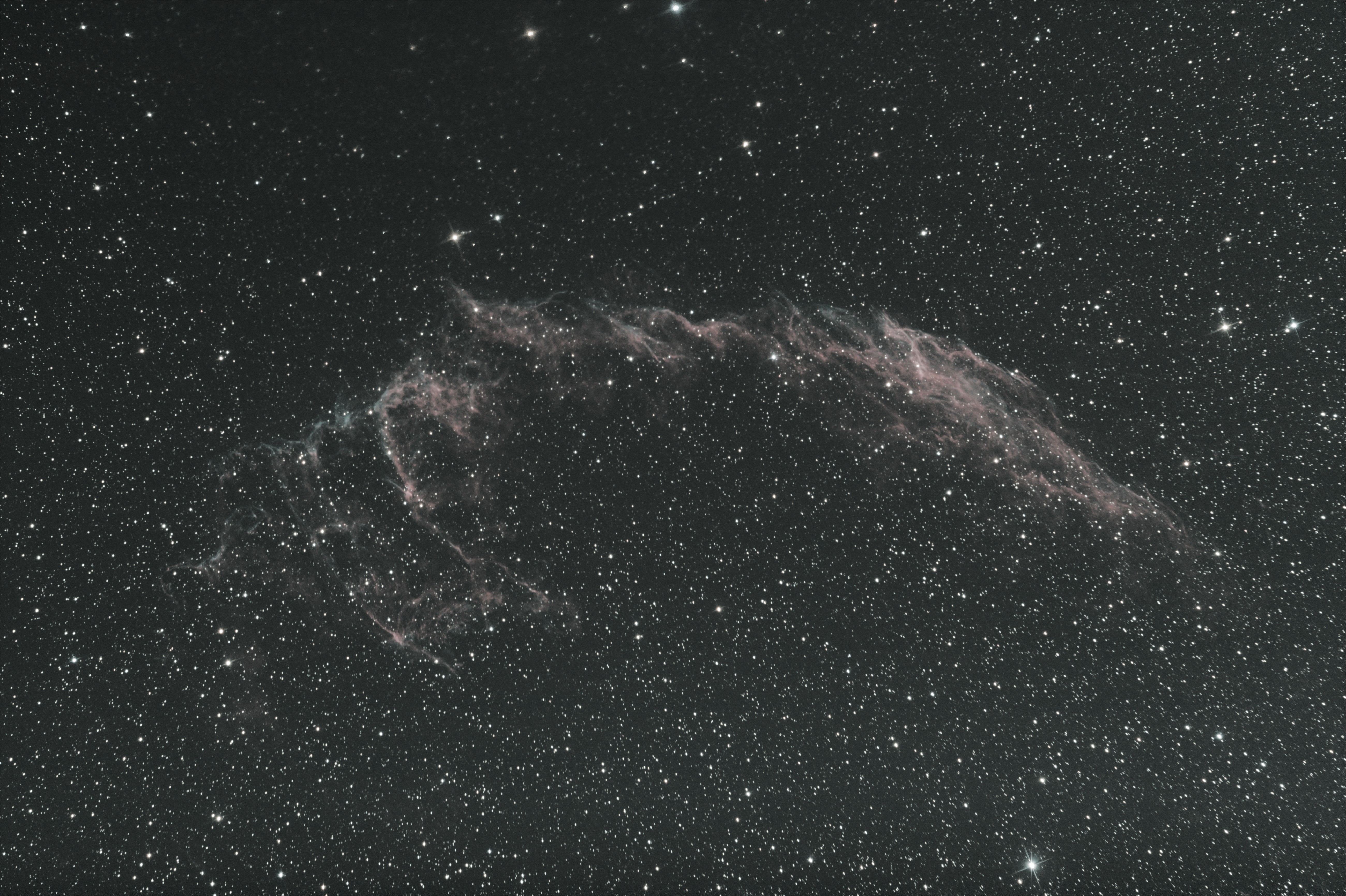

Si tu fais ton prétraitement avec DSS essayes en allant dans les "paramètres d'empilements", l'onglet "cosmetique" et décoche les deux cases pour detecter les pixels chauds et froids pour voir.
Re: Essai sur la grande dentelle et défaut inexpliqué...
Publié : 17 juin 2019, 13:01
par Yin_Zhen
Merci !
Je viens de le faire. Ci-jointe, brute d'empilement :
J'ai aussi utilisé plus de darks, plus d'offsets.
Problème mécanique au niveau du miroir ?
Sinon, j'ai dû parker et revenir sur la cible. Je n'ai pas re-collimaté entre les deux.
J'ai vérifié la collimation après démontage (mais pas de transport en voiture), et elle était à refaire. Mais ça ne signifie pas grand-chose, sûrement, avec ce type de tube...
N.B. : Les darks viennent d'une bibliothèque faite au frigo. Je ne les ai pas refaits cette nuit-là...

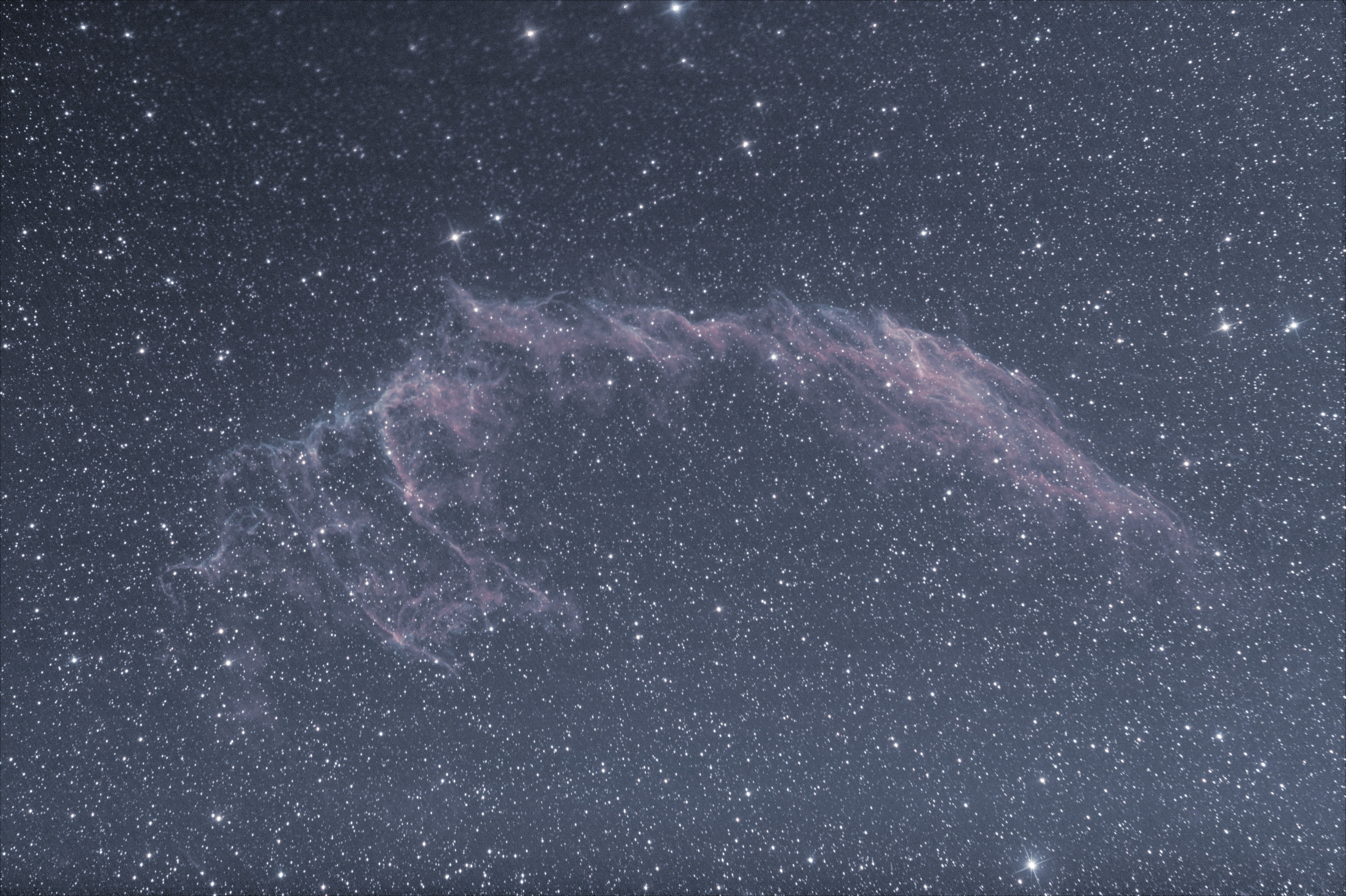

Une retouche sur les couleurs : on voit mieux ce qui se passe dans la zone affectée par le défaut...

Salut Yin Zen.
Pour commencer je pense que tu as un soucis avec le backfocus du correcteur qui ne semble pas jouer son rôle. tu as bien un correcteur?
Après je pense qu'il y a aussi un problème de tilt et probablement de collimation... Elle est pas facile sur le 200/800
On retrouve le défaut sur tes étoiles de ta brut.
Mais tout ça, ça n'explique pas ce "trou noir" qu'on ne voit pas sur ta brute.... :o Moi je penserai a un souci sur ton empilement. As tu trié tes brutes pour virer les "mauvaises" images. Tu n'as pas de jeu dans ton train optique?
J'aimerais bien jeter un coups d'oeil a ton setup, si t'as l'occasion de passer un de ces 4 soit a la salle soit au terrain un soir pour shooter.
Pour les couleurs je pense qu'il y a de quoi faire. je te joint un petit ttt à l'arrache:

Nikooo34 a écrit : 18 juin 2019, 17:58 Salut Yin Zen.
Salut !
Merci pour ton message.
Nikooo34 a écrit : 18 juin 2019, 17:58 Pour commencer je pense que tu as un soucis avec le backfocus du correcteur qui ne semble pas jouer son rôle. tu as bien un correcteur?
Oui, un correcteur de coma.
J'ai déjà fait une image "correcte" avec le même correcteur et le même backfocus : https://www.astrobin.com/399910/0/
Cela dit, il est vrai qu'on peut identifier de la coma sur ma photo de M51. Mais là, le problème est d'une autre ampleur...
Nikooo34 a écrit : 18 juin 2019, 17:58 Après je pense qu'il y a aussi un problème de tilt et probablement de collimation... Elle est pas facile sur le 200/800
Tilt et collimation... Sûrement les deux !
J'ai eu un problème de pointage... Le tube a fait de "grands" mouvements et je n'ai pas vérifié la collimation après coup.
D'habitude, je n'ai pas de problème avec la collimation, mais là, ma paranoïa habituelle a fait défaut.
J'ai aussi retouché l'orientation du champ. J'ai un serrage annulaire sur le PO, mais en serrant après mon intervention, le correcteur de coma était peut-être de travers...
Nikooo34 a écrit : 18 juin 2019, 17:58 Mais tout ça, ça n'explique pas ce "trou noir" qu'on ne voit pas sur ta brute.... :o Moi je penserai a un souci sur ton empilement. As tu trié tes brutes pour virer les "mauvaises" images.
J'ai essayé, mais il n'y avait rien de flagrant sur les brutes. Je vais ré-essayer.
Nikooo34 a écrit : 18 juin 2019, 17:58 Tu n'as pas de jeu dans ton train optique?
Je ne sais pas. En pratique, je démonte tout à chaque fois.

Nikooo34 a écrit : 18 juin 2019, 17:58 Pour les couleurs je pense qu'il y a de quoi faire. je te joint un petit ttt à l'arrache:
Excellent !
Mon traitement n'est vraiment pas au point... Tu as traité avec quoi ?
Publié : 18 juin 2019, 19:52
par Nikooo34
je l'ai passé vite fait sous pix.
Je te déconseille de tout démonter entre deux acquisitions, car tu va avoir du mal a retrouver le même angle. mais bon ce n'est pas dramatique non plus.
En revanche si tu a du jeu dans ton montage, les déformations sur tes étoiles pourrait expliquer cette zone sombre; lors de l'empilement les étoiles ne sont plus tout a fait les même et ne sont plus tout a fait a la même place donc l'empilement va les supprimer, faire une moyenne est les flouter. Après je ne suis sur de rien mais je pense que tu accumules quelques soucis pas forcément bien graves....
Pour la collim tu utilise qu'elle méthode? je ne crois pas trop à la collim qui aurait bougée sur la soirée a cause des mouvement de la monture, on fait tous des retour au méridiens sans avoir de problème de collim derrière
PS sur ta M51 on retrouve bien les soucis de coma (mais ils sont moins marqués)
