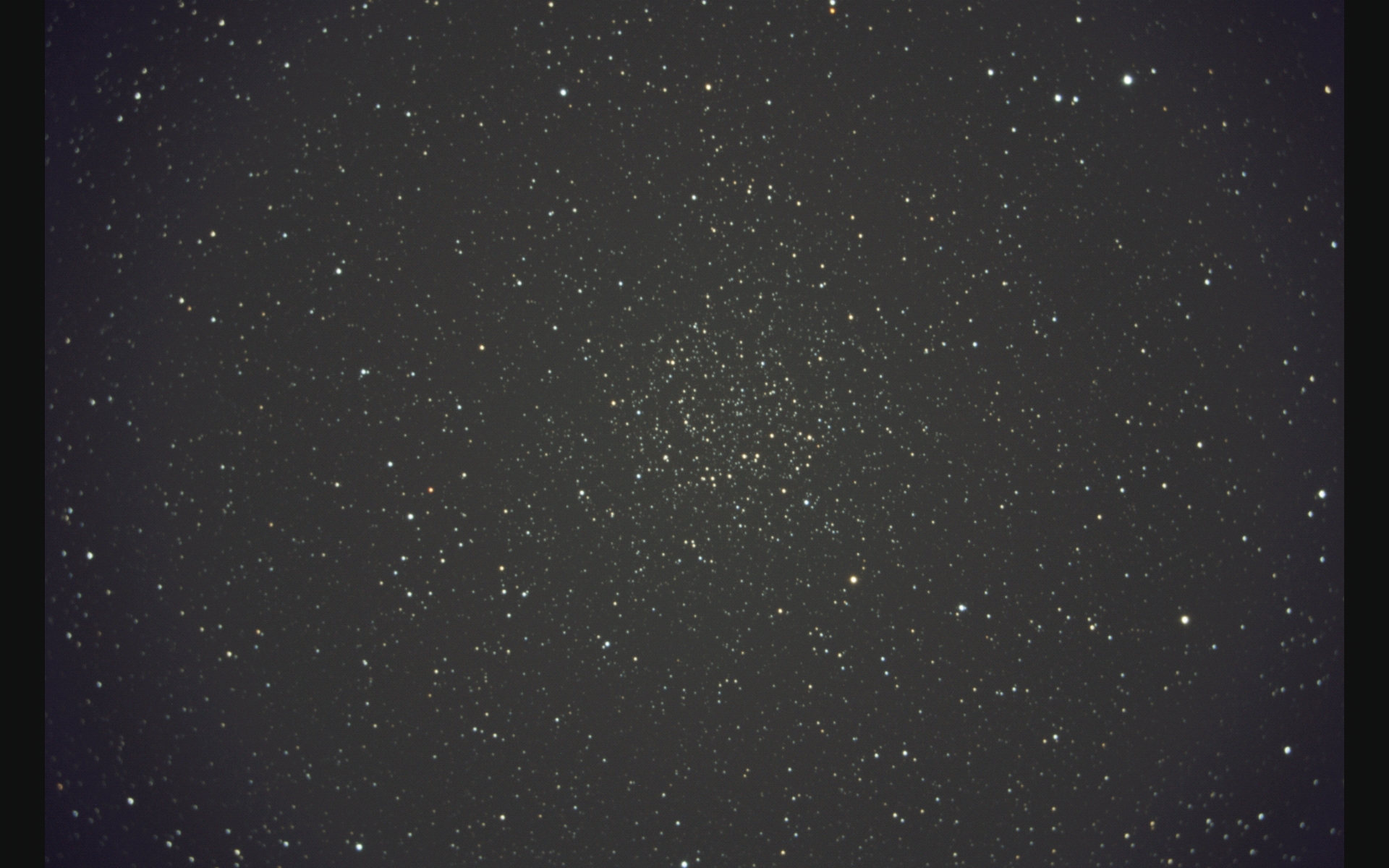

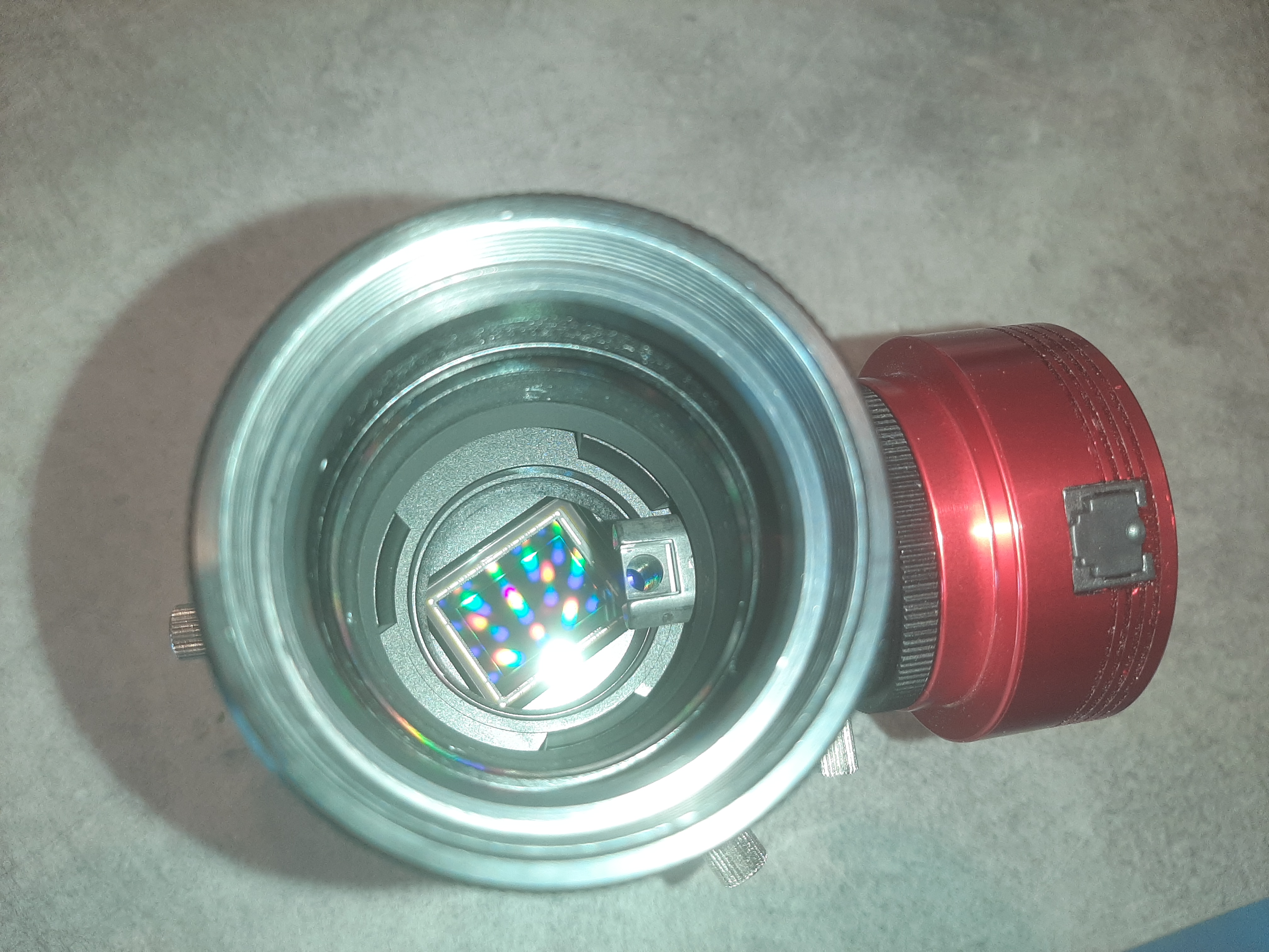

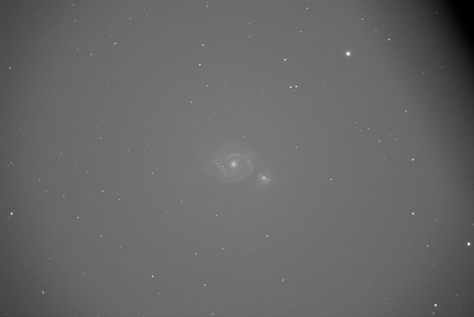

j'ai récupéré la "preview" de M51 120sec Bin4 et on constate un fort vignetage: :shock:

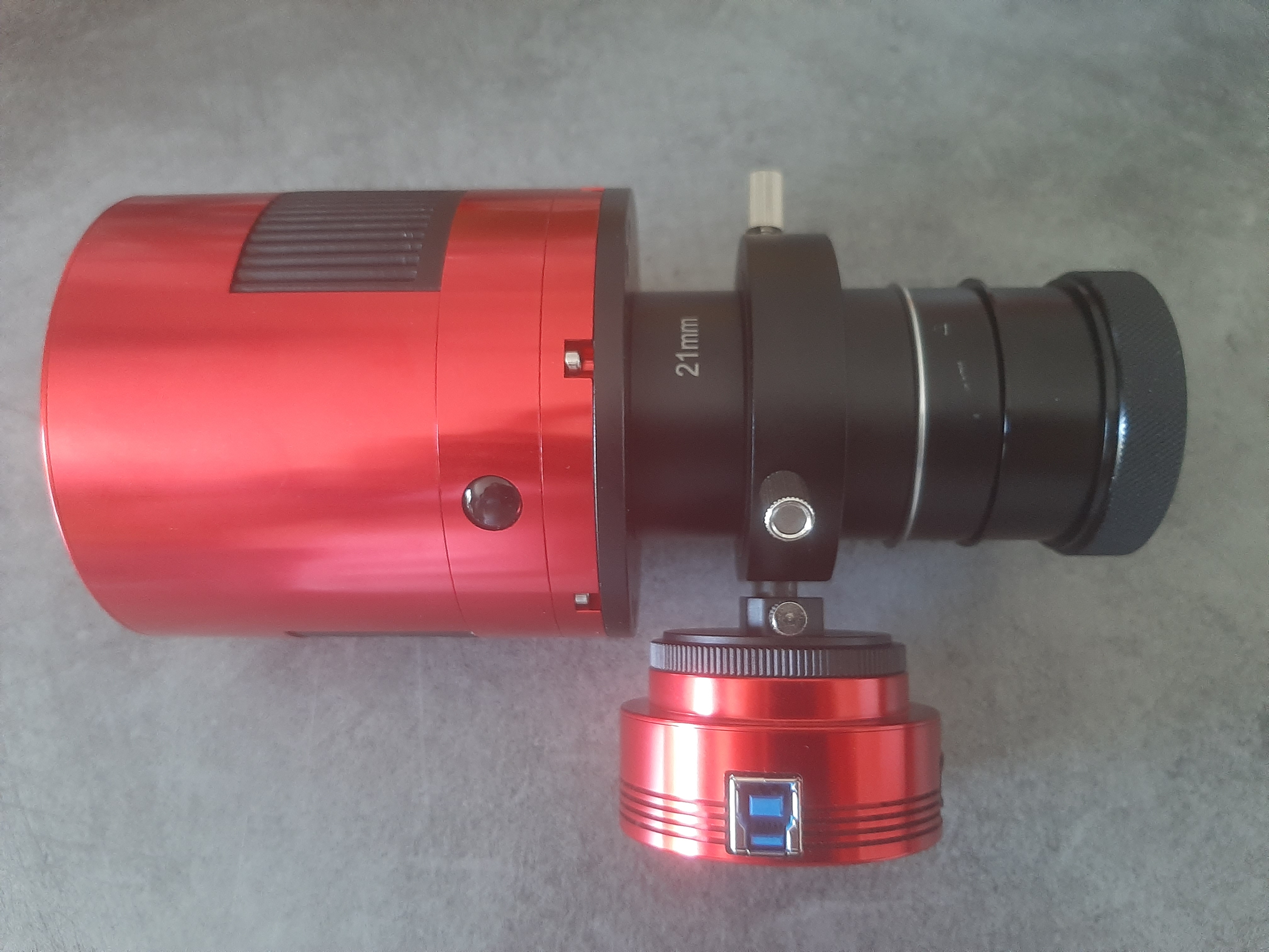

Voici le détail de mon montage "provisoire" pour les essais:
Je vais redescendre un peu le diviseur car je pense que c'est lui dans l'image en haut à droite, par contre je ne comprends pas le "reste" du vignetage.
le capteur est un APS-C.
Le montage est en M42 avant le diviseur, car c'est le filetage de la camera, et en M48 aprés le diviseur, car c'est dans cette dimension que j'avais les bagues et rondelles pour obtenir la bonne dimension.
Alors, normal ou pas ce vignetage? :|

Je ne vois pas le réducteur de focale dans ton montage, non ?
Il est sur le C8 :D

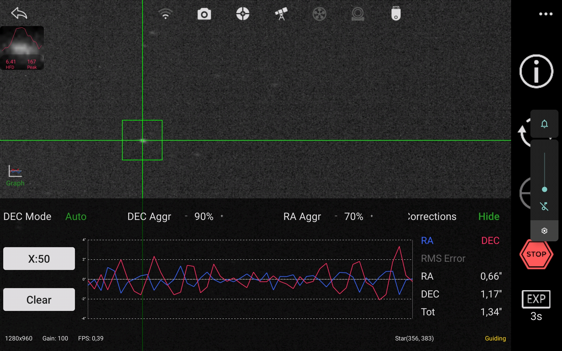

hier soir, j'ai remis le couvert, en particulier pour essayer de résoudre le problème du "guidage" ne détectant pas d'étoiles... :?

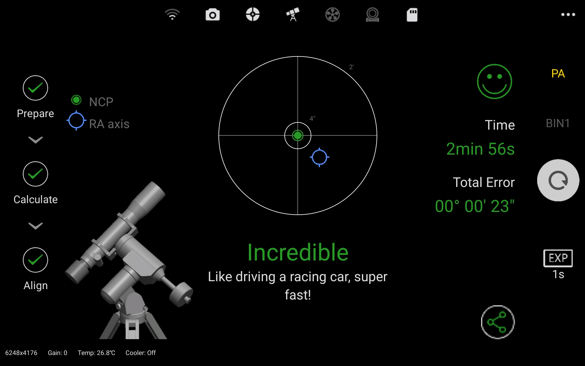

J'ai tout d'abord fait mon alignement polaire. Cette fois un peu plus rapidement :D

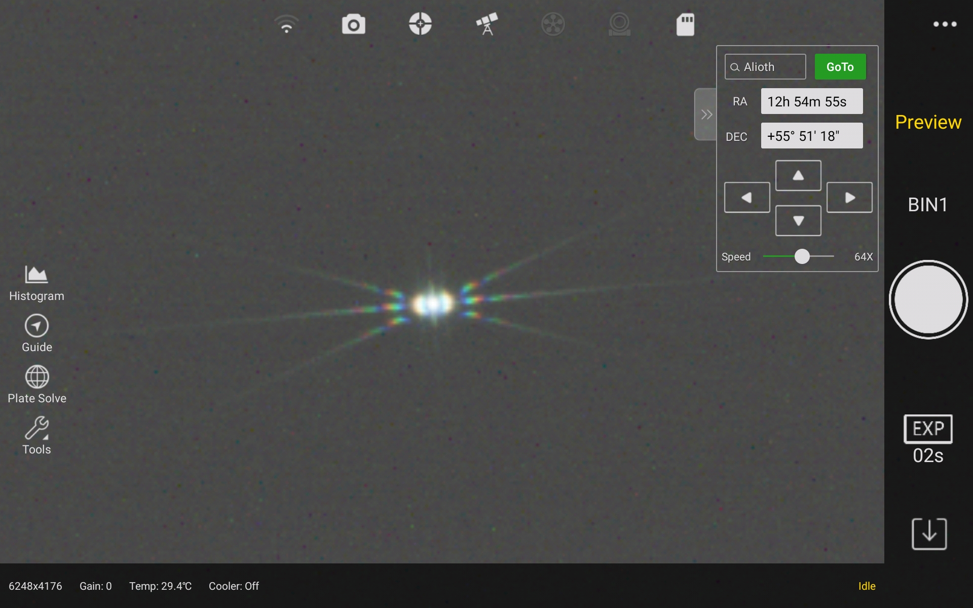

Puis j'ai revu la collimation, qui finalement ne semble pas si compliquée. Du moins si je procède correctement. Et fait la MAP au Bahtinov, le tout sur Alioth:
Screenshot_2020-08-14-22-03-58-513 - Copie.jpeg (1.13 Mio) Consulté 3313 fois
Ensuite, j'ai essayé de régler le probléme de la camera guide ne détectant pas d'étoiles... Impossible d'en détecter en restant sur Alioth... J'ai donc dirigé le tube sur NGC7789 Amas de la Rose de Caroline, qui sera plein champ dans le C8, donc la camera guide devrait trouver des étoiles :?
...En effet; elle trouve quelques rares étoiles, mais la MAP optimale est on ne peut plus "dégueu" :roll:
Du coup je n'ai lancé que 300sec Bin1 -10°C, et au vu du résultat... Pas la peine d'aller plus loin... Et mes compétences s'arrêtant là, j'aurais besoin des lumiéres des "sachants" si possible :oops:

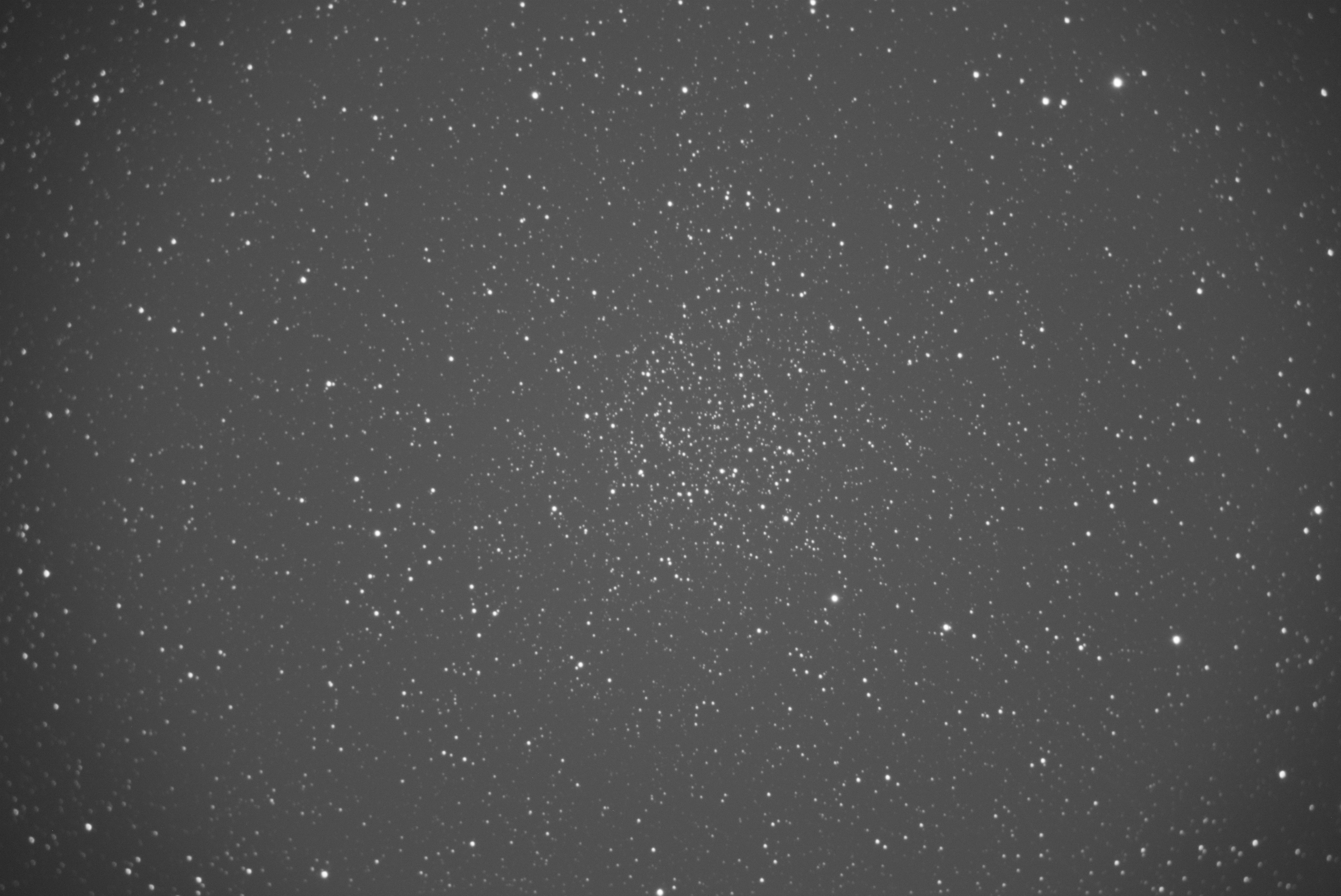

Voici le résultat des 300sec Bin1 -15°C sur NGC7789: :shock:
1/ On constate un fort vignetage!
Pourtant mon montage décris plus haut au niveau des diamétres est bon non?
2/ Dans ce vignetage, une MAP on ne peu plus pourrie!
Alors que collimation et MAP sont bonnes.... En principe >>> (Voir mes étapes précédentes avec copies d'écran, décrivant comment j'ai procédé)
3/ Dans ces conditions, il me semble normal que la caméra guide ait des difficultés pour trouver une étoile, vu qu'elle cible dans la périphérie de l'image... Et encore plus pour la MAP :x
Mes compétences s'arrêtant là, il est évident qu'il n'est pas la peine que j'aille plus loin sans conseils avisés.
Alors, si une âme charitable, a la patience, quels seraient les remèdes?
Merci de m'avoir lu MERCI89
