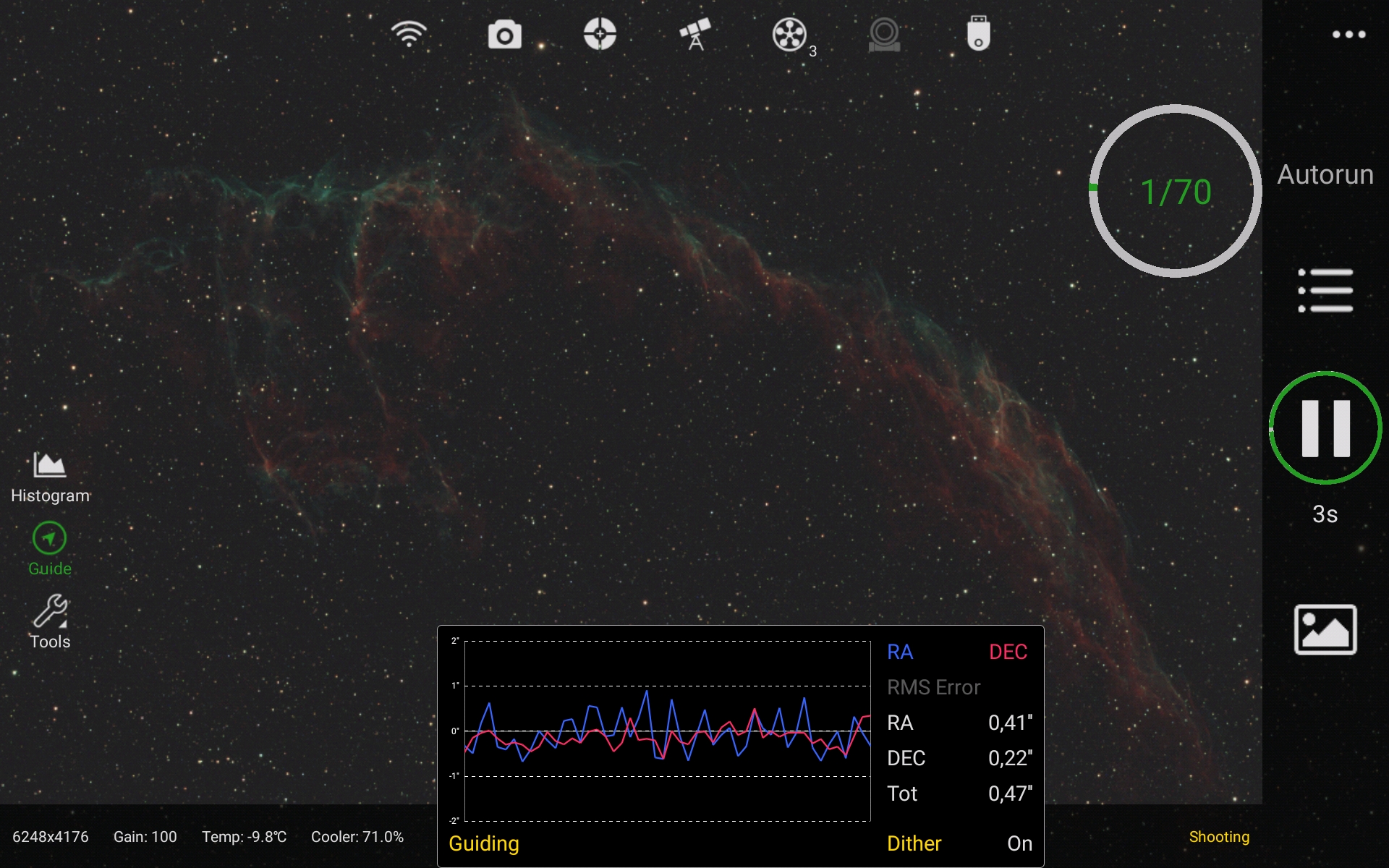

Ça y est, les filtres sont là... Ce soir essai avec le NB2 (Ha 15 nm et OIII 15 nm)
Première brute. Copie d'écran de l'ASIair 😛
Va falloir une formation Pixinsight rapidos 😇

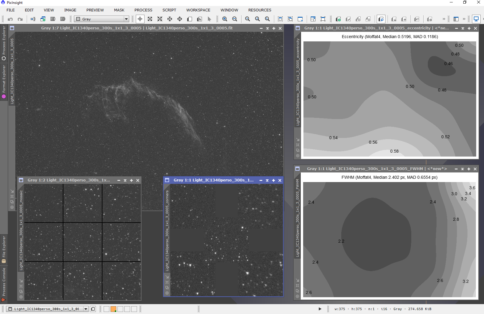

romain74 a écrit : 29 août 2020, 10:41 Re Re
Je viens d'aller voir les spécifs de ton astrographe, et effectivement il est donné pour des capteurs grand format.
Donc c'est étrange car le tilt est le plus souvent une déformation sur un seul coté. Essayes quand de corriger la tilt
pour voir, ça m'intéresse de connaître le résultat....
Romain
Bonjour @romain74
J'ai monté une RAF 5 X 2", donc nouveau montage, et voici le résultat sur PixInsight, avec une brute (#5/70)
Je trouve que c'est nettement mieux 8-)
NGC6992 Analyse PIxInsight #5-70.png (990.85 Kio) Consulté 2794 fois
