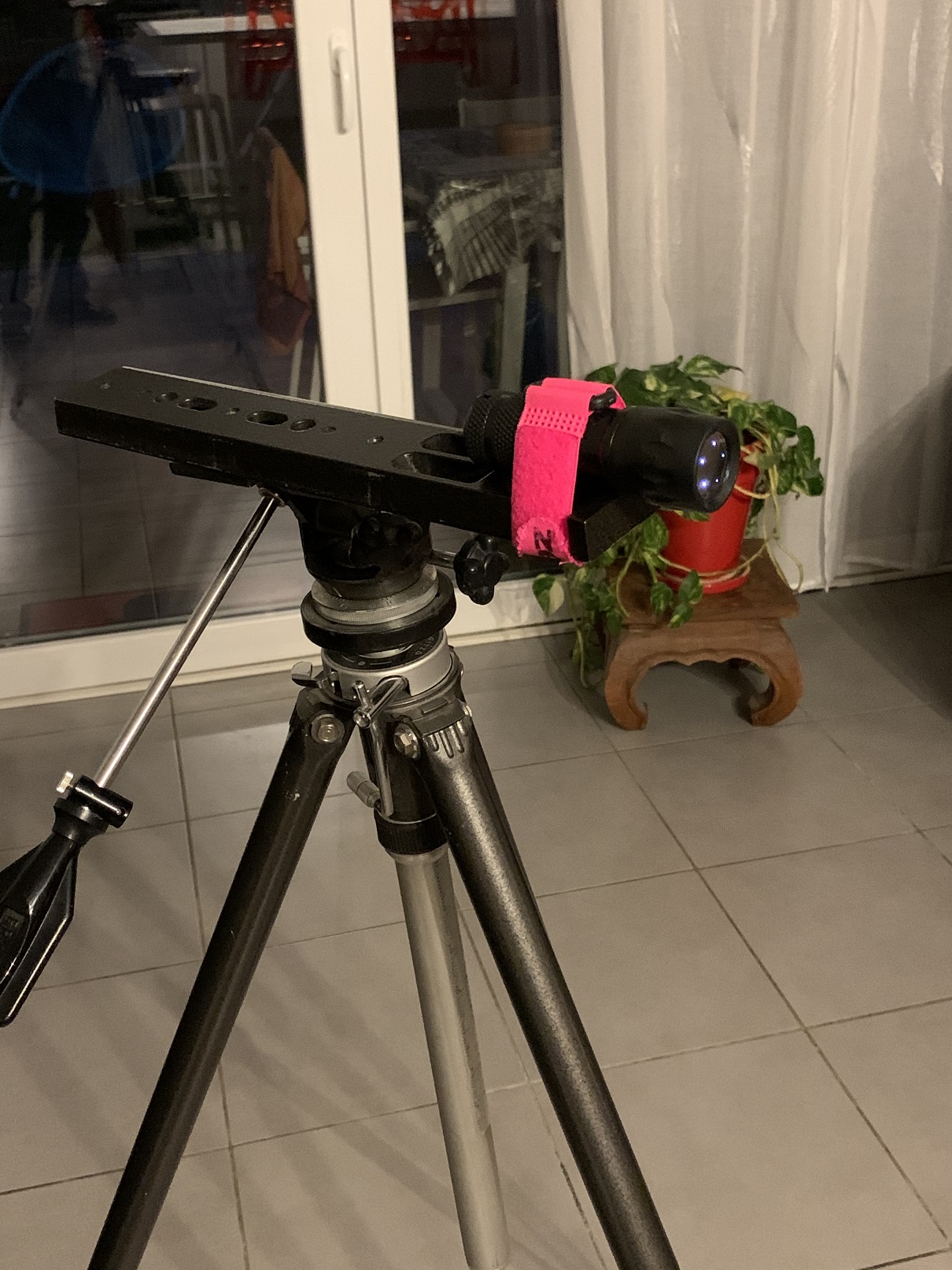

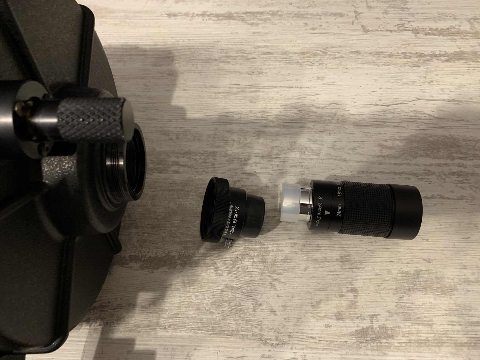

C8 sur monture avec a 7 M une lampe torche le tout a même niveau et direct en face et seulement le PO d'origine et un oculaire de 8 24 mm
po + 8.24.JPG (575.08 Kio) Consulté 14331 fois
je vois bien une tache blanche ronde
même config mais avec une étoile artificiel
etoile artif1.JPG (590.6 Kio) Consulté 14331 fois
je vois riens

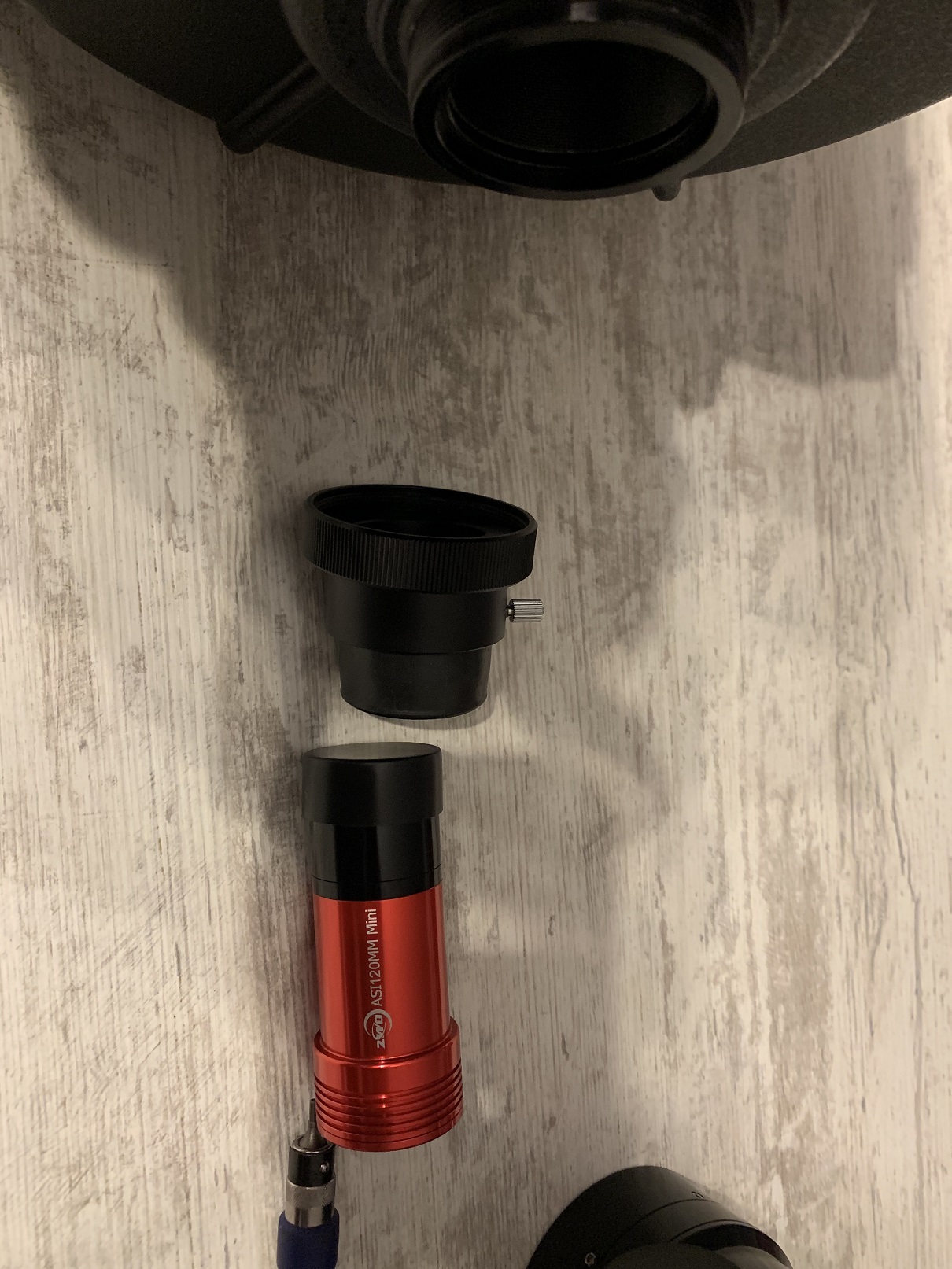

même config mais avec la 120 mini
po + 120mini.JPG (519.42 Kio) Consulté 14331 fois
lampe torche rien
étoile artificiel rien
soit avec ASI studio ou avec PHD2
