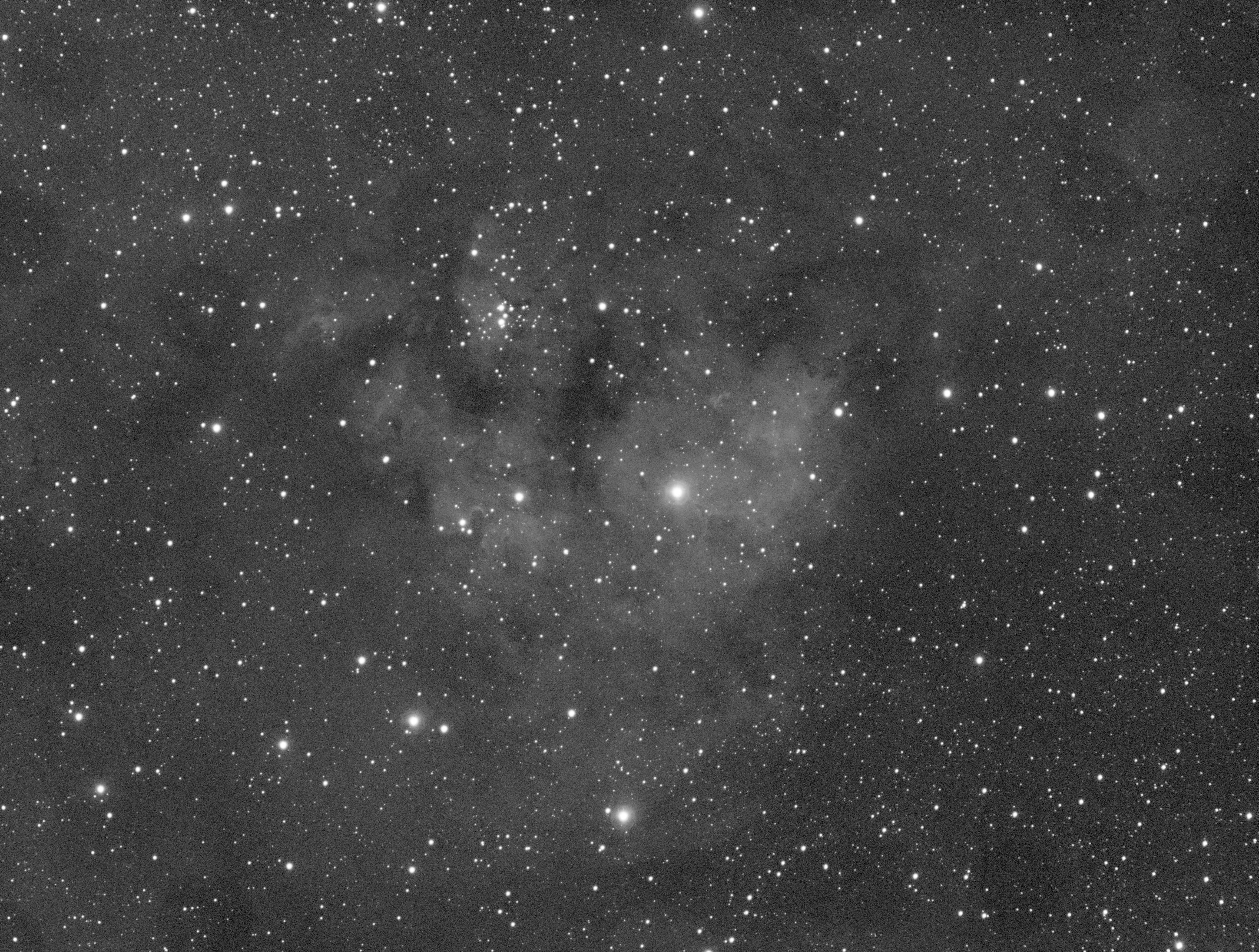

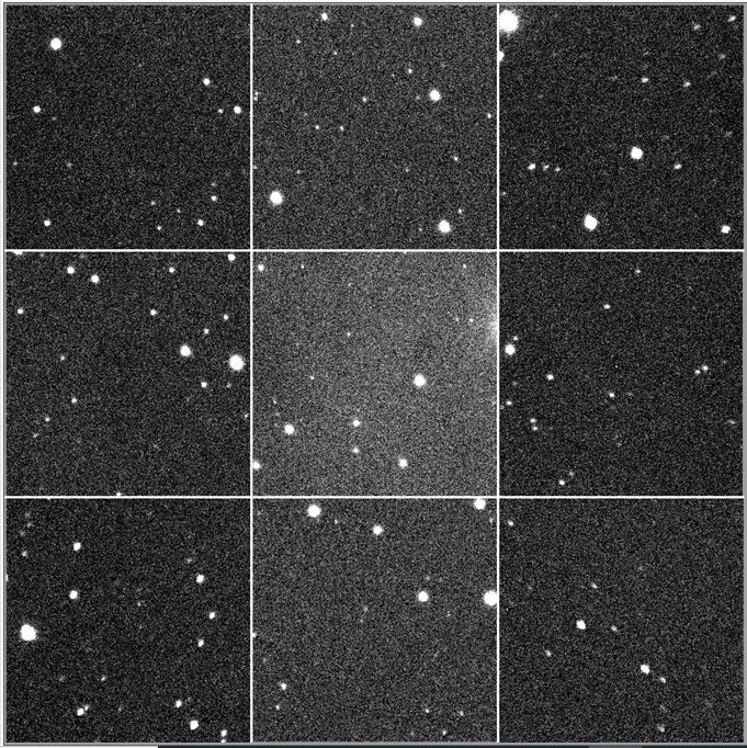

Nouveau test, uniquement pour L. Cible : NGC7288
Attention ! Les flats ne sont pas bons, ils ont été faits avant démontage/remontage.
A mon avis, le back-focus est un peu court.
La taille des étoiles vous semble-t-elle normale ? :?:
Merci d'avance pour vos commentaires !!! :|

Une brute visualisée avec MaxViewer.
Re: Premier test avec APO TS 107/700 : ébauche NGC6992
Publié : 18 septembre 2021, 22:59
C'est cool !
Ça laisse présager du très bon !! (Et c'est déjà bon ! ;) )
Pour le BF, malheureusement c'est toujours la même chose. C'est une plaie à calculer/trouver, mais cela dit quand on a trouvé ça bouge plus :) .
Courage pour le BF et bravo !
