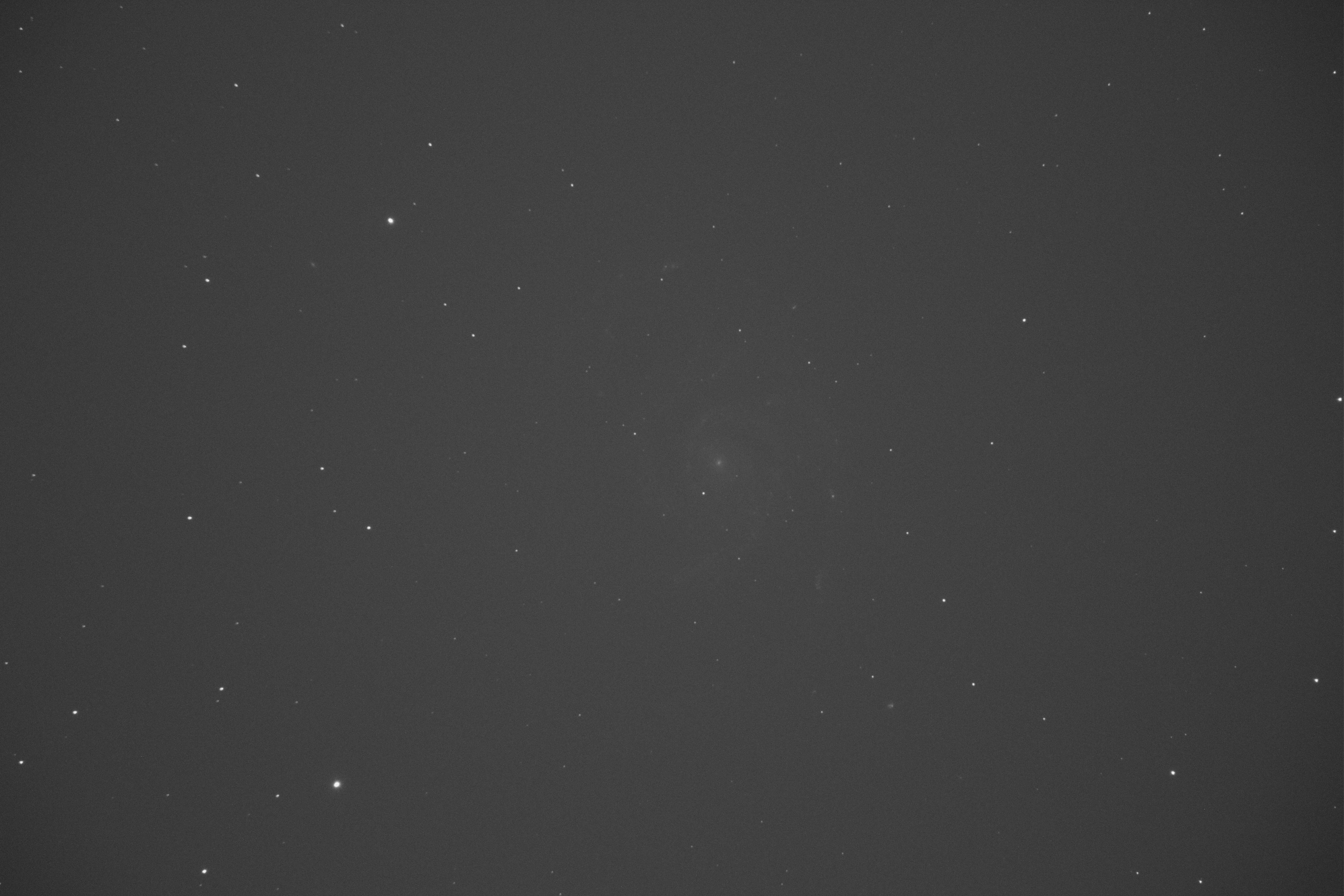

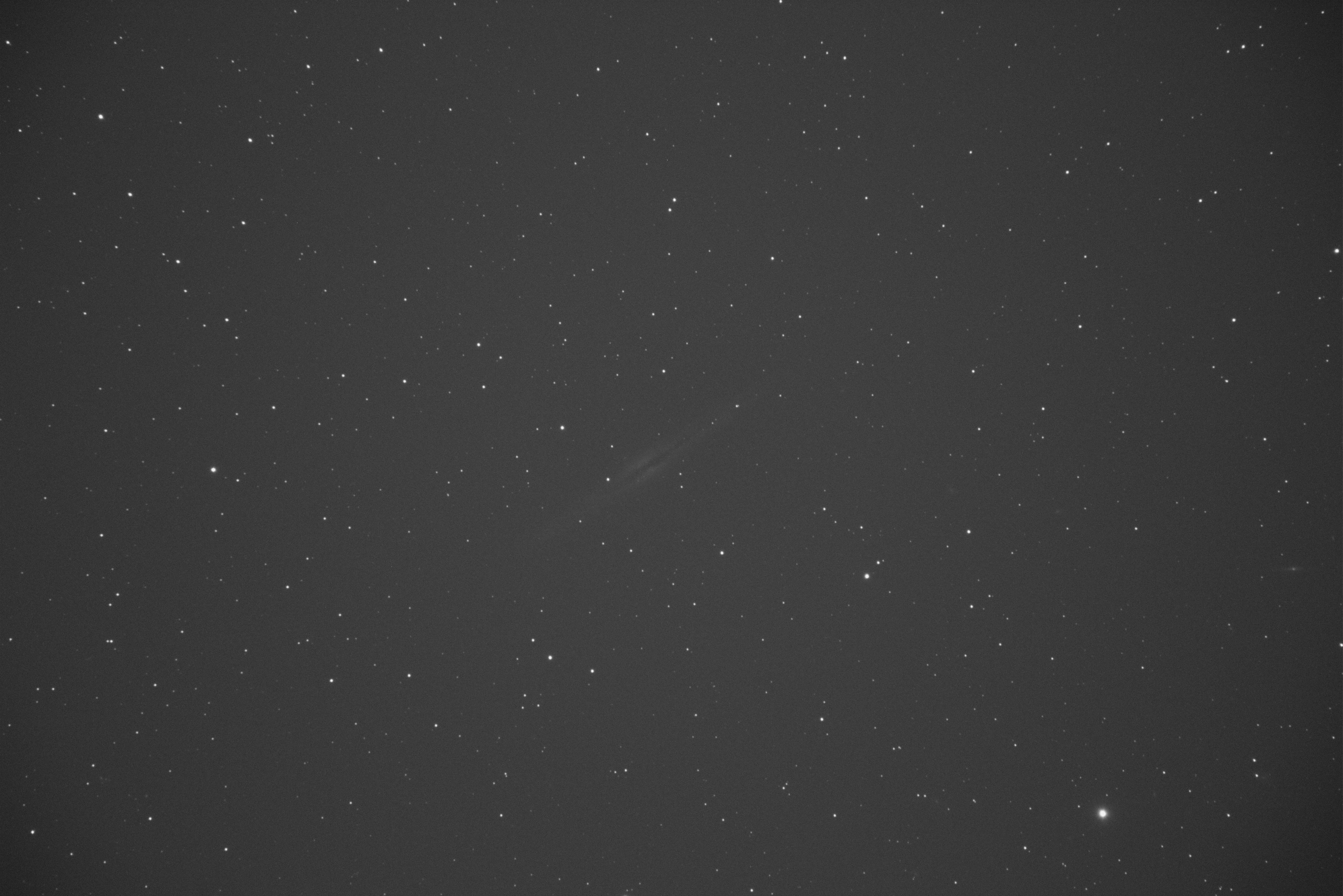

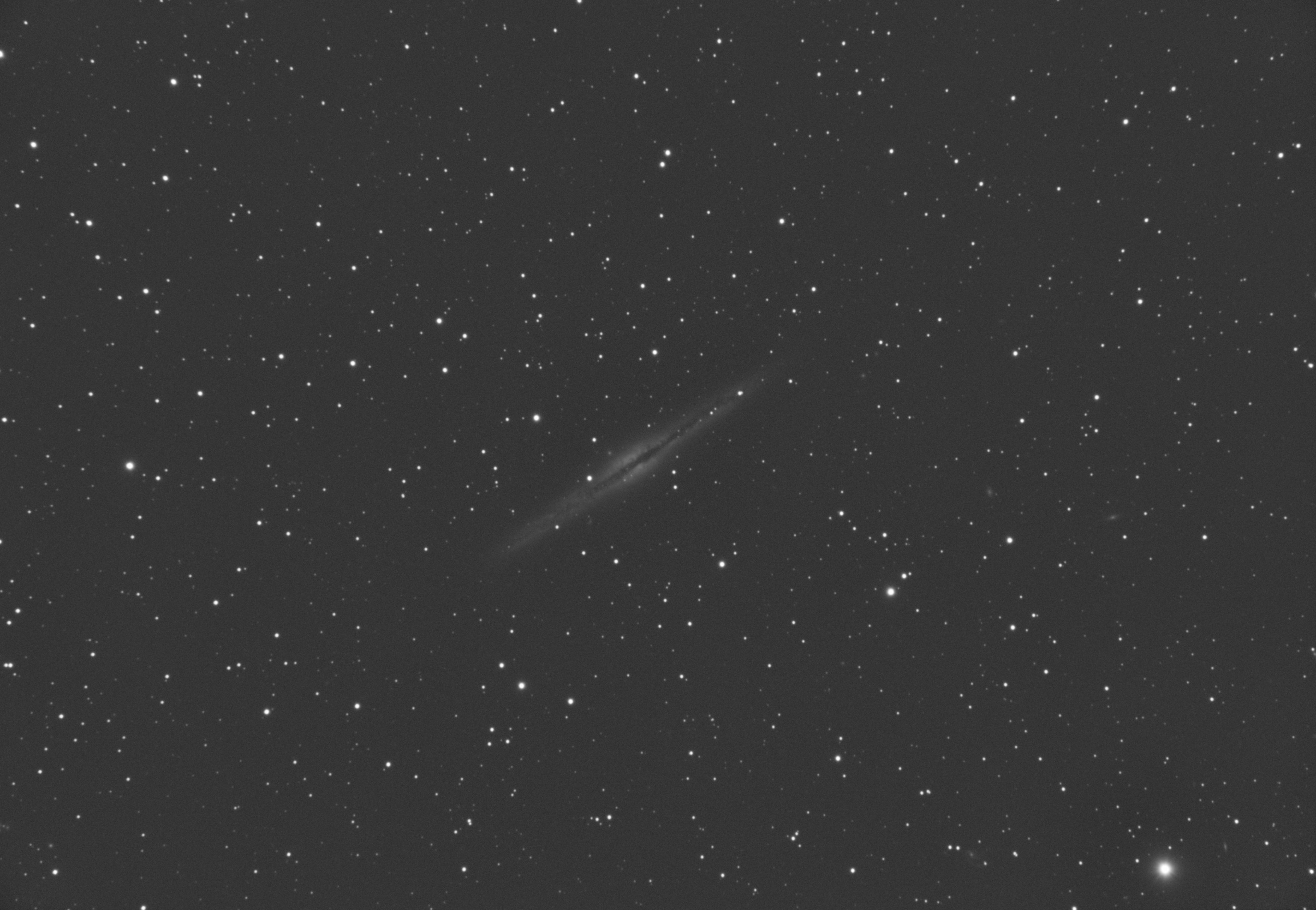

déterrage suite à mes soucis de bf avec le réducteur + apn.
Je suis un peu étonné car je viens de ressortir une brute d'empilement de NGC 891 qui présente le défaut de manière BEAUCOUP Moins prononcé.
Je pense plutôt à un problème de positionnement du chemin optique ( perpendicularité, tilt selon la cible )
conjugué à la collimation.
L'image a certes été légèrement cropée pour virer le vignettage ( 4380 x 3030 au lieu de 5184 x 3456 )
ca tire une peu dans les coins supérieurs gauche et droit mais bon c'est moindre non ?

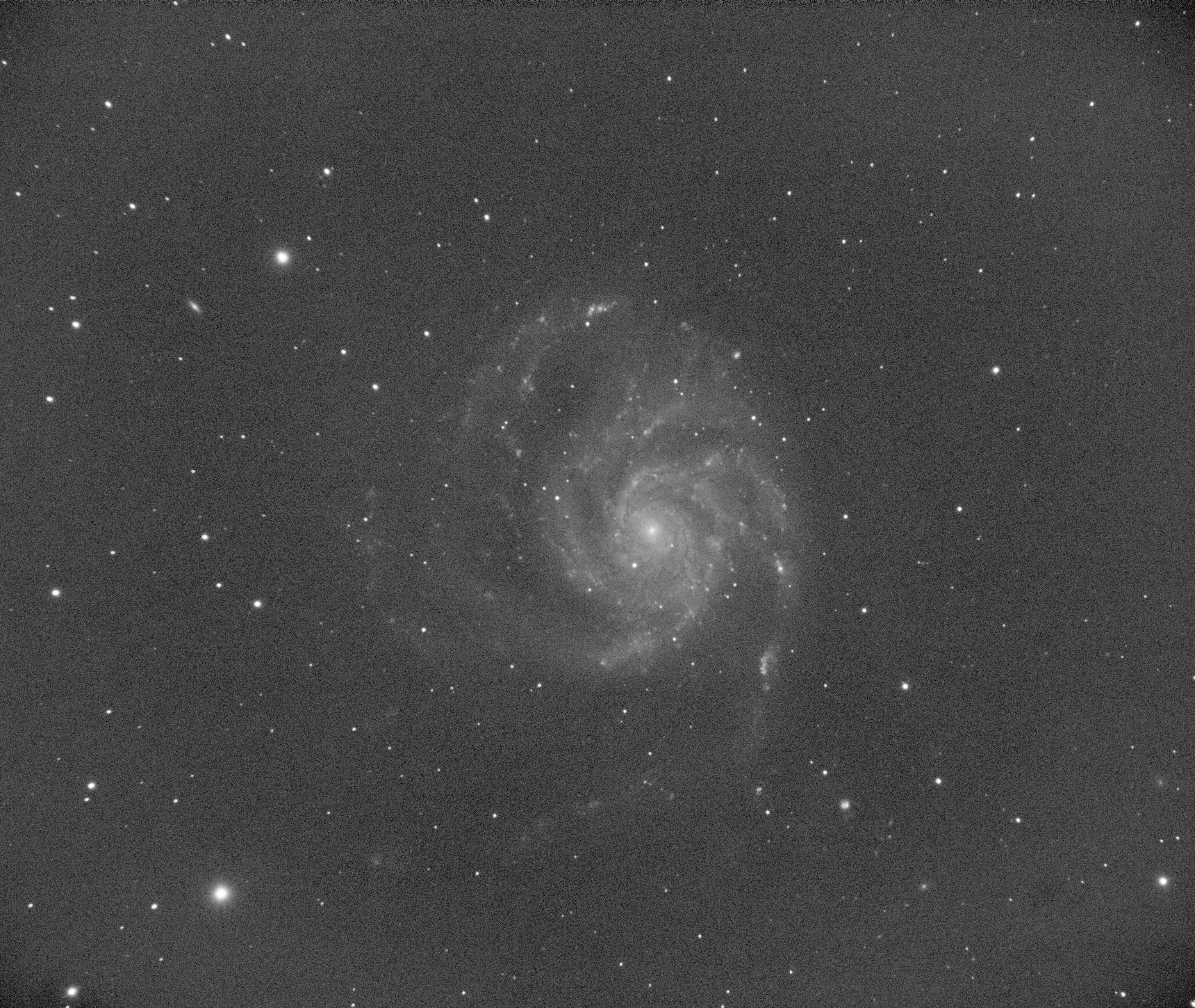

voila M101 avec un champ similaire la difference est flagrante non ? :
Re: Backfocus C8 Edge - Diviseur Optique
Publié : 07 mars 2017, 18:28
Tu as le champ complet pour voir ? Bizarre cette histoire.
Le vignettage tu le vires avec les flats et dans le pire des cas avec Pix et le dbe. Seal le croppeur fou. ;) :lol:

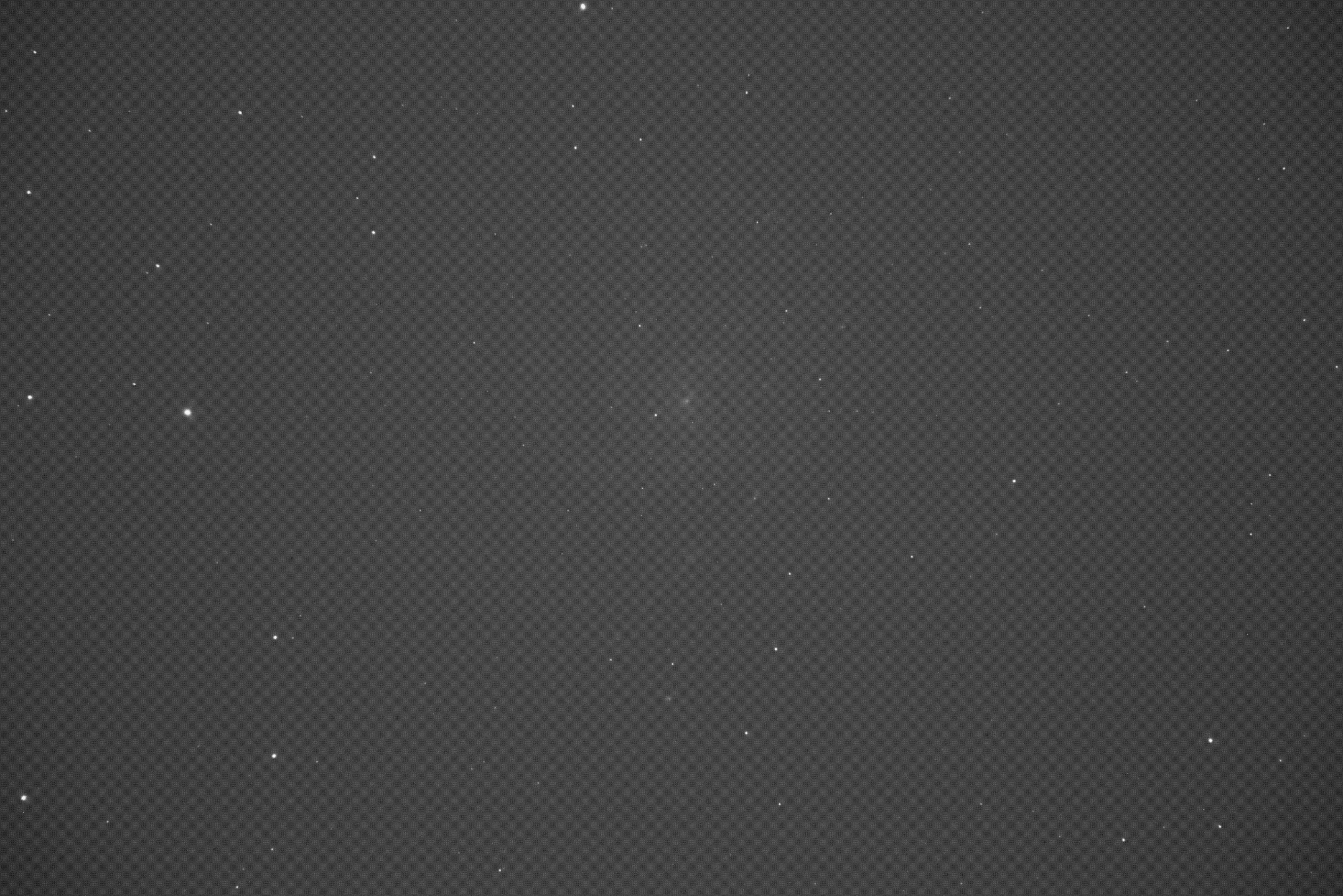

Oui max je sais mais je fais pas encore de flats ...
Voila une full champ ngc 891 ( empilée )
et une full champ m101 ( Unitaire )
Publié : 07 mars 2017, 19:00
C'est bizarre il y'a un coin presque pas touché, peut être un problème de bf qui se joue à pas beaucoup et un peu de tilt qui fait que le coin tilté est corrigé ?!

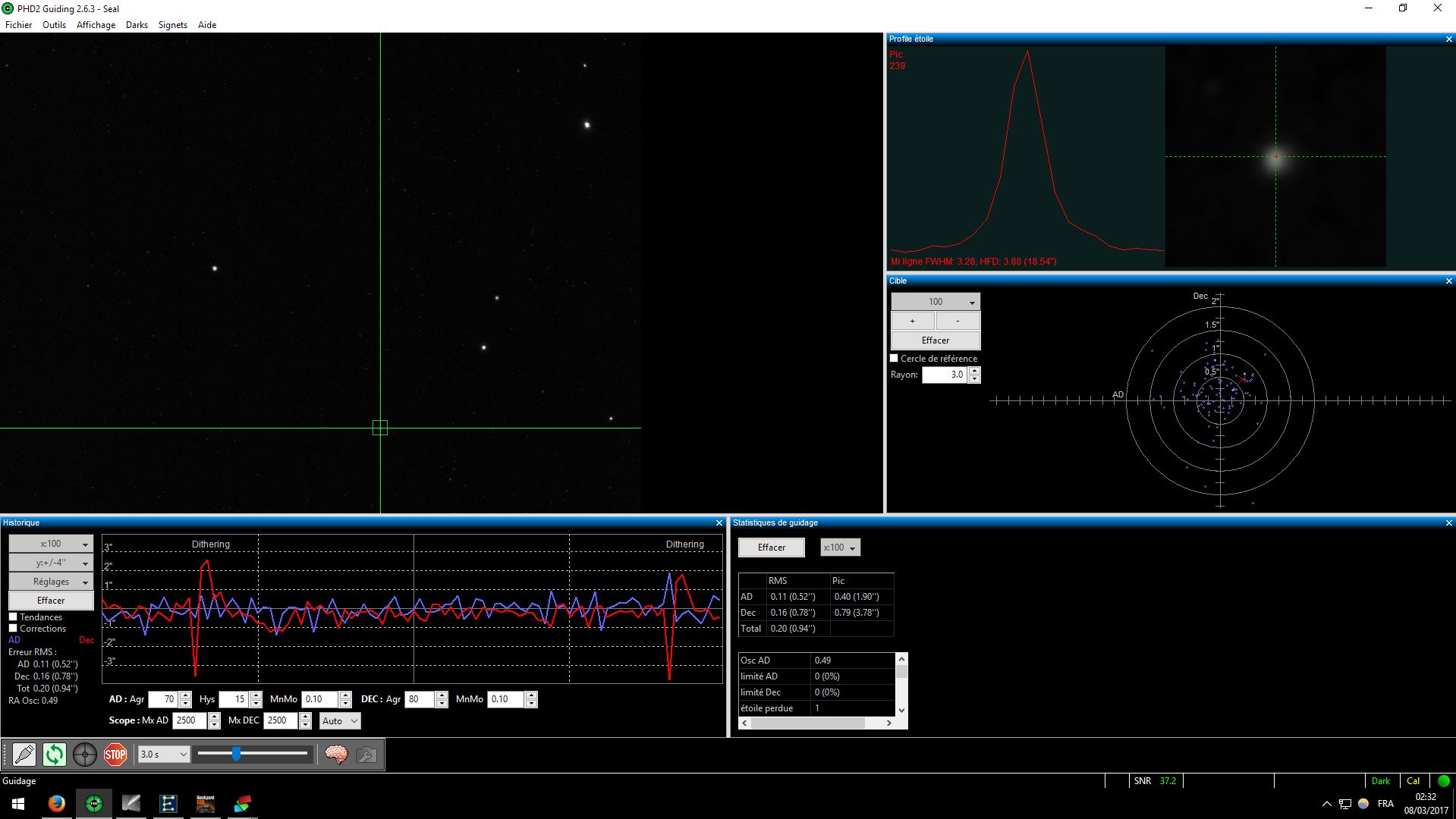

Je viens de passer 4h à faire des tests...
et j'en ai profité pour faire mon premier alignement sans la raquette via CDC :bravo:
La collim est propre a la barlow 2x.
J'ai un doute sur un défaut de perpendicularité et maybe un très léger problème backfocus
en manipulant l'adaptateur T celestron qui se visse sur le réducteur j'ai constaté du mieux :
et voila la courbe de guidage :

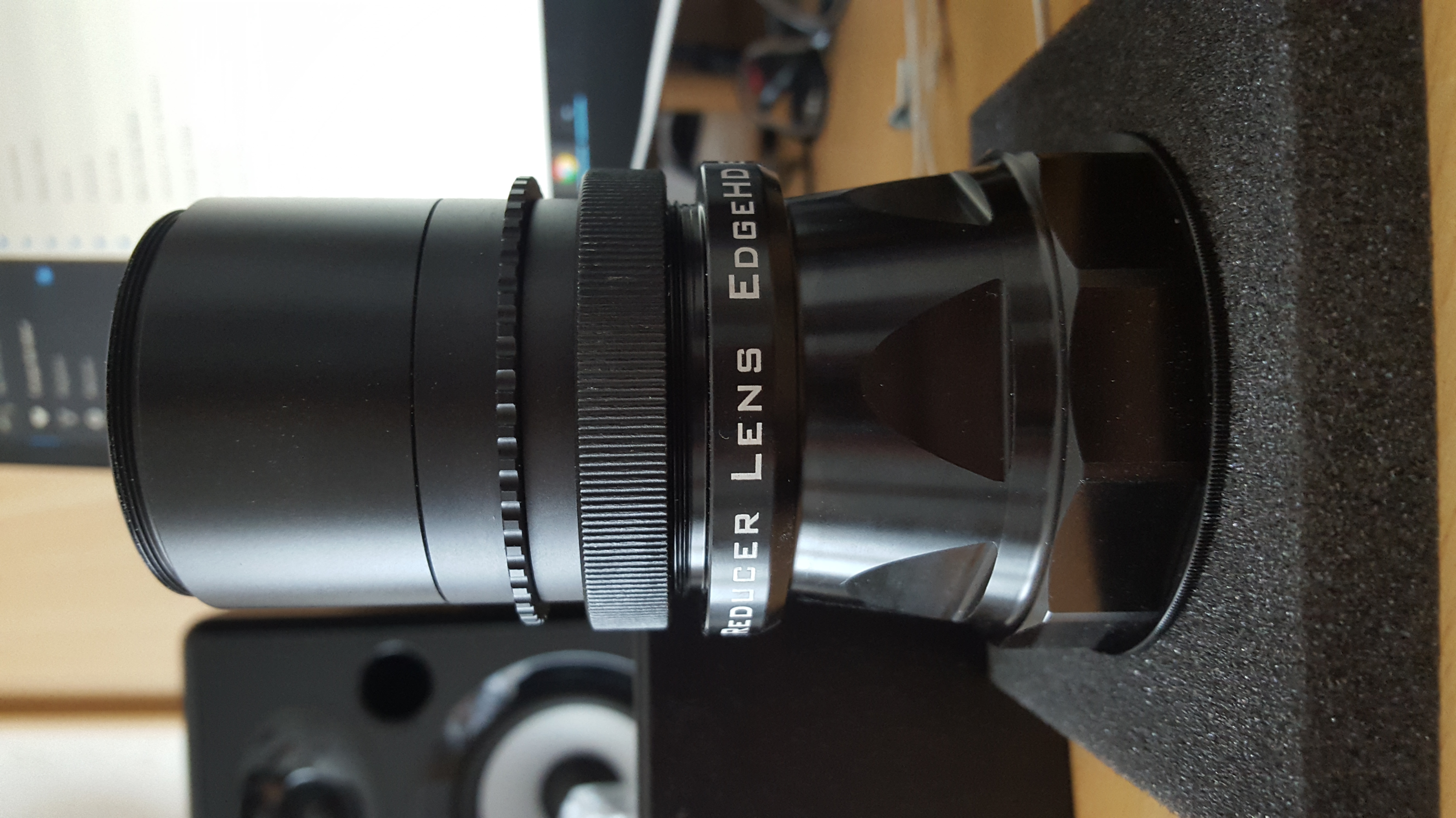

Je viens de recevoir le Red ça donne ça, je constate que les bagues ne descendent pas entièrement sur le pas de vis du réducteur, c'est pareil pour toi Seal ?
Du coup je déduis la longueur du pas de vis que j'ai en trop dans la logique ?
Par contre je n'ai toujours pas reçu les filtres...
Publié : 08 mars 2017, 18:54
Pour le C11 la distance avec le red se mesurait depuis l'extrémité du red, pas de la base du filetage, donc normalement ça ne change rien
Publié : 08 mars 2017, 19:17
Oui pareil ca bloque au 2/3 de la course et je confirme les propos de marian.
