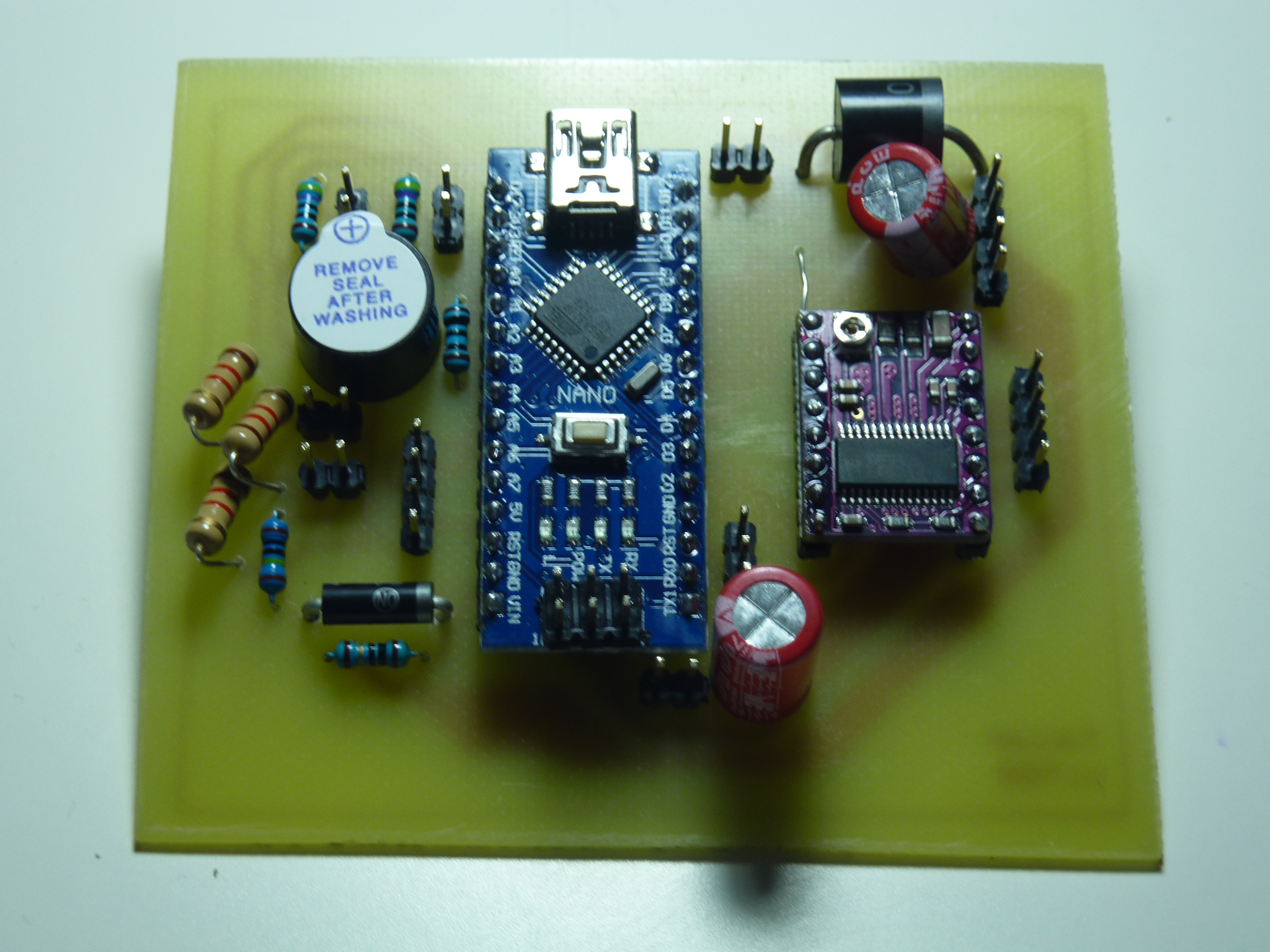

Bonjour à tous,
Voilà après des mois de travail acharné, voici enfin la version 1.0 du circuit de contrôle du moteur pas-à-pas :
Reste à le tester et réaliser le système de fixation du moteur au PO
Tu as déjà testé avec le moteur ? à piloter le moteur via le PC ?
Oui, j'ai déjà testé le montage sur une breadboard. Tout fonctionne, j'ai pu piloter le moteur avec le logiciel développé par l'auteur du projet. La sonde thermique fonctionne aussi. Ce que je n'ai pas testé :
- le contrôle via les boutons
- l'affichage sur l'écran LCD
J'essaie de faire ça rapidement :-)
Voilà, testé et fonctionnel !

Bonjour a tous,
wow Franck, ca c'est du bon boulot.
Moi j'ai grillé le miens après 8 mois (je crois une gelée apres deux heures d'humidité a 100%, moteur et easydriver ne marchent plus peut etre contamination d'eau).
Du coup je suis parti avec le meme driver que toi, le DRV8825. Mais j'utilise que le arduino et le drv dans ma version.
Pour le moteur j ai remplacé le NEMA17 200 pas x revolution avec un NEMA17 avec planetary gear 1:27, le nema 17 standard, aussi en microstepping est pas vraiment bon selon le focal ratio (si <F6) qu'on utilise (en plus le half et microstepping enlèvent beaucoup de couple). En parallèle je vais monter aussi une versione UNO+L293D et la "classique" nano+easydriver.
Coté moteur, si quelqu'un est interessé et veut s'en passer des pas a pas NEMA (que franchement sont lourds et énormes), j'ai trouvé le distributeur Italie/France du moteur du usb_Focus, le même que utilise Maxime, et le cout moteur+gearbox 250:3 (meme config du usb_focus) est, si je me trompe pas, de 41+IVA plus frais d'expedition.

Même chose que toi Alex pour le moteur, j'ai pris celui recommandé par Robert (le concepteur), donc un NEMA 17 avec gearbox pour plus de couple. Pourrais-tu poser un lien pour le moteur ?
