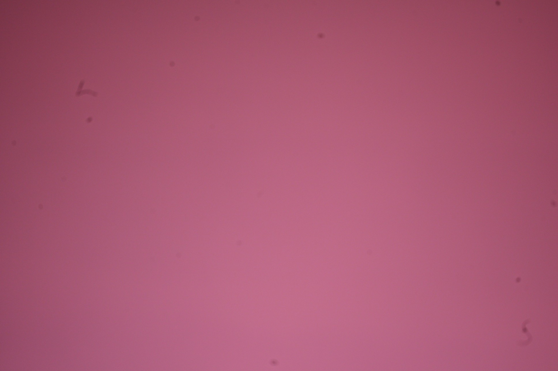

Malgré la gentille explication de Grégalfan, nous, sans Maximdl à quoi ça correspond???
par exemple pour un des derniers sur ciel avec 1000d défiltré:
focale 31mm, 400 ISO, 1/50 s, sans IRcut (qui m'empêche de mettre mes objectifs)!!!

Ton capteur est comporte des poussières et un poil dont j'ai déjà parlé... pourquoi ton flat est rouge ?
Et après... c'est quoi vos questions ?

Pour nos questions, c'est :

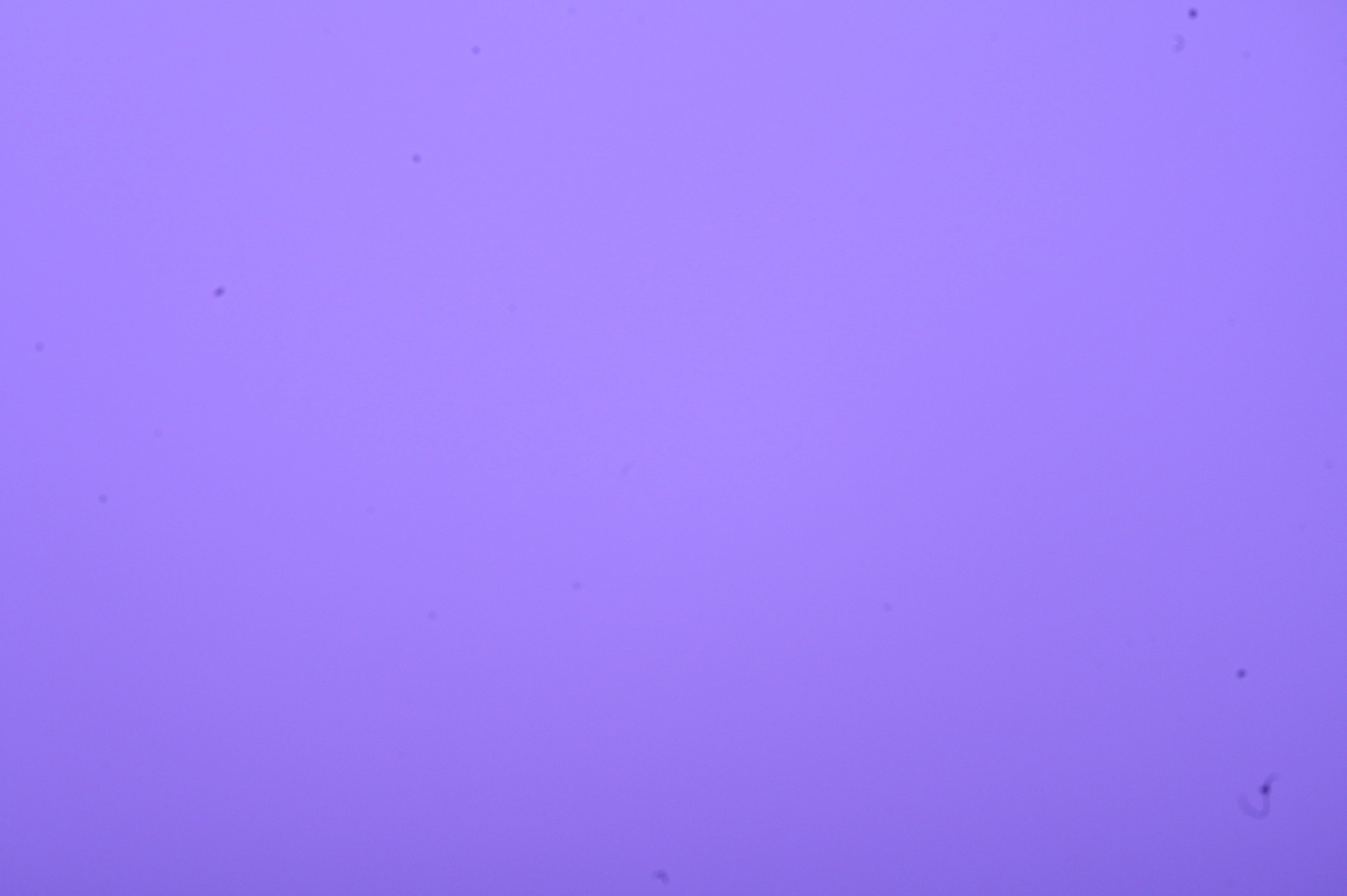

- pour moi, pourquoi c'est rouge? Est ce parce que je n'ai plus aucun filtre rouge???
avec le 1000d défiltré+ IRcut sur lulu, toujours 400 ISO, mais 1/6 s sur ciel
IMG_3931i_flat 400 iso.jpg (319.63 Kio) Consulté 3010 fois
un peu moins rouge!!
- et pourquoi les "m..des" ne sont pas complètement ôtées au traitement???
pour David, j'imagine que sa question posé en début de ce sujet est restée vierge de réponse complète!!!

Ber ton flat est rouge parce qu'il est sûrement débayerisé, et comme ton apn n'est pas filtré il en ressort une dominante rouge.
