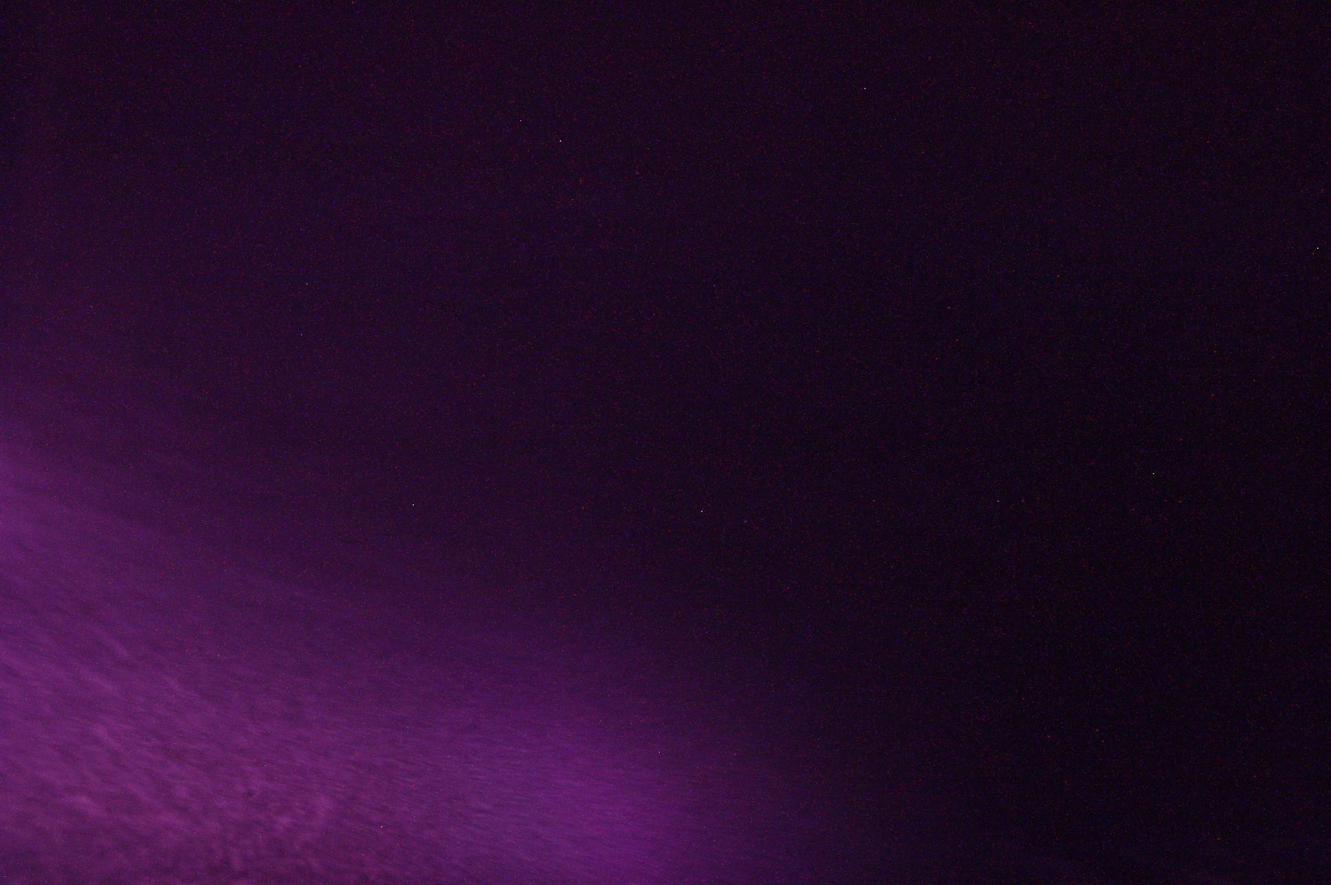

Publié : 25 juin 2016, 18:16
Salut les amis,
c'est plus emm..dant que ça, voila une brute dark faite avec le cache à la place de l'objectif, 4 minutes 800 iso
IMG_4137_d241s_800_avec cache.jpg (372.34 Kio) Consulté 3014 fois

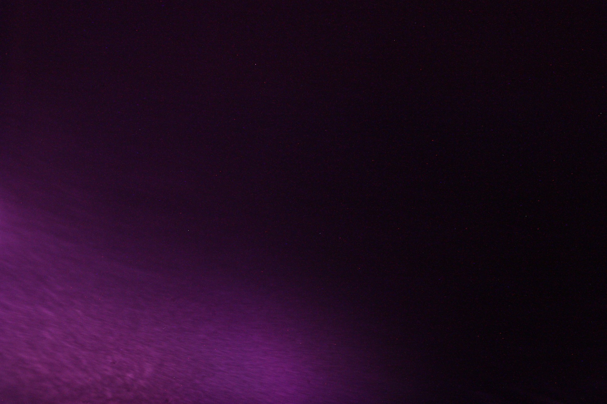

J'ai pensé que cela pouvait venir de l'astrnomix IRcut, et ben non,
IMG_4138_d241s_800_cache_ss filtre IR.jpg (454.01 Kio) Consulté 3014 fois

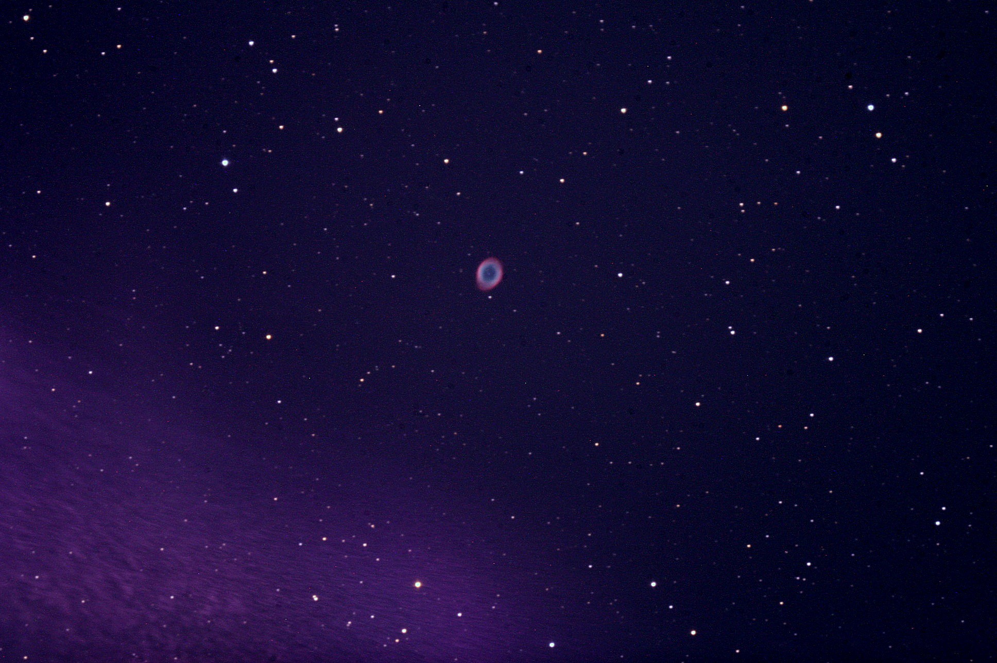

J'ai mis le boitier dans un tiroir fermé, toujours pareil...
IMG_4139_d241s_800_avec cache.jpg (530.02 Kio) Consulté 3014 fois
Je ne vois pas d'où cela peut venir???
Je referais des essais pour trouver.
Au traitement, 90% du défaut s'en va sur une brute calibrée, en voici une, M57...
Avez vous une idée de causes possibles???

ça ne ressemble par à une électroluminescence je trouve...
ça ressemble plutôt à une entrée de lumière, soit par une bague comme suggéré par Laurent, soit un reflet comme proposé par Argi (cache à fixer)... montage à vérifier !

C'est ce que j'ai dit à Ber vendredi soir, sauf que dans son tiroir l'intensité du défaut est la même,
je pense donc que ça vient d'ailleurs peut-être une fuite à l'intérieur du boitier qui laisse passer la lumière d'une led.

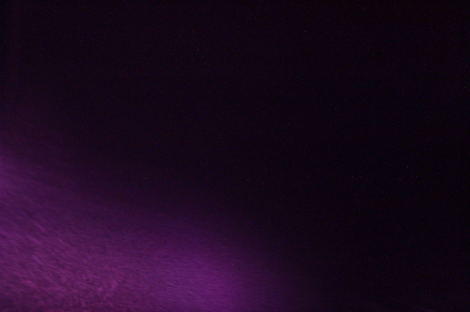

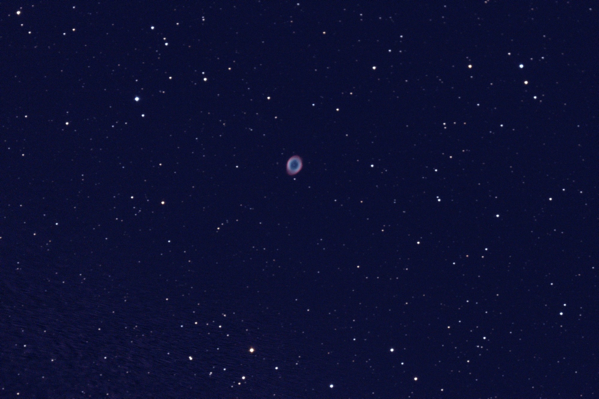

Merci les amis,
je sais maintenant que c'est dedans l'APN...
Quand je prends des darks miroir levé, j'ai ce défaut!
Quand je prends des darks miroir baissé, il se lève mais je n'ai plus le défaut! Je ne sais encore pas pourquoi, mais j'ai une solution pour shooter dans l'immédiat... d'accord quelques vibrations d'entrée mais pas cette m..de!
IMG_4100ii_m57_pose 4mn 800 ISO_1000D défilté.jpg (498.37 Kio) Consulté 3271 fois
Ca gâche!
