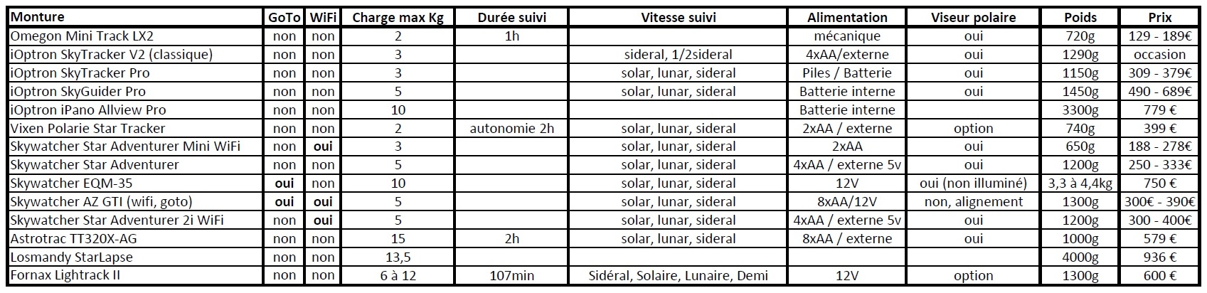

J'ai mis à jour le petit tableau comparatif que j'avais fait, en ajoutant la star aventurer 2i wifi, la fornax et la EQM 35. J'ai également màj quelques prix, comme celui de la skyguider pro (qui à bien augmenté au passage).

La base équatoriale de la Fornax est completement nulle (je l'ai vu aux NCN, c'est vraiment à fuir). Pas de vis de réglage en latitude. Tu devras donc y rajouter une base SW ou William Optics (de loin la meilleure). OMEGON offre depuis quelques mois une base qui ressemble à la WO mais je ne l'ai pas vu sur le terrain.
Le prix que tu indiques pour la SkyGuider Pro est celui du modèle avec iPolar qui est complètement inutile car il te faut un PC pour l'utiliser (au revoir la portabilité) et il n'y a pas d'alternative (le iPolar est à la place du viseur polaire). Le prix du modèle sans le iPolar mais un viseur polaire est de 490€.

En effet, sur Amazon la skyguider est à 490€... et ailleurs 600€ pour la normale et 690€ pour la Ipolar... bref... histoires de prix...
Pour la EQM 35, c'est très intéressant mais doit-on la considérer comme une monture nomade? Je sais pas trop... c'est gros, c'est lourd, faut l'alimenter... à sortir une EQM 35, autant sortir ma NEQ 6 finalement 🤷‍♂️
Peut-être qu'une Star Adventurer ou une Skyguider Pro sont le bon compromis "nomadissité/qualité/prix".

Pour le pur nomade Star Aventurer ou SkyGuider Pro (légères avec piles ou batteries) mais si on veut rajouter un peu de robustesse il faut acheter une nouvelle base équatoriale. Au total on va arriver entre 600-700€ (si on ne compte pas le changement de l'axe DEC de la SkyGuider Pro)
Semi-nomade EQM35: alim 12v obligatoire , un peu plus lourde (mais loin du poids de la EQ6), 3 configurations , GOTO possible et une capacité supérieure pour un prix de 790€. Et rien à rajouter.
L'écart de prix peut faire réfléchir.
J'ai les 2 types de montures et coté couts c'est revenu à la même chose.
