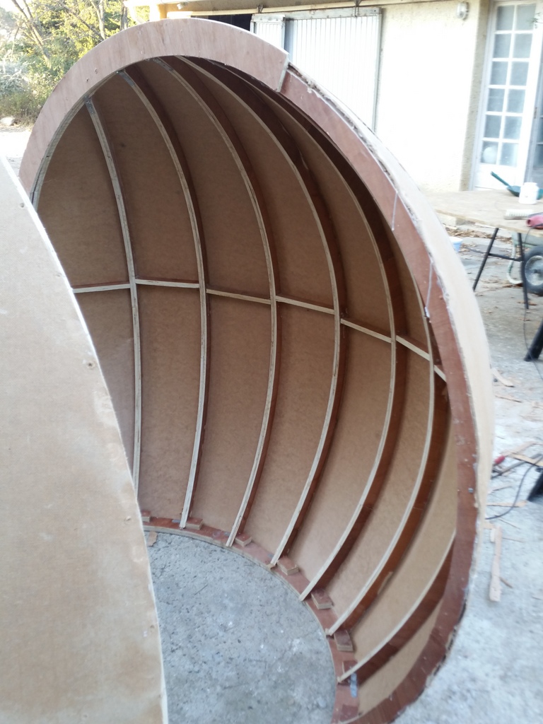

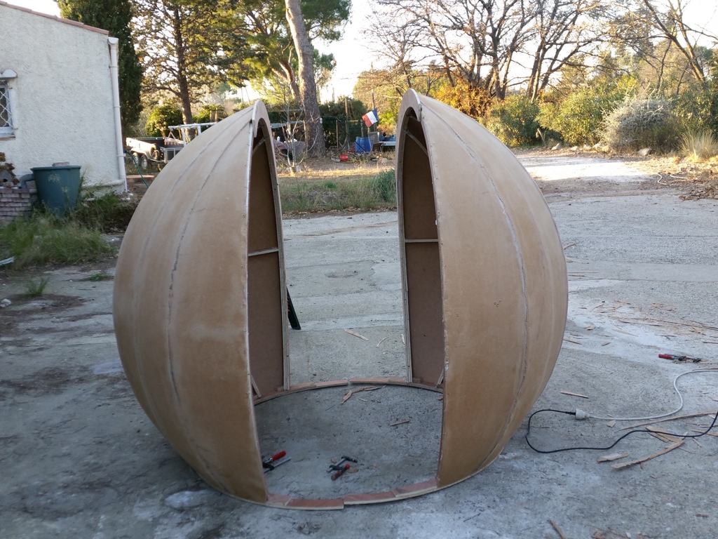

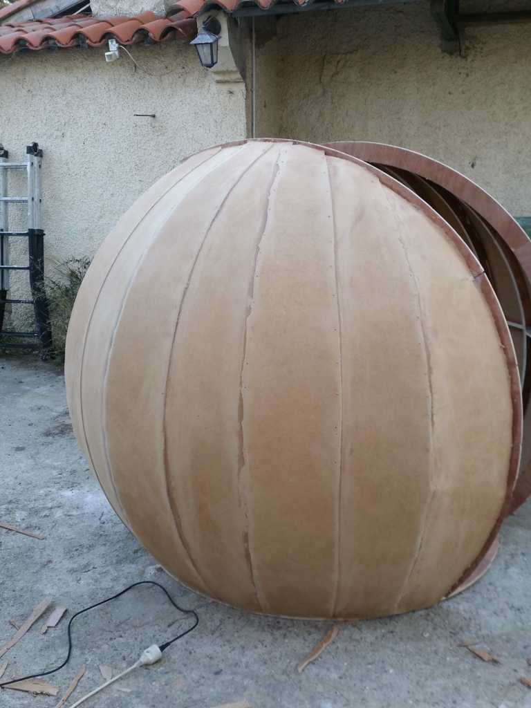

Voila la bête
Mais je ne crie pas encore victoire loin de là car il me reste a résoudre, en autre , la motorisation du cimier car s'il s'ouvre en roulant vers le haut, la force ( pas celle qui est avec moi) est importante et que l'utilisation d'un moteur 220v pose actuellement un problème car les relais crament; reste l'option d'ouverture latérale en 2 vantaux qui serait moins lourde a mobiliser mais m'obligerait a modifier mon plan initial.
Ensuite je passerai au revêtement en fibre de verre etc etc ....suite en 2016

En effet, c'est un travail impressionnant ! :shock: J'espère que tu vas résoudre le problème du cimier (peut-être avec un jeu de poulie pour démultiplier ? ) .

Daniel, oui des poulies façon voileux pour réduire les efforts.... La petite coupole que j'utilisais aurait pu être équipée comme ça...
