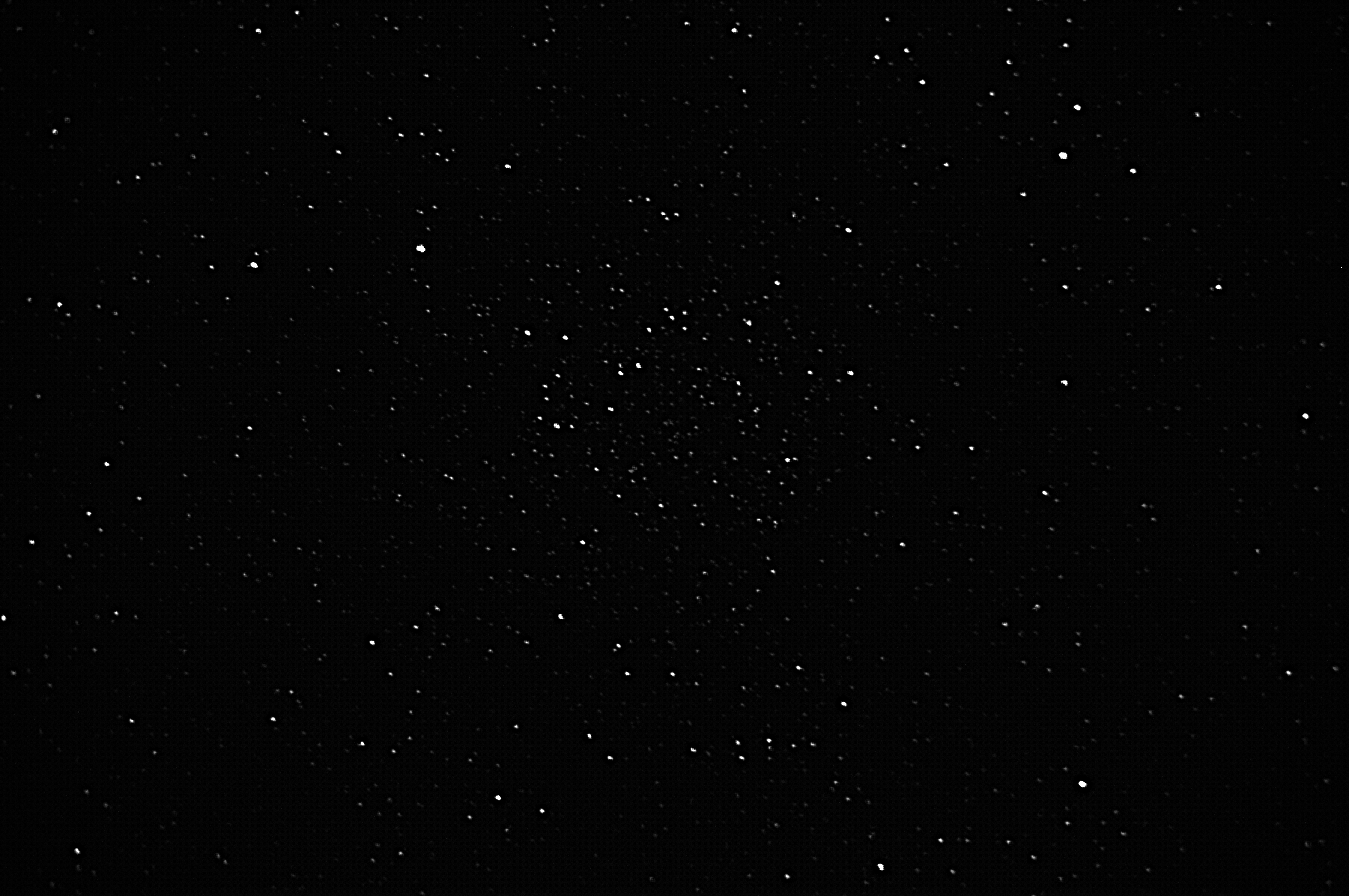

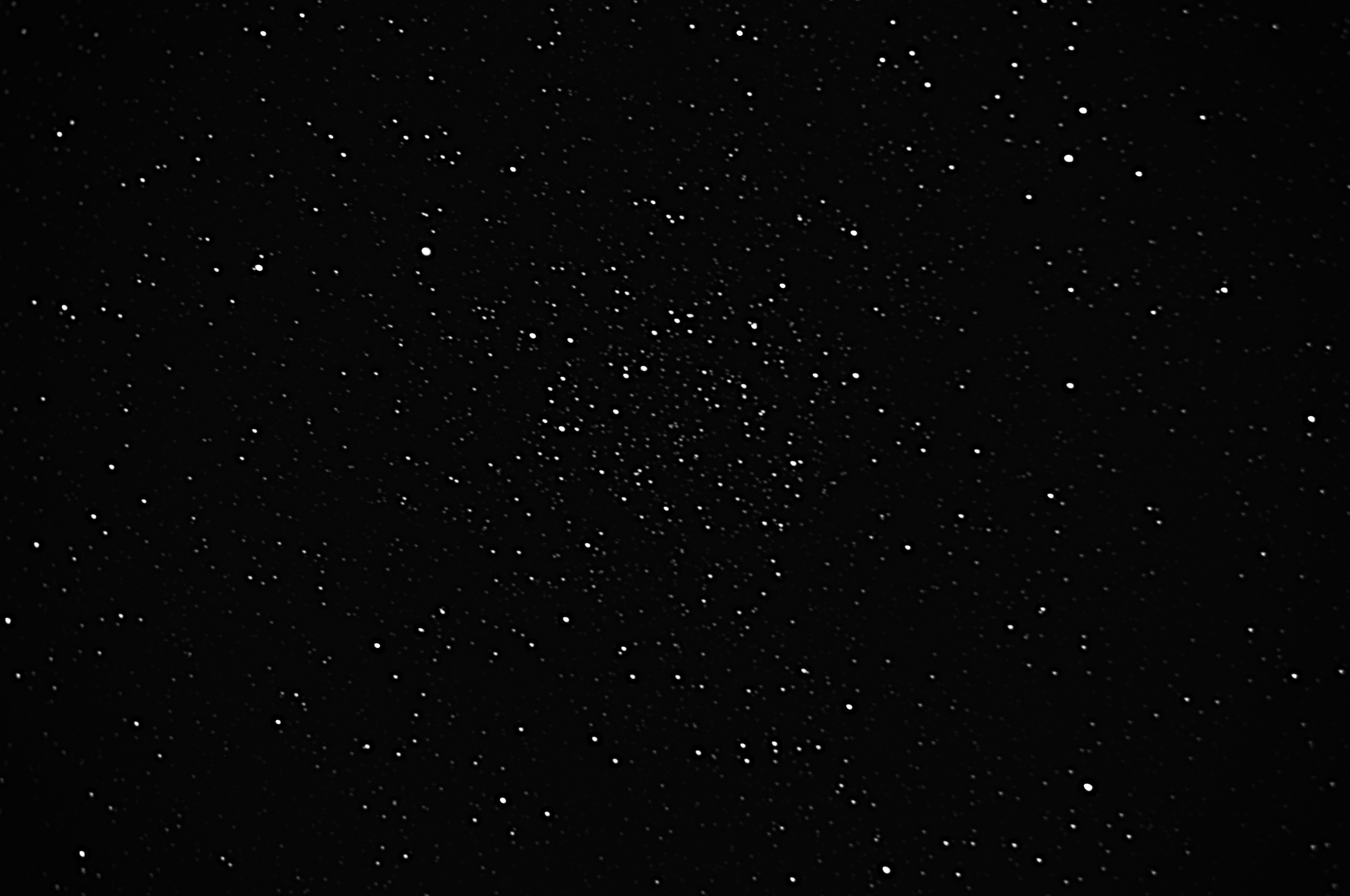

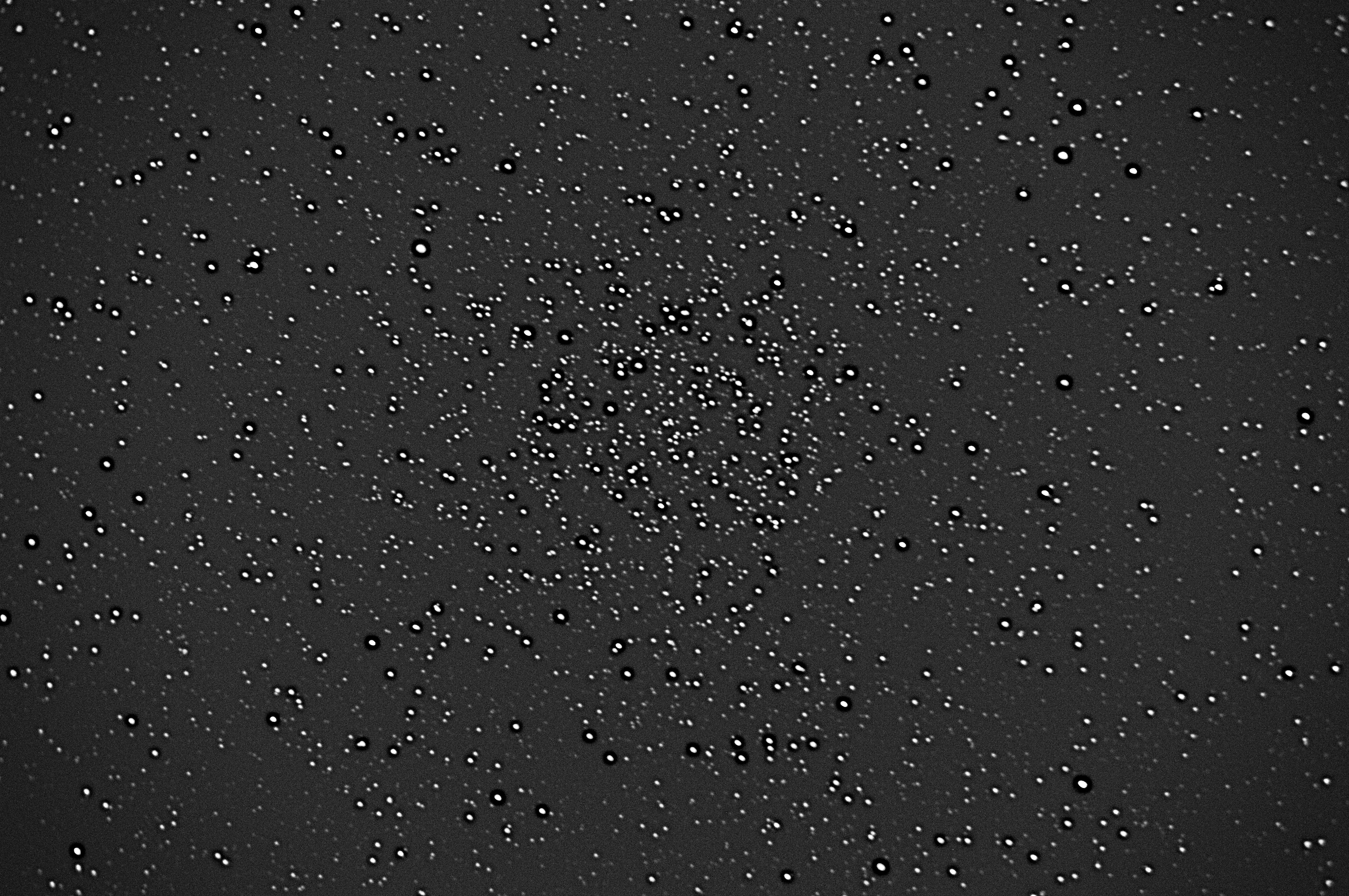

Bon, j'ai refait le test sur NGC 7789 avec un BF de 84. Ben oui, j'avais pas de rondelles T2 de 2mm et avec le matos que j'avais, le plus proche que je pouvais faire, c'était 84mm alors que le calcul donnait 85,5mm.
Pour faire le montage, je n'ai pas mis le DO : réducteur + Adaptateur 2' SCT vers T2 (50mm) + bague adaptatrice 16,5mm + Caméra (17,5mm) => 84mm
Du coup, pas de guidage... J'ai bien essayé avec une lunette guide de 200mm mais le guidage était pire que sans.
Heureusement, la mise en station était pas trop moche et j'ai pu faire des poses de 120s. A 300s, le bougé se voit quand même.
60 secondes de pose
60 secondes de pose
60 secondes de pose
NGC7789 - BF84mm - 60s.jpg (6.71 Mio) Consulté 5368 fois

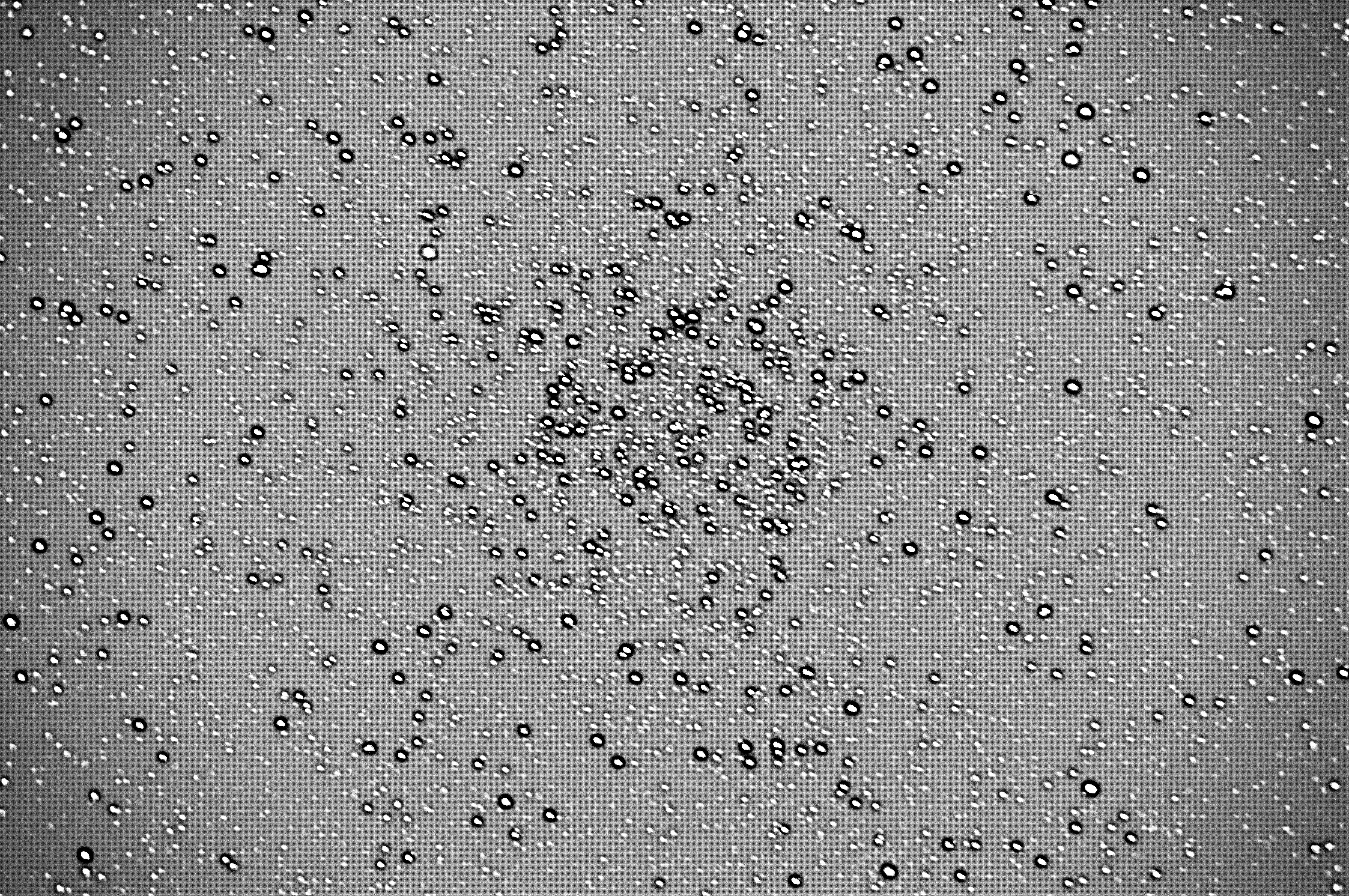

La même mais avec la luminance modifiée pour voir le vignetage
60 secondes de pose mais j'ai modifié la luminance pour voir le vignetage
NGC7789 - BF84mm - 60s - Modifié.jpg (10.52 Mio) Consulté 5368 fois

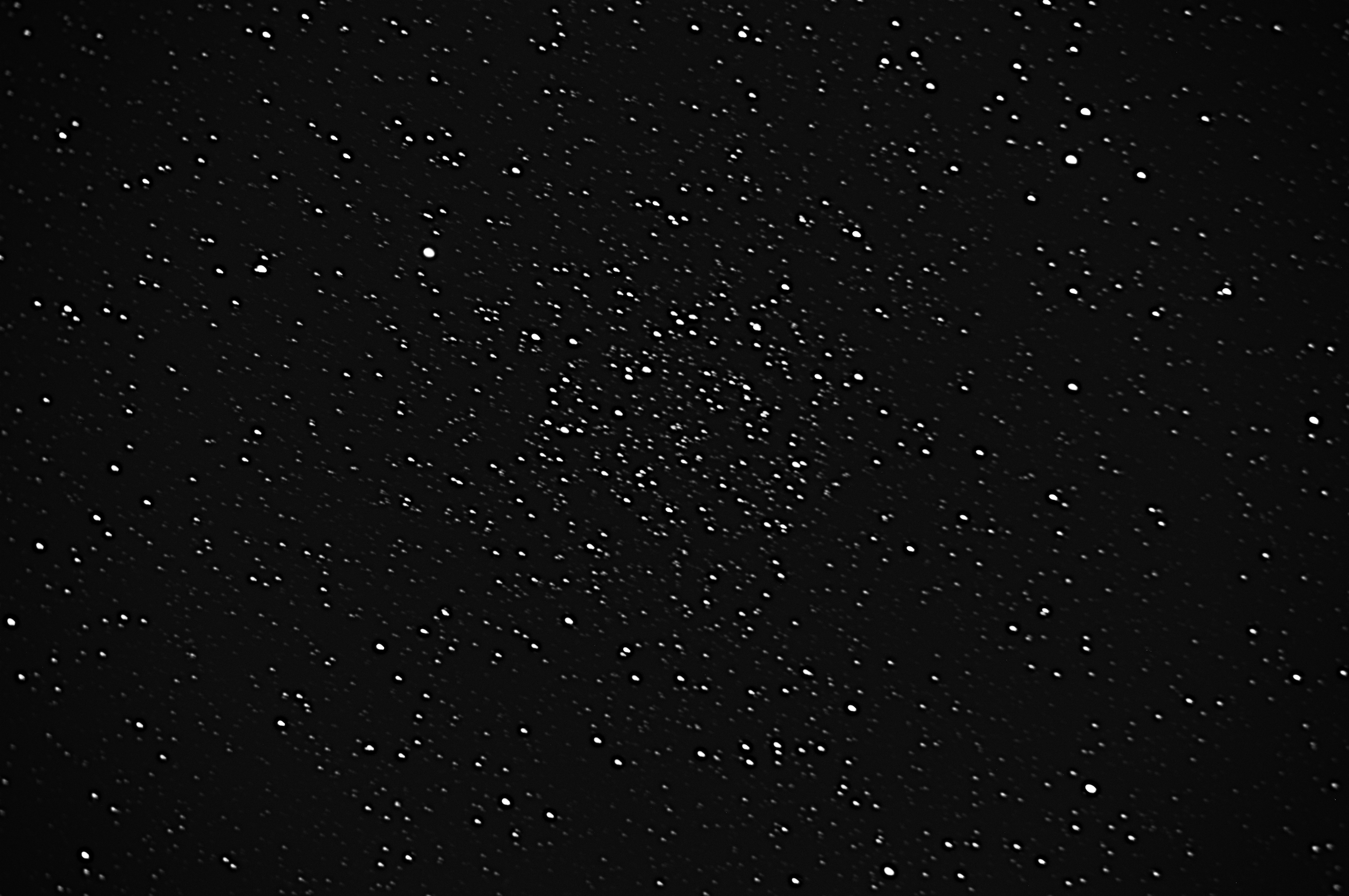

120 secondes de pose
NGC7789 - BF84mm - 120s.jpg (7.78 Mio) Consulté 5368 fois
120 secondes de pose mais avec luminance modifiée pour voir le vignetage
NGC7789 - BF84mm - 120s - Modifié.jpg (11.82 Mio) Consulté 5368 fois
300 secondes de pose
NGC7789 - BF84mm - 300s.jpg (9.47 Mio) Consulté 5368 fois
La même avec la luinance modifiée pour voir le vignetage
300 secondes de pose avec luminance modifiée pour voir le vignetage
NGC7789 - BF84mm - 300s - Modifié.jpg (13.78 Mio) Consulté 5368 fois
Il me semble que c'est nettement mieux qu'avec le BF de 105mm, non ?
Après, le tube est un SCT qui sont connus pour avoir du vignetage, justement. La question est est-ce que j'en ai plus que la normale ?
Re: C8 BACKFOCUS POUR CCD ET MAP avec Diviseur Optique
Publié : 26 août 2020, 19:24
Difficile à dire sans guidage. Me suis aperçu que j'ai inversé un truc : quand tu veux diminuer le facteur de compression il faut raccourcir la distance, pas l'allonger : (focale - BF) / focale. Plus le BF se rapproche de la focale plus le ratio se rapproche de 1 (sauf si BF = 0... mais ça doit certainement s’interpréter comme réducteur de focale inutile ! désolé de cette confusion !!

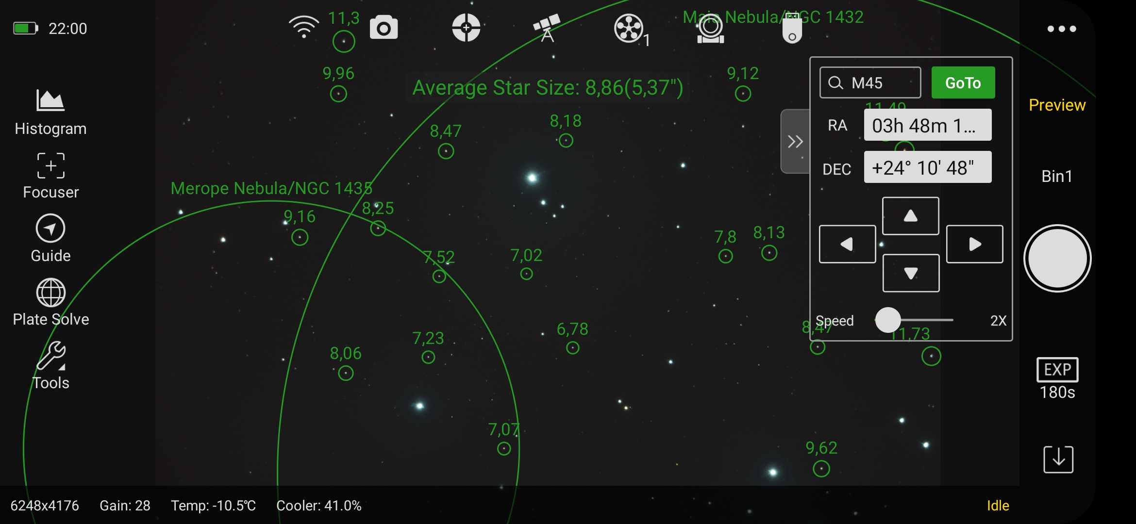

Première cible sur M45 essais de MAP et astrométrie afin de s'assurer que l'ASIair Pro supporte le FOV C8/2600MC
Essais M45.jpg (874.83 Kio) Consulté 5235 fois

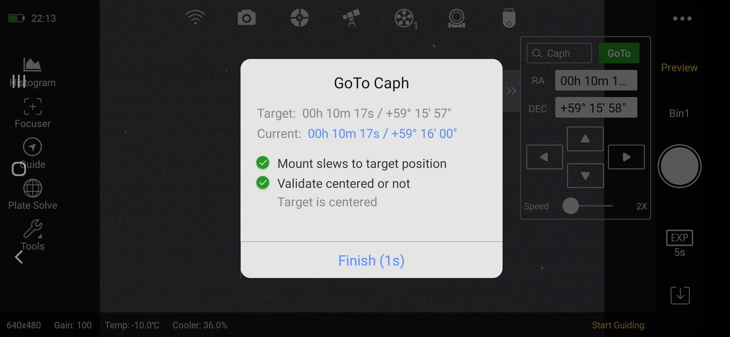

Puis, cible Caph pour s'assurer à nouveau de l'astrométrie sur le C8/2600MC et de la MAP Auto.
Goto Caph.jpg (1.04 Mio) Consulté 5235 fois

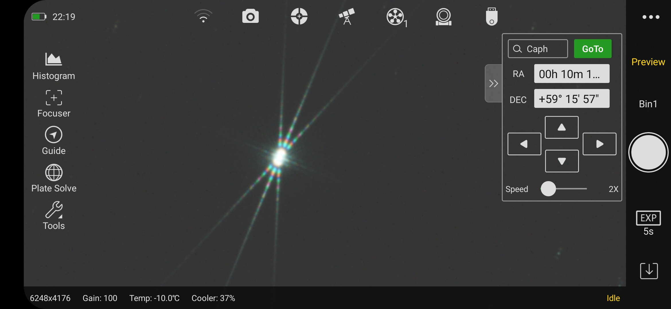

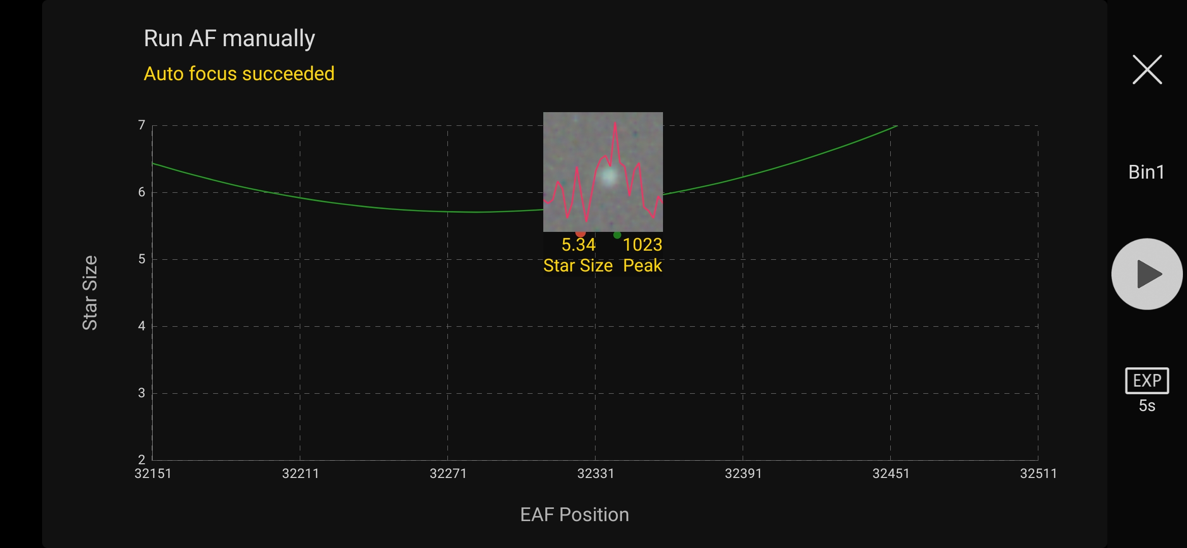

MAP Auto: Courbe plate !? Et seulement 5.34 de FWHM... Plutôt déçu...
MAP Caph.jpg (212.65 Kio) Consulté 5232 fois

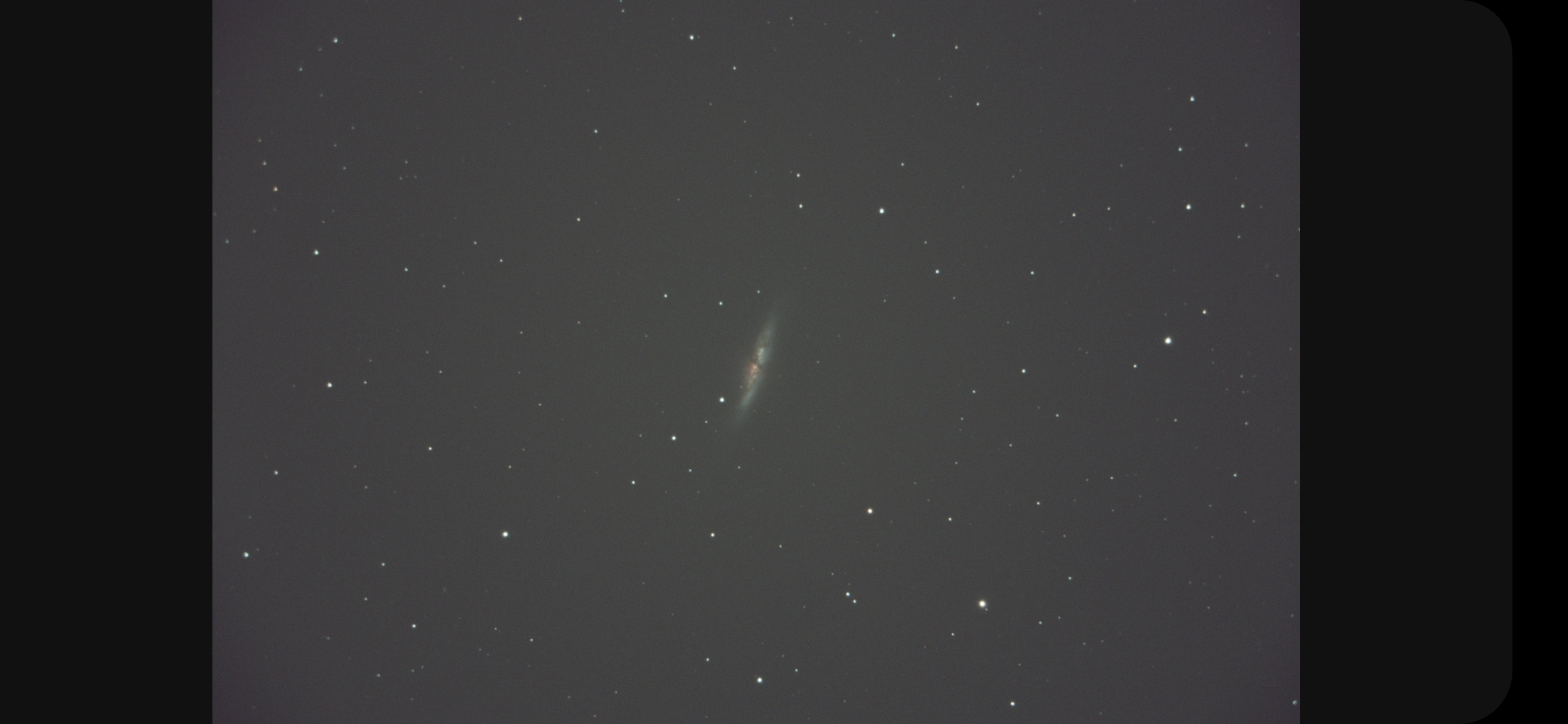

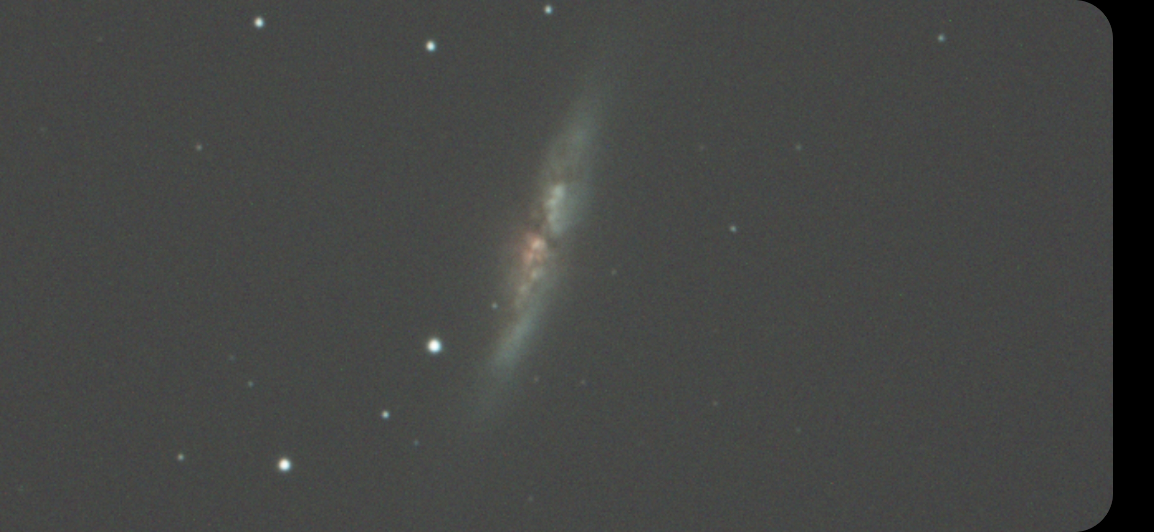

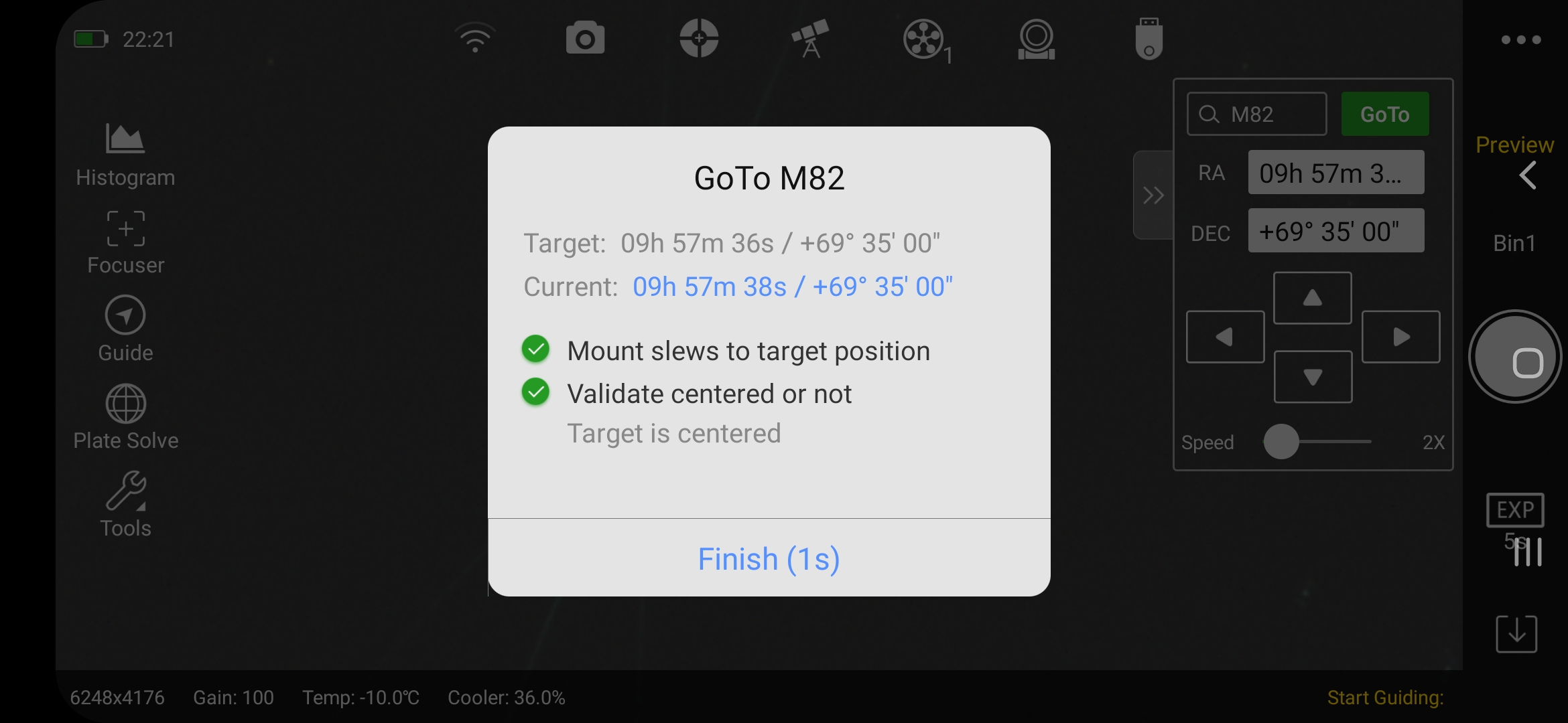

Goto M82 pour "voir" :shock: :D
Goto M82.jpg (436.55 Kio) Consulté 5232 fois

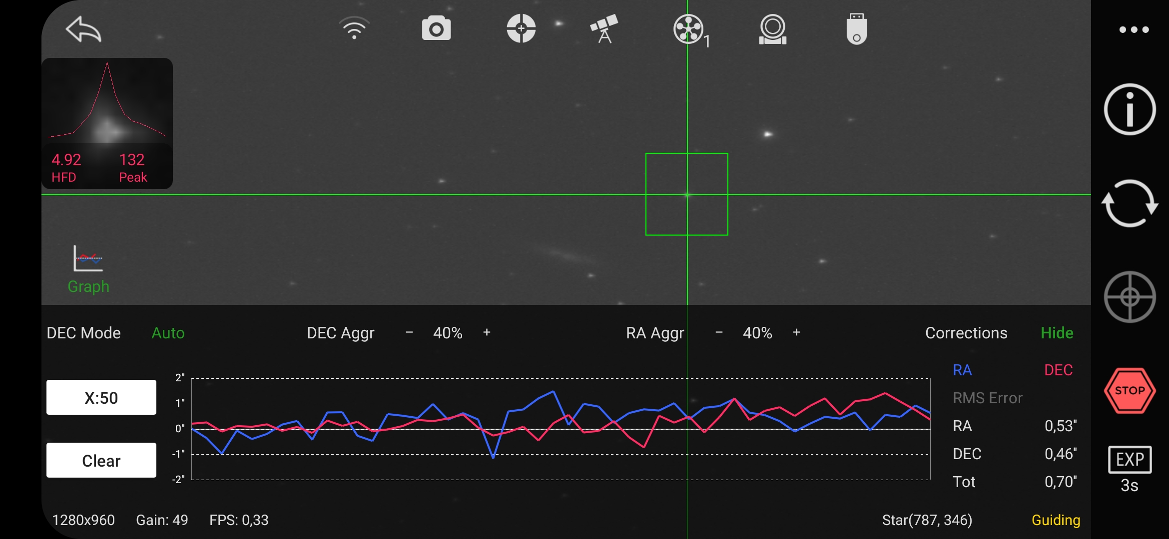

Guidage à la Lulu "No name" 60 x 224 120MM-S
Aucun souci, je m'attendais vraiment à des embrouilles. Soit disant qu'il fallait au minimum une Lulu de 400, qu'il fallait faire hyper attention à la flexion etc... Elle est montée à la place du checheur d'origine du C8 :mrgreen:
Copie d'écran de l'ASIair lors des prises de vues:
Zoom M82.jpg (1.02 Mio) Consulté 5232 fois
