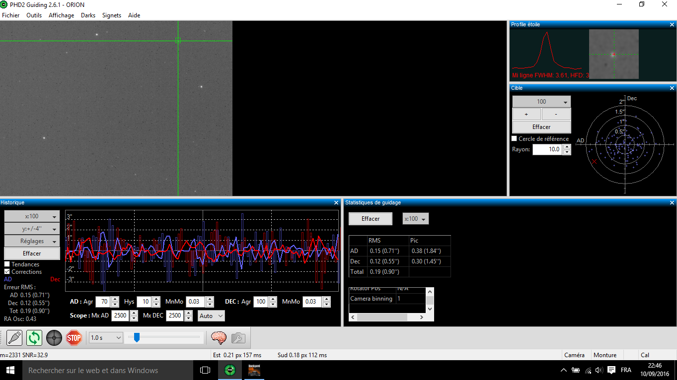

je commence a peine 300 Secondes cash^^
gros déséquilibrage en DEC le contrepoids est commandé
si vous voyez des incohérences?
pas parfait mais mon temps de pose est multiplié par dix !
un test sur vega avec des reflets bien sales

je baisserai dec : agr àentre 70 et 80
je monterai ad: agr 80 ou 85
poses de 2s
Mais tout ça est très empirique et il vaut mieux qu'un homme d’expérience te réponde

C'est pas mal pour une monture déséquilibrée !! effectivement l'agressivité à 70 suffit (je crois que c'est ça que je mettais !). Pour les poses, en général je mets 3 secondes pour avoir une étoile guide bien brillante et mieux m'affranchir de la turbu.

merci c est mieux :)
bining 1 ou 2 au fait la camera ?

Je crois que je suis a 1 sur ma Gpcam

Marian a écrit :C'est pas mal pour une monture déséquilibrée !! effectivement l'agressivité à 70 suffit (je crois que c'est ça que je mettais !). Pour les poses, en général je mets 3 secondes pour avoir une étoile guide bien brillante et mieux m'affranchir de la turbu.
Bizarrement je ne pensai pas du tout a toi Marian comme Homme d'expérience... :lol: :lol:
Du coups je vais passer a 3s aussi pour voir.

Bin 2, toujours ! (et même maintenant je guide en bin 4 !)

J'essaierai en BIN 2 la prochaine fois car j'ai pas trouvé le moyen de refaire ma bibliotheque de Dark sous PHD
sans Delete le profil complet.
C'est loin d’être parfait mais je m'attendais a bien pire !
surtout avec l'axe de DEC vraiment trèeees déséquilibré...
Pour un premier test solo c'est plutôt satisfaisant, surtout que ma lunette guide fait seulement 162mm de focale ...
Le gros Hic c'est que l'apn ne suit plus avec ces températures, quasi impossible d'imager pour le moment.
Merci pour vos nombreux conseils, ça progresse lentement mais surement :)

En fait le profil en bin 1 on s'en fout, il faut le virer et ne guider qu'en bin 2...
