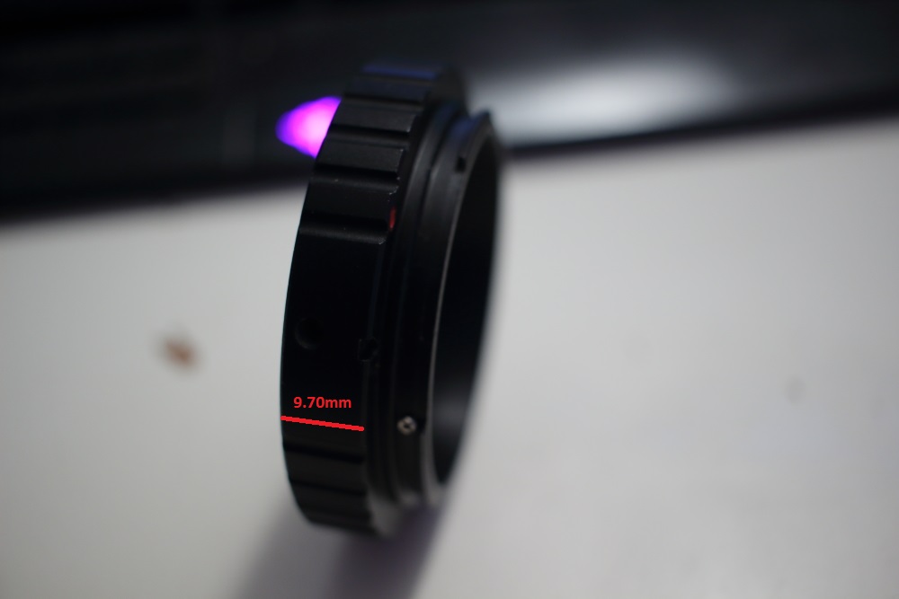

C'est bon j'ai trouvé un pied a coulisse :D
alors la bague fait 9,70mm ( ?! ) sans compter la baïonnette qui rentre dans l'apn
je ne suis pas sur de la mesurer au bon endroit, car si je mesure l'anneau central en sus, j'obtiens 11mm..
presque ce qui me faut lol...
le tube allonge qui fait contact avec le réducteur fait 49mm donc ça nous fait 102,7 ...
Ma Bague a en plus du jeu au contact du boitier, je pense commander la T2 12mm chez Skymeca.
Re: Initiation à l'autoguidage
Publié : 19 septembre 2016, 20:39
non il ne faut mesurer que ce qui sort, ce qui est dans l'APN est déjà compté dans les 44 mm du chemin optique.
Ta bague T2 est ensuite en M48 ou M42 ?
Publié : 19 septembre 2016, 20:52
aucune idée... achetée chez OU il y a un moment et pas d'historique de commande.
ils avaient oublié de me la livrer, j’espère qu'ils ne m'ont pas fourgué n'importe quoi...
en tout cas elle se visse bien sur le filetage t2 de l'extension mais elle a toujours eu beaucoup de jeu avec le boitier :/
en tout cas, ca confirme bien le manque de 2cm pour avoir le backfocus adequat.
merci de m'avoir mis sur la piste ;)
( ouch 50e ttc la skymeca :'( le prix de la qualité )
