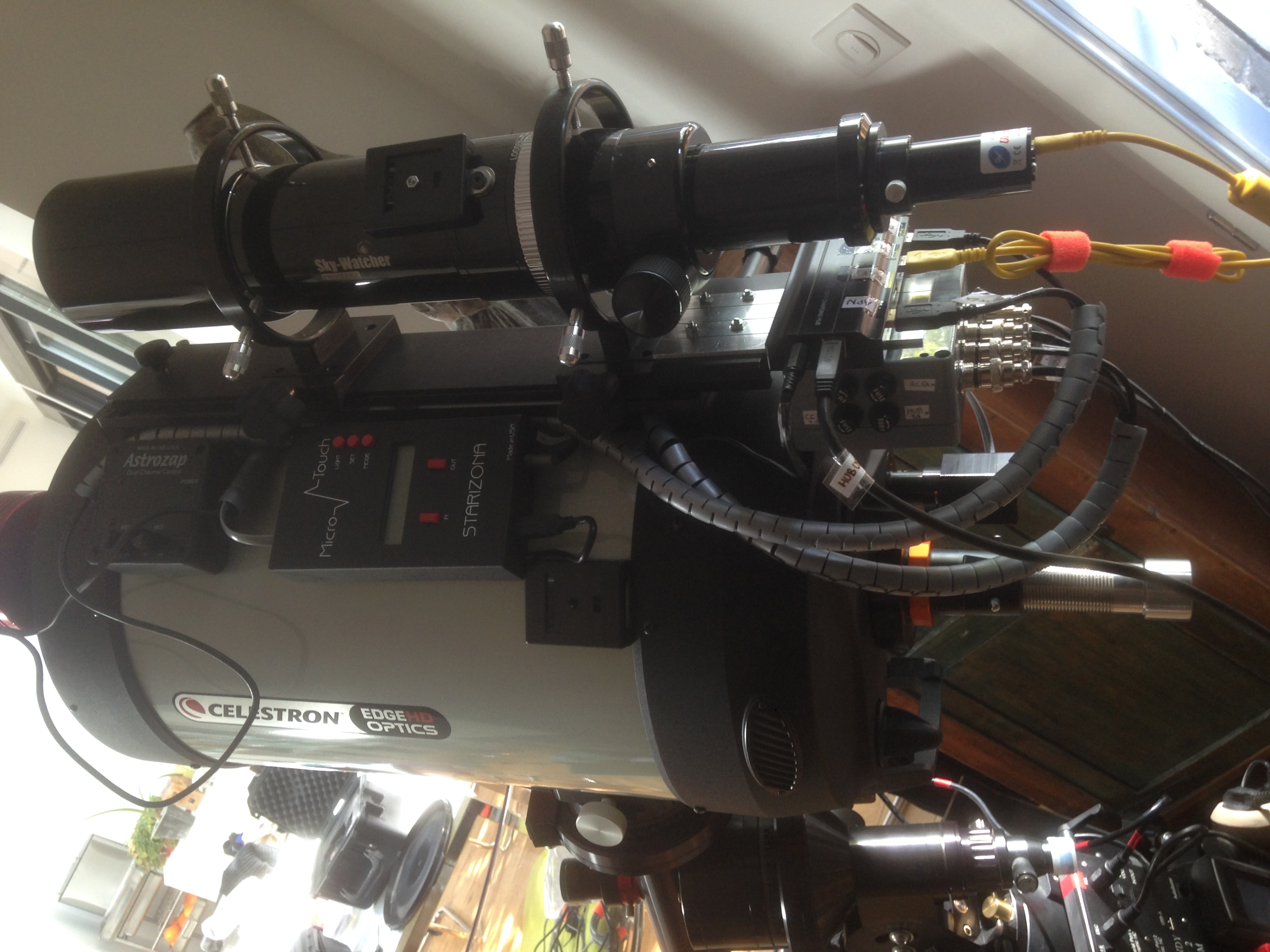

Tenez une photo de mon scope en mode Hyperstar. j'ai presque terminé de câbler proprement.
:rock: :rock: :rock: :rock: :rock:

Waouh ! Impressionnant David ! Le monstre
Et tu peux démonter/remonter en bloc ?
