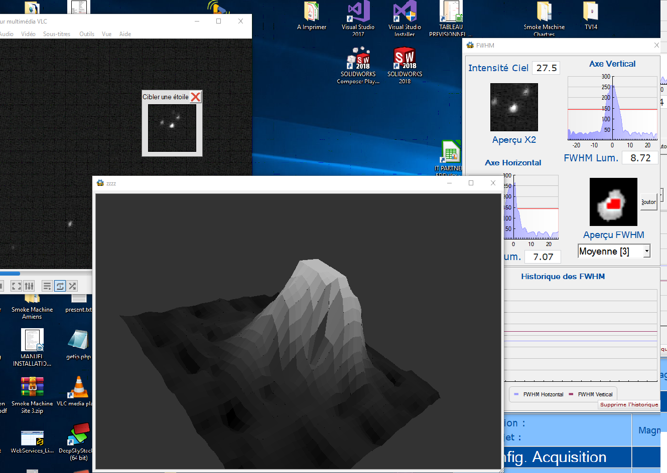

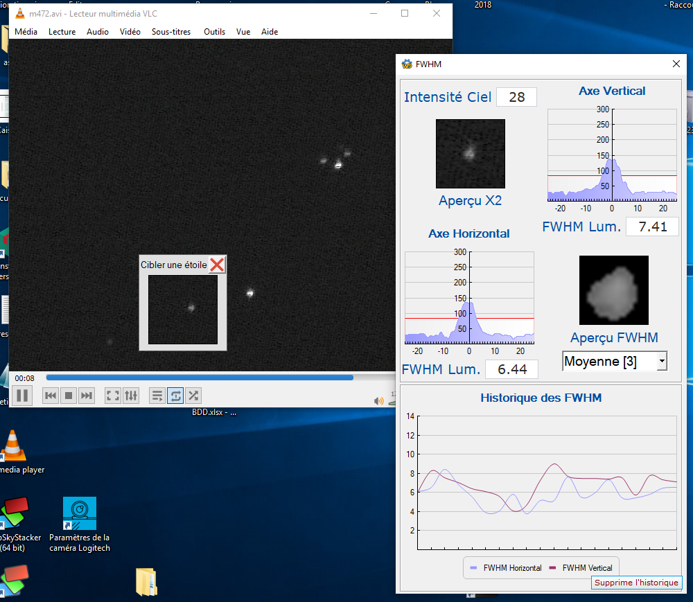

Voici un premier aperçu de mon logiciel.
Le principe consiste à déplacer la fenêtre [Cibler une étoile] sur une étoile provenant d'un live view par exemple. Ici une vidéo pour mes tests.
Dans la fenêtre de droite apparait le résultat de l'étoile ciblé en temps réel.

Aujourd’hui, petite version avec une vue 3D de l'étoile sélectionnée en temps réel sur le live view.
Ça donne rien de plus, mais c'est marrant à développer et c'est beau visuellement :)

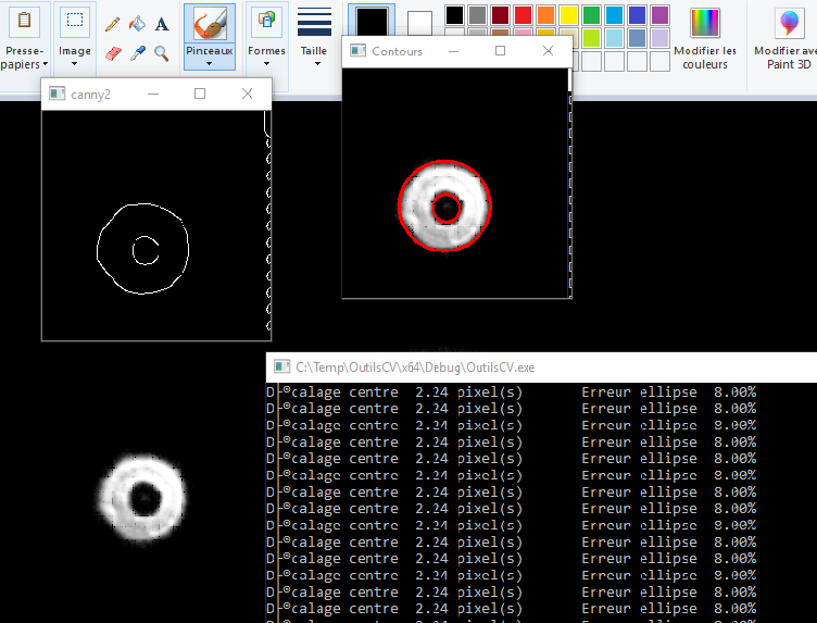

Ce soir je bosse sur la détection d'ellipses sur un flux vidéo d'une étoile défocalisée.
Le but est de déterminer si les ellipses sont bien des cercles parfait, et avec le même centre. Sinon il faut recollimater.
J'indiquerai aussi quelle vis à tourner par rapport à l'image :)

Première ébauche d'hier soir
Normalement sur un flux video d'une image défocalisée. Ici une simple image.
- Détection des anneaux : Image [Canny2]
- Détection des ellipses et superposition sur l'image source : Image [Contours]
- Dans la fenêtre de console :
> décalage des deux centres des ellipses. Ici 2.24 pixels
> analyse des diametres des ellipses. Erreur Ellipse ici à 8%.
(0% indiquerai que j'ai des cercles parfait, et 100% indiquerai que j'ai une ellipse 2 fois plus grande que large)
Me reste à détecter le sens de déformation des ellipses pour indiquer les vis de collimation à tourner
