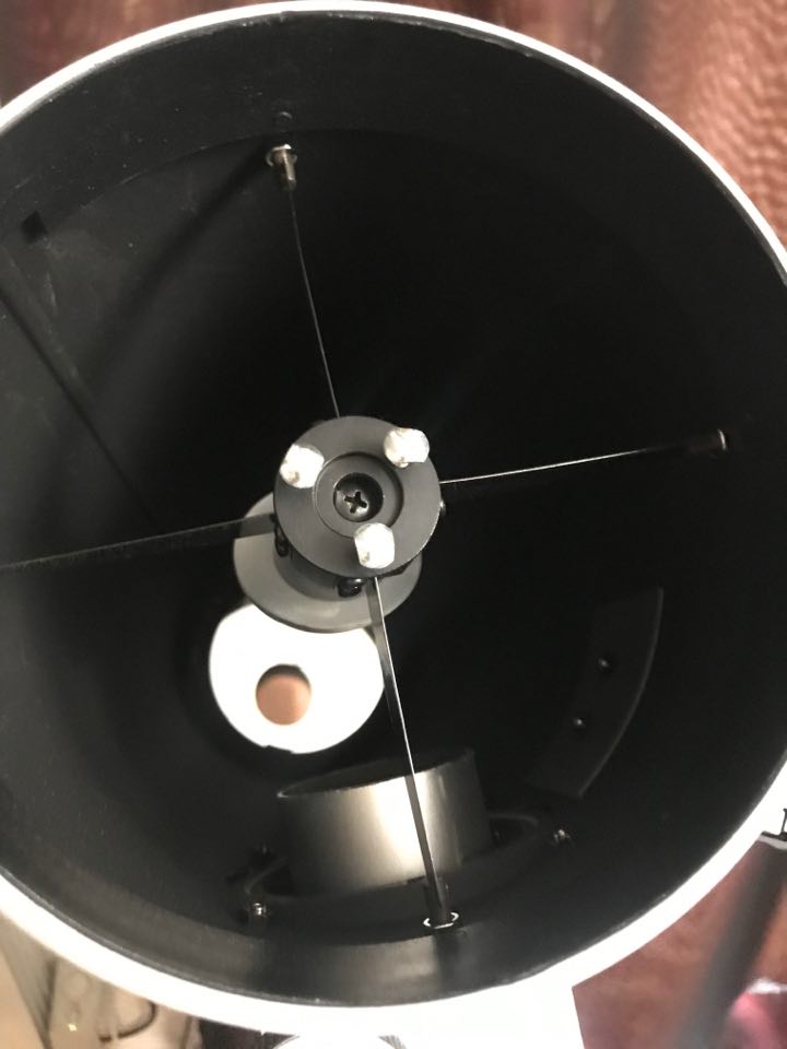

en regardant comment améliorée le 150/750j'ai remarqué chose a laquelle je n'avais jamais fait attention avant , l'obstruction du tu PO avec la map pour l'apn ca fait quand meme beaucoup
pas moyen de trouvé un PO pour 150 mm le minimum est pour les 200 . il doit y avoir une sacré perte de luminosité avec ce po en plein milieu !
j'ai regardé si il était possible de la raccourcir le coupé coté intérieur mais les roulement son pile au bord du tube pour peut que je doive sortir un peut le PO pour un map oculaire cela poserai problème !!

Franchement avant de trouver des défauts à ton matos concentre toi sur l'apprentissage de son utilisation, en particulier la collimation, l'autoguidage.... ça te sera grandement profitable ;-)
Par la suite tu pourras bosser sur l'optimisation ou le changement de tube. L'obstruction n'est pas si énorme que ça à mon sens...

merci argi34 , effectivement si je prend en compte le bord du miroir / tube , l obstruction du po est moins importante .
