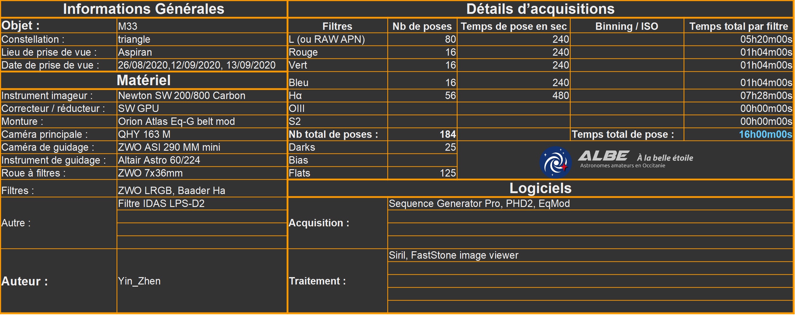

Un essai en LRGBHa. J'ai simplement ajouté la couche Ha à la couche L et à la couche R.
NB : - pour modifier l'histogramme, j'ai utilisé l'ajustement automatique de Siril. J'aurais peut-être dû le faire manuellement
- je suis un peu déçu par le rendu des structures internes, vu le temps de pose total. Sans doute un problème de traitement...
- il n'y aurait pas un gradient ?
