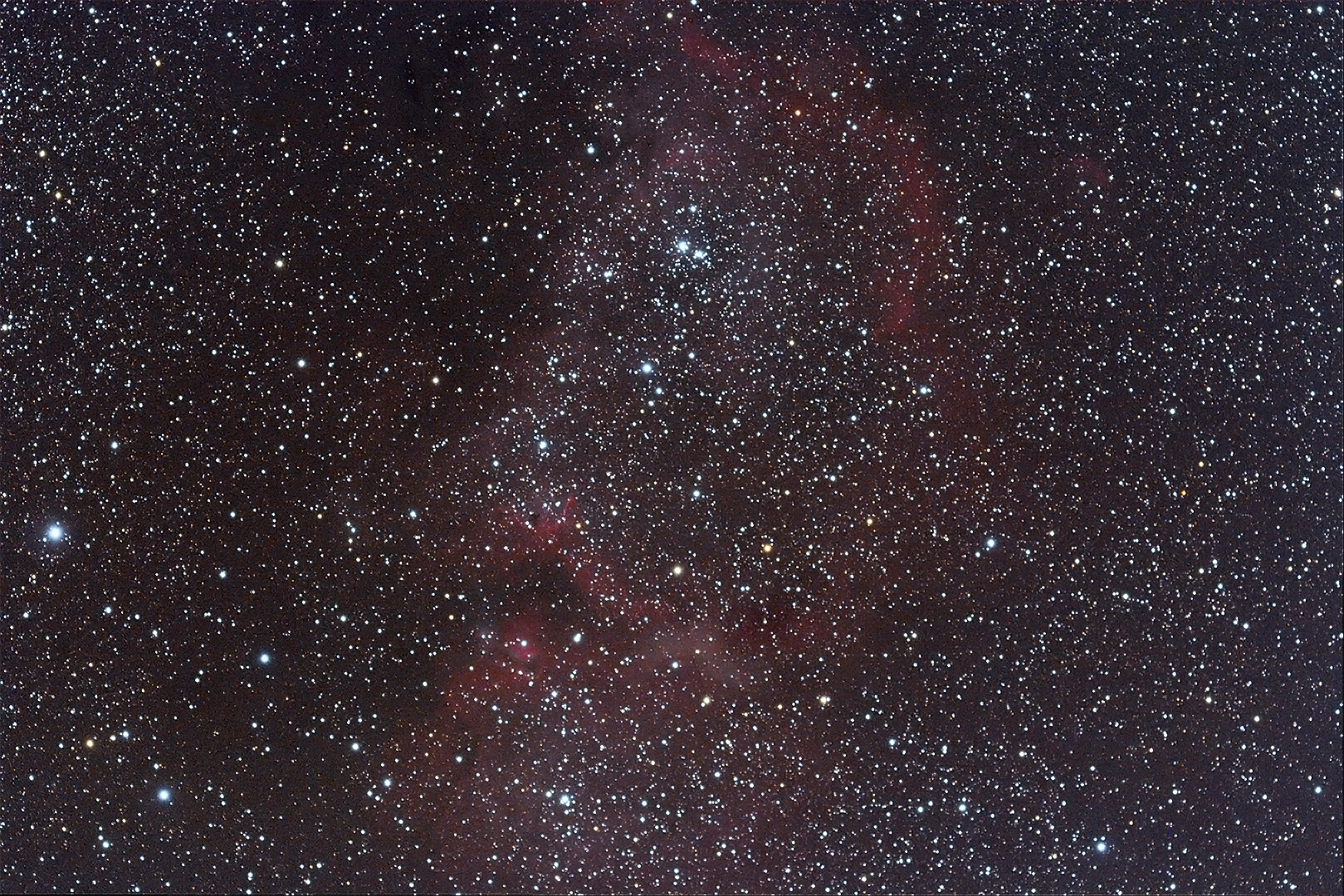

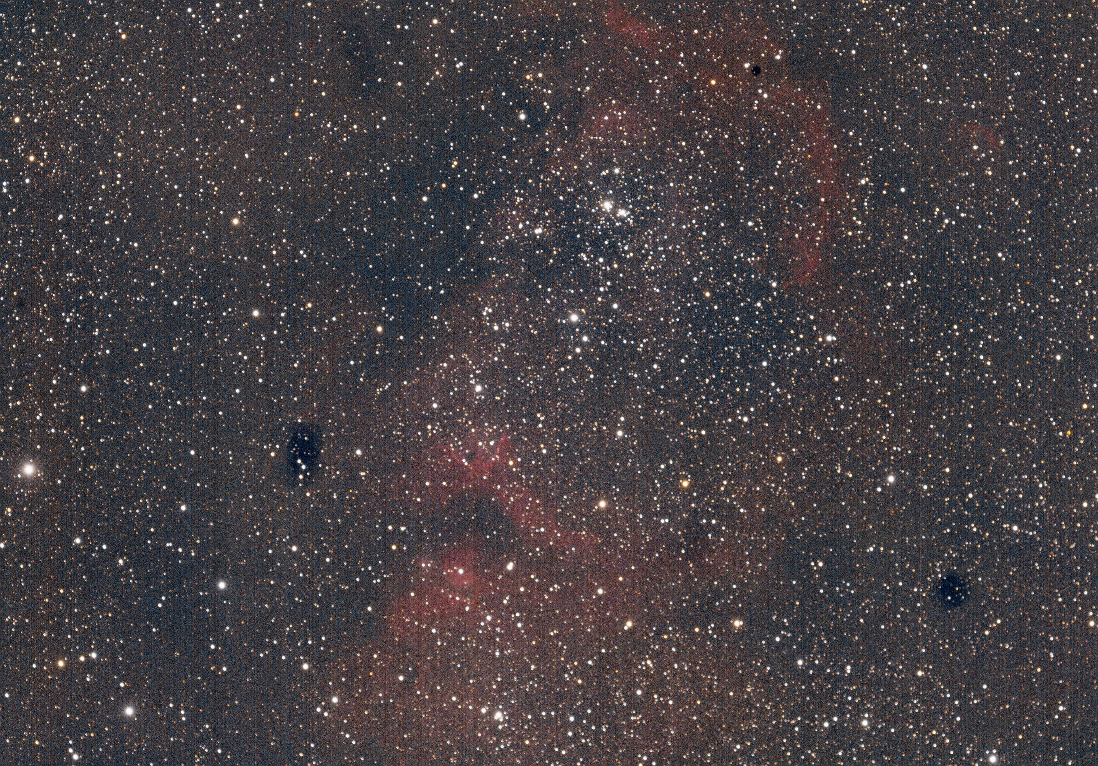

hier (21.11.20) j 'ai lancé les prise sur IC1848 , avec la prise en main du matériel tout ce passe bien maintenant !! mais c'est bien beau de prendre des photos faut il arrivé a les traitées ensuite ^^
brutes 25X300' // darks 12X300' // offset X 25 // flats X10
j'ai fait deux empilement sous siril , le premier avec flats , les couleurs ne me plaise pas et il y a des taches blanches , la deuxième sans flat car je pense que mon problème de tache blanche viens de la et en effet les tache en disparues pour laissé place a des taches noires qui ne sont pas au même endroit donc j'en déduit des flat raté en même temps j'ai pas réussi a voir l'histogramme faudra que je bosse cela c'était une première les flats .
plusieurs questions :
je trouve que malgré les darks la photo et très bruité ? 5 minutes de pose pour mon 450d est ce trop prétentieux .
les tache blanches sont elles du a des flats raté ?

alex34560 a écrit : 22 novembre 2020, 08:47 salut !!
les tache blanches sont elles du a des flats raté ? ic1848 sans flat.jpgic 1848 avec flat.jpg
Hello Alex,
C'est super de voir des "débuts" et des astrams qui échangent :bravo: Je me sent moins seul :lol:
Et surtout ça me fait plaisir de voir et de partager cette passion ;)
L'APN ce n'est pas le plus facile. Félicitations pour ton suivi :rock: Par contre MAP à améliorer...
Après ne te prends pas "déjà" la tête avec le traitement, fait ce que tu peux pour l'instant et focalises toi sur l'acquisition ;)
:bravo:
(tu devrais poster dans "Les photos" ;))
EDIT: Pour les Dark x64, pour les Bias x150 ;)

hinnnnn ??? 64 darks ?? mais ca ferais plus de 5h de poses darks lol , pour la map j'ai pas l'oeil je ne sais pas comment vous faites pour voir les problemes de map , j'ai pourtant fait la map avec le masque de batinov !! et si le traitement bien obligé d'y passé sinon je vais stocké que des photos noires haha !! ce qui me derange le plus c'est les tache blanche des flats ...
et je ne met dans les section photos que les photos que j'ai terminée celle ci c'est pour une demande technique lol !!

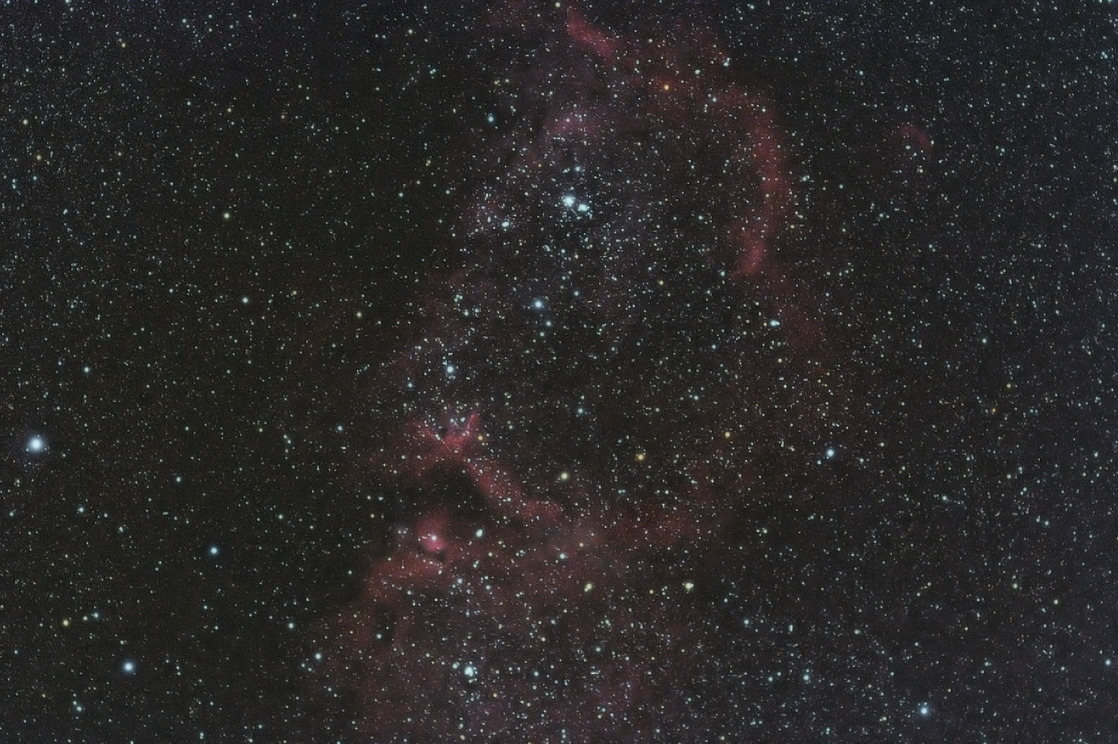

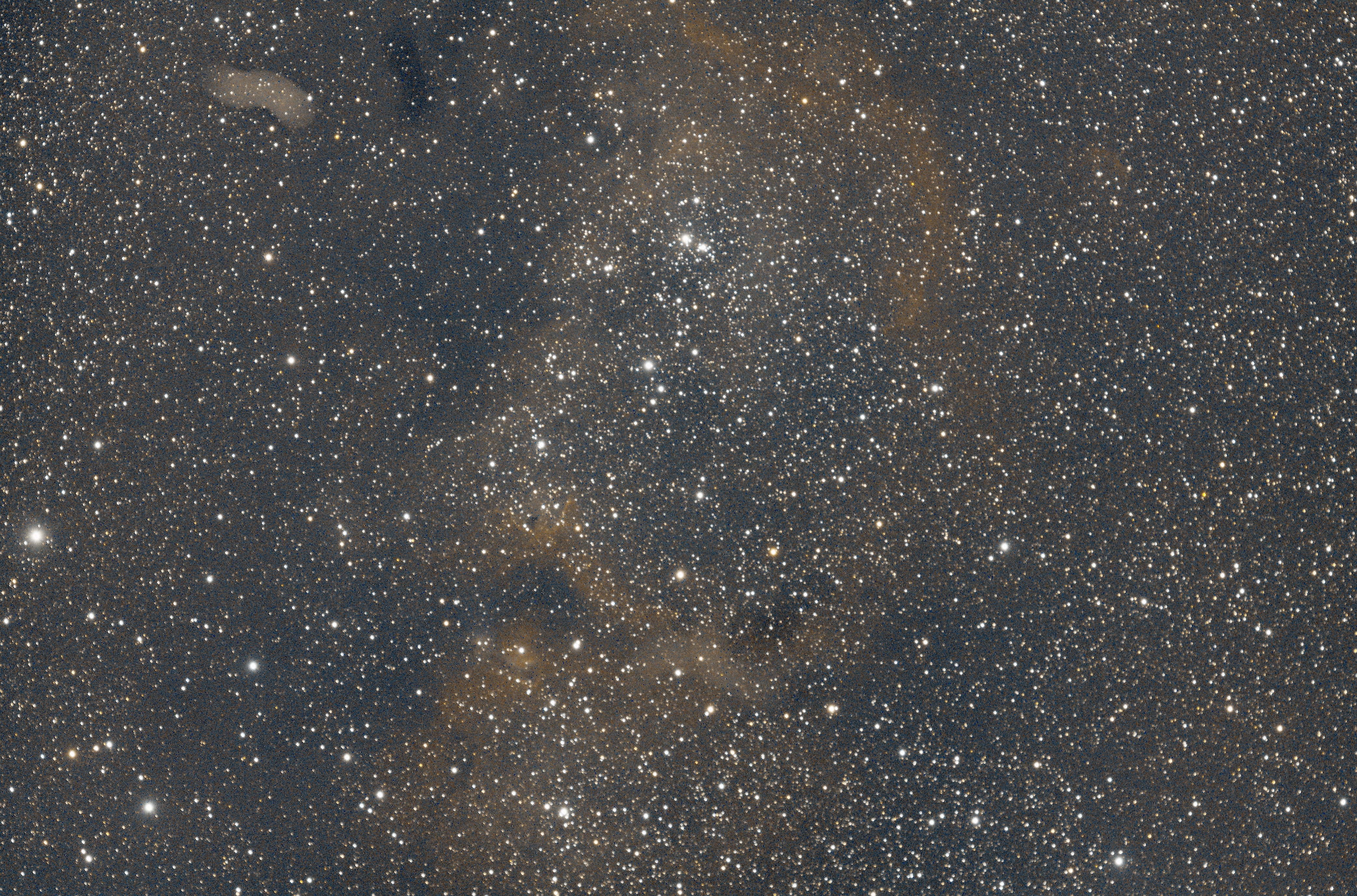

nouvelle tentative de traitement avec Astropixelprocessor + Photoshop c'est pas encore ça mais bon je tente des trucs lol . ^^

5 min de pose c'est pas prétentieux. Tes problèmes viennent du nombre de pose, le bruit diminue à la racine carrée du nombre de poses (donc 4 x plus de poses pour diviser le bruit par deux), et d'un mauvais prétraitement. On a l'impression que tu as introduit de la trame et du bruit au prétraitement.

Ouai le pretraitement est « bizarre «  avec ce lampadaire sous la fenêtre les poses longue ce lampadaire illumine la photo et je peux rien en faire avec le déconfinement j irai me chercher dés coin sans PL ou je viendrais au terrain de l asso

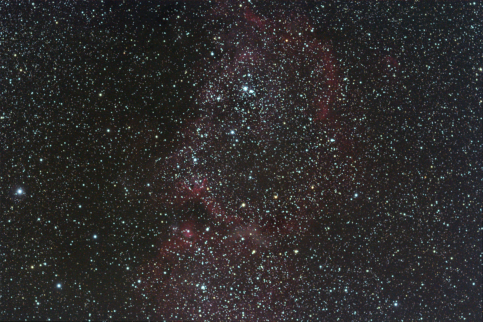

ultime tentative de traitement je suis tombé sur d'excellent tuto d'un certain Valentin Cohas sur youtube bon ma photo est pourriej'y changereais rien !! mais j'aurais tout tenter a mon niveau haha !!
