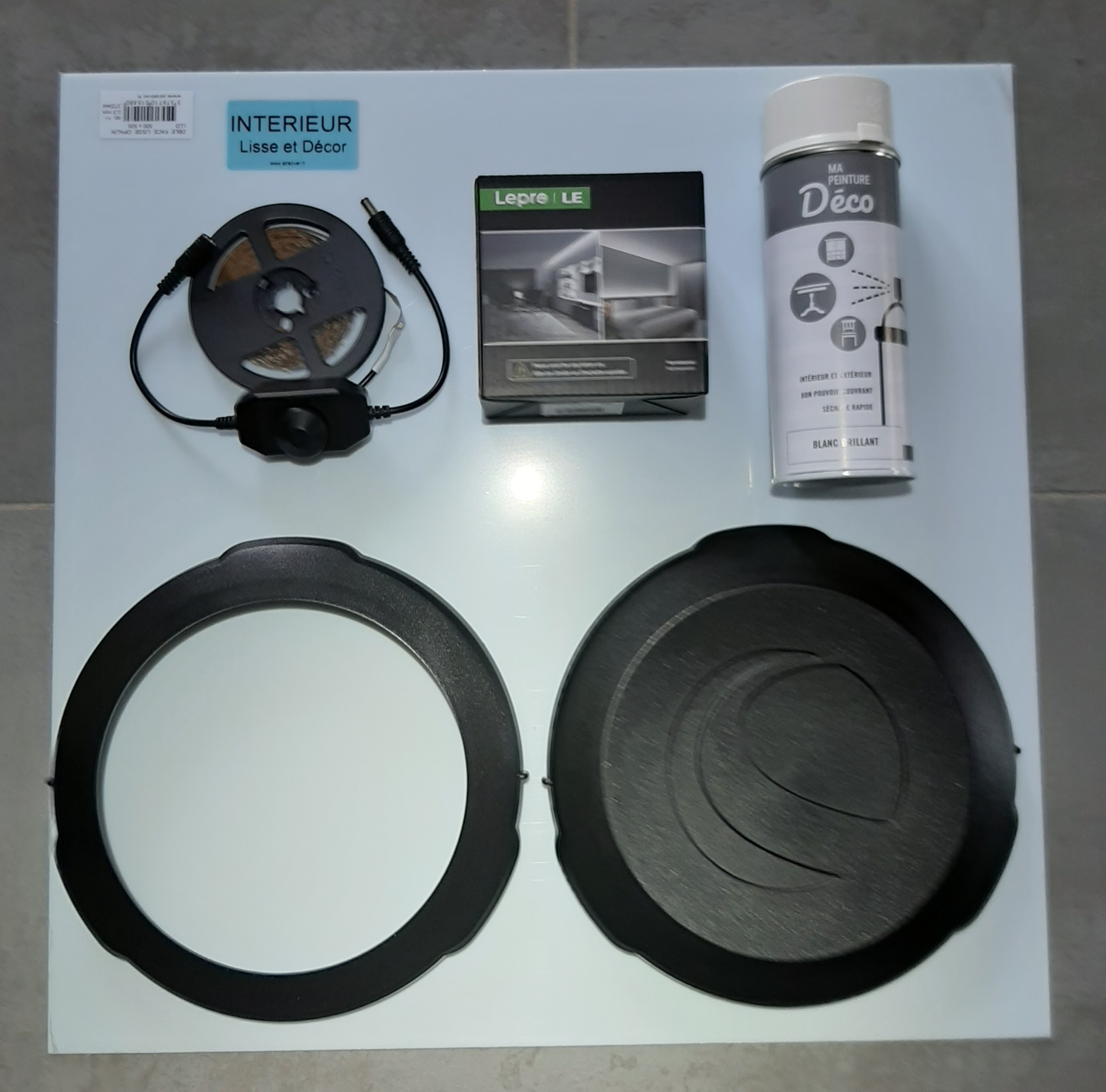

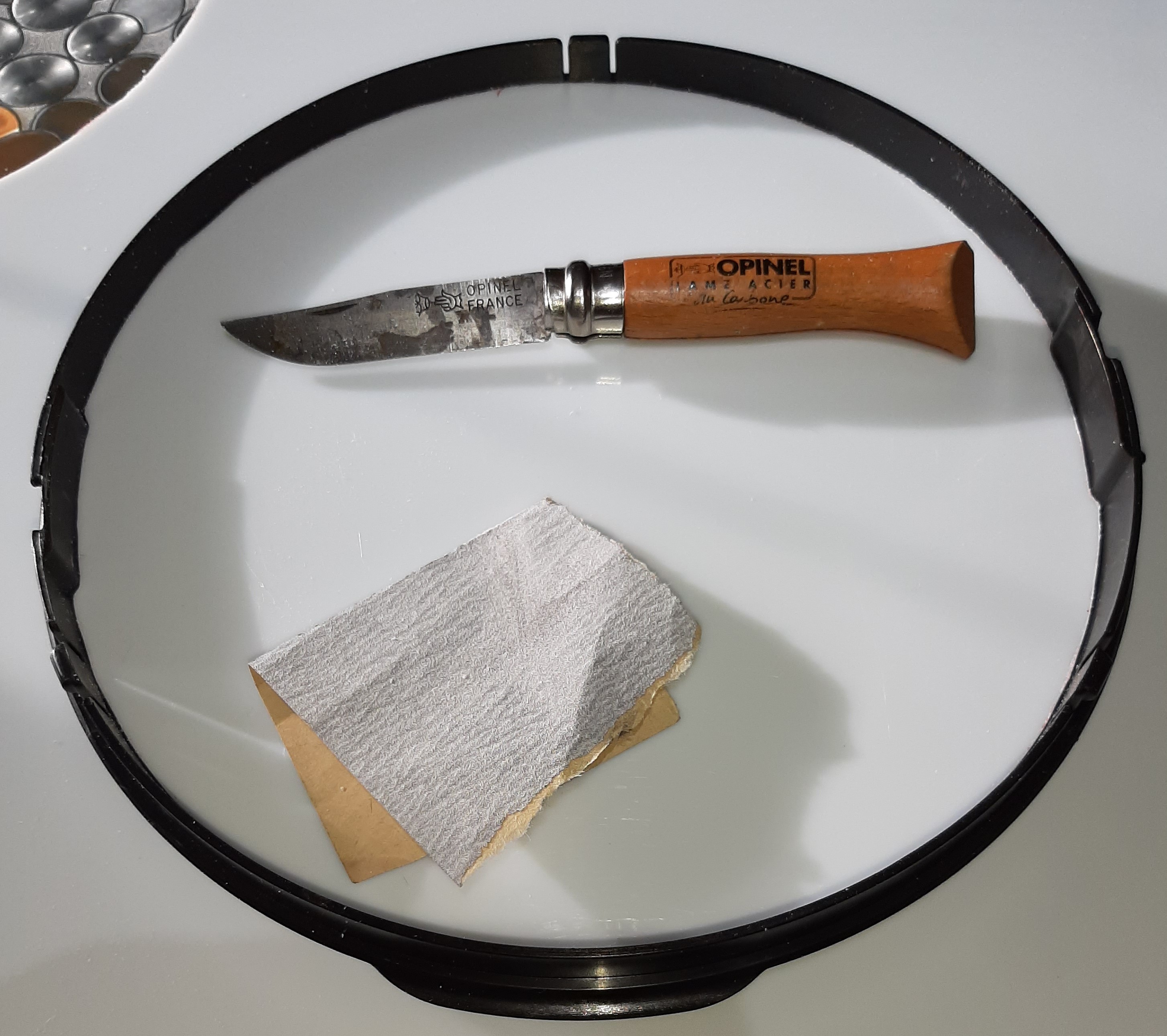

Matériel:
Styroglass opaline 2,5mm x 500mm x 500mm > 7,80€
(Edité car pas besoin de peindre, installer du Styroglass en lieu et place)
Commandé sur Zonzon:
Bande de Diodes Electro Luminescentes avec variateur 12V
15,35€
TOTAL: 23,15€

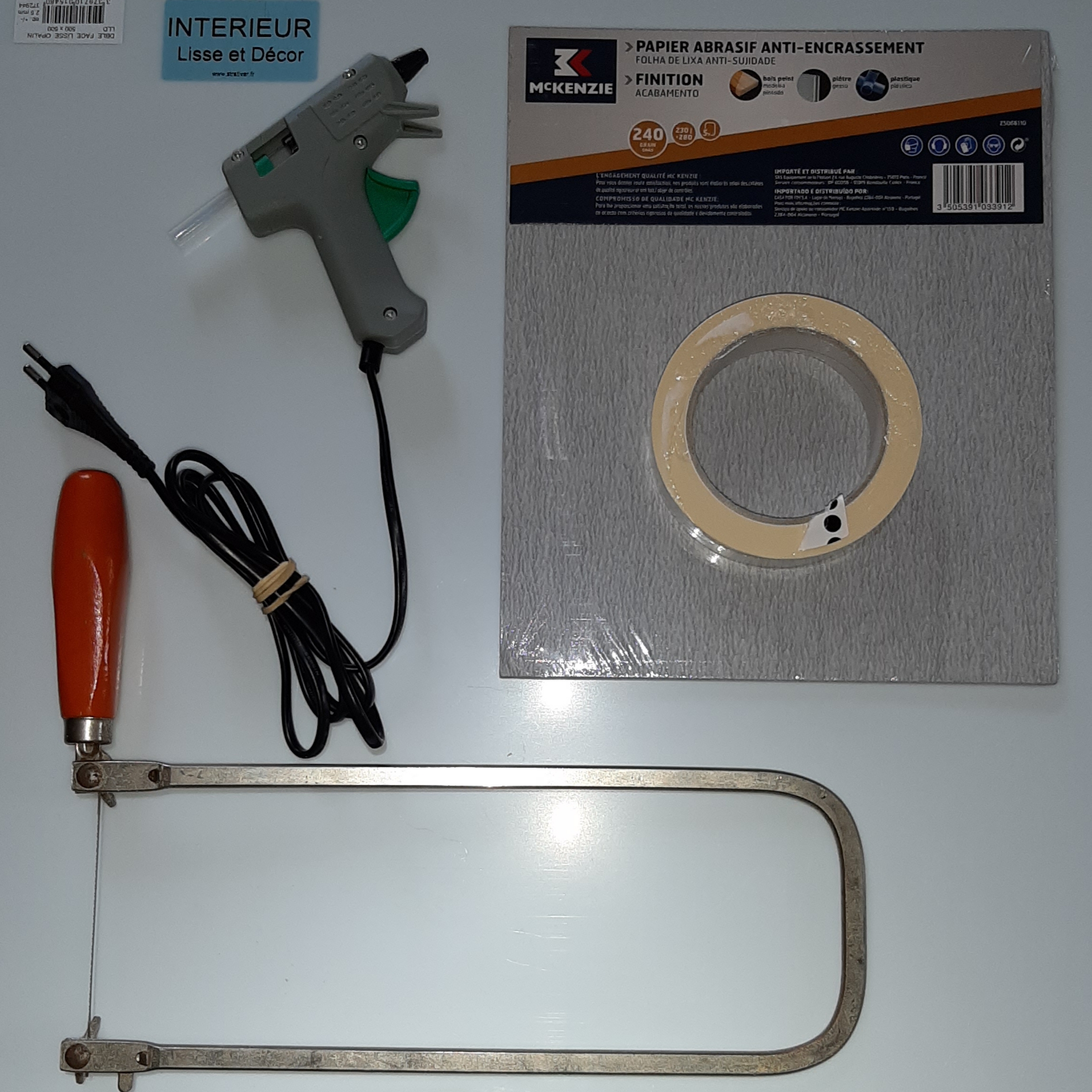

Outillage:
Scie à chantourner
Pistolet à colle
Marqueur indélébile fin
Dégraissant (Alcool)

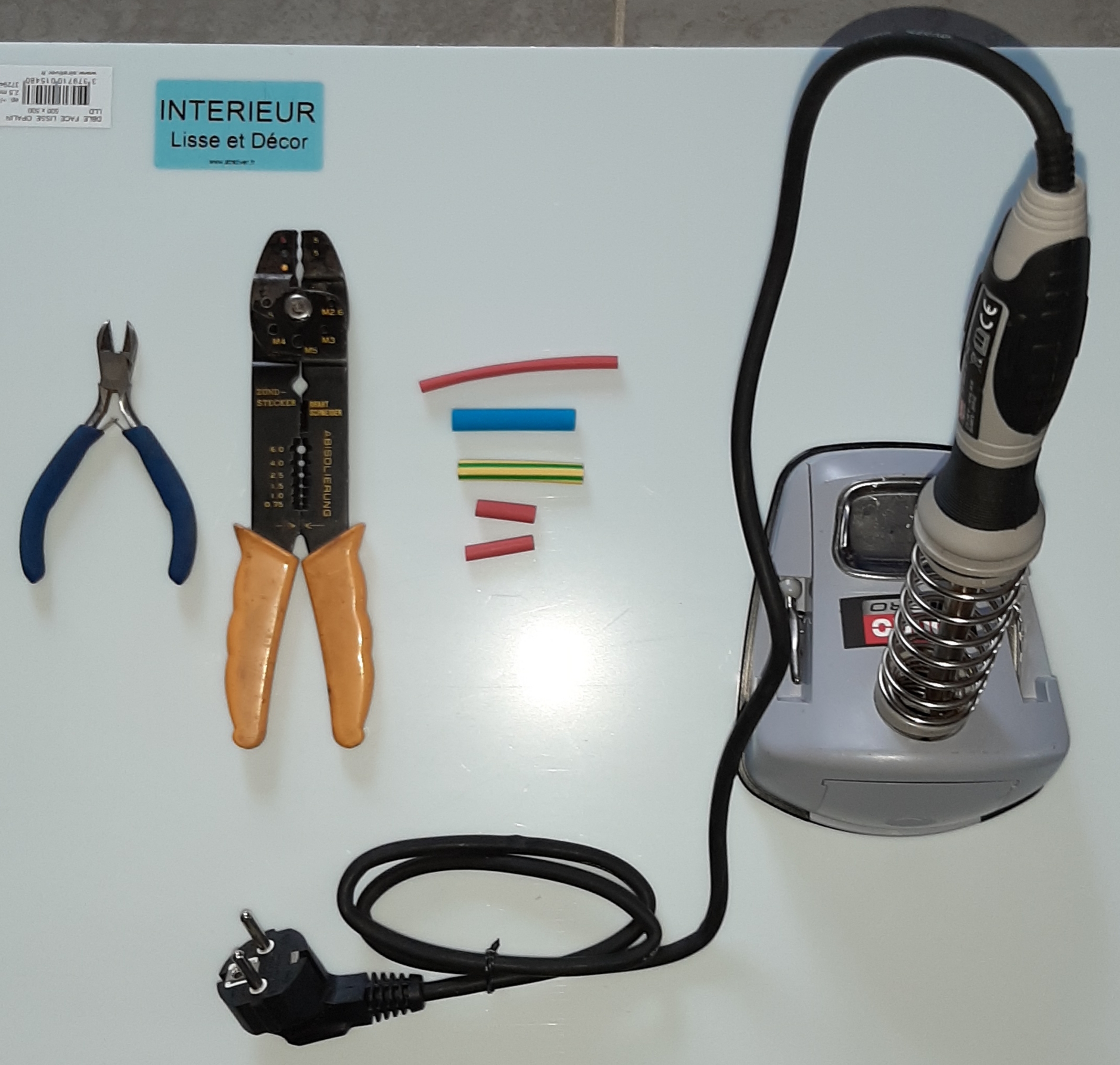

Outillage optionel:
Fer à souder
Pince à dénuder
Gaine thermoretractable
C'est parti:

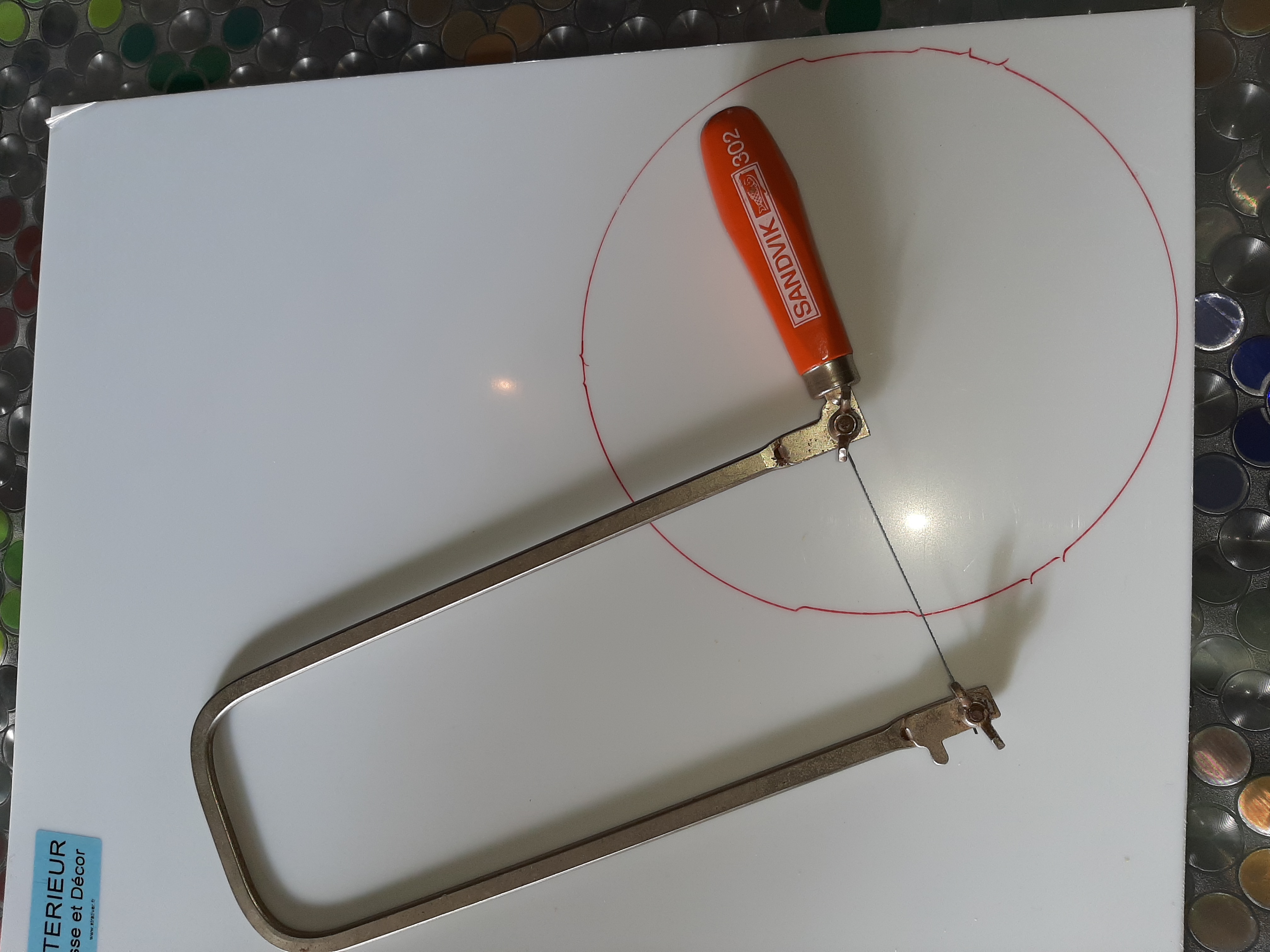

1) Tracer au marqueur indélébile fin le contour du couvercle et découper. A faire 3 fois.
(J'ai utilisé le couvercle pour films solaire)

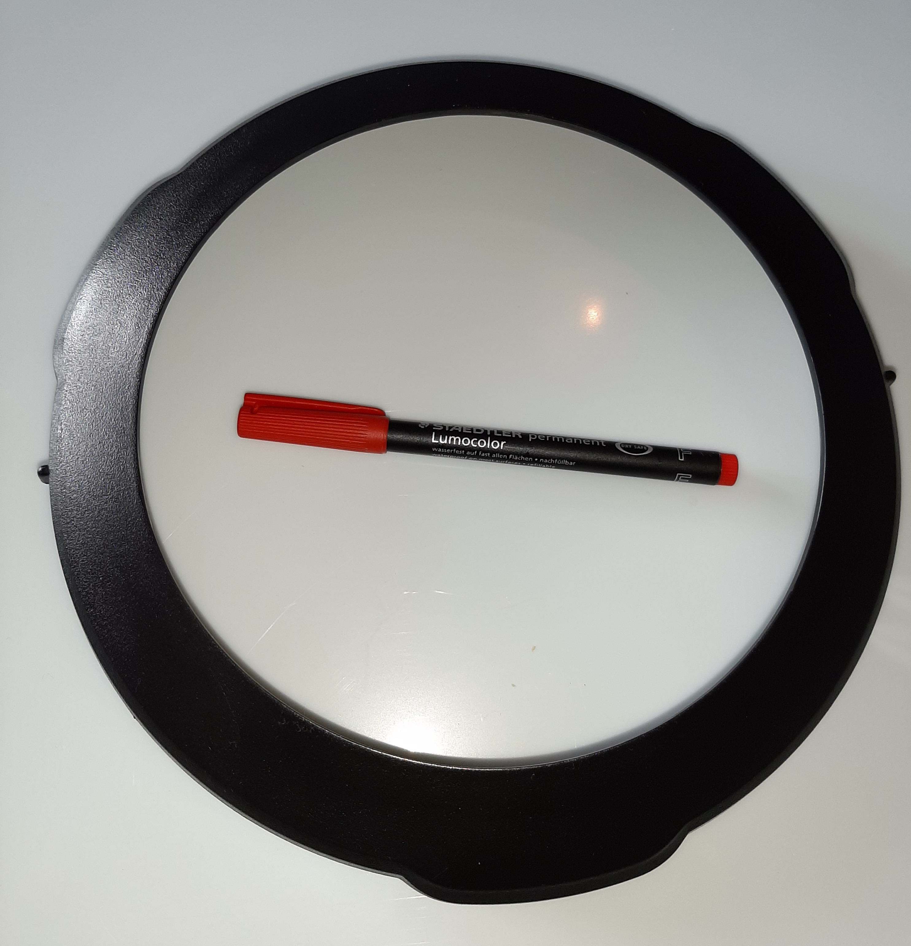

2) Ebavurer et poncer légèrement les découpes. Vérifier l'ajustement avec le couvercle

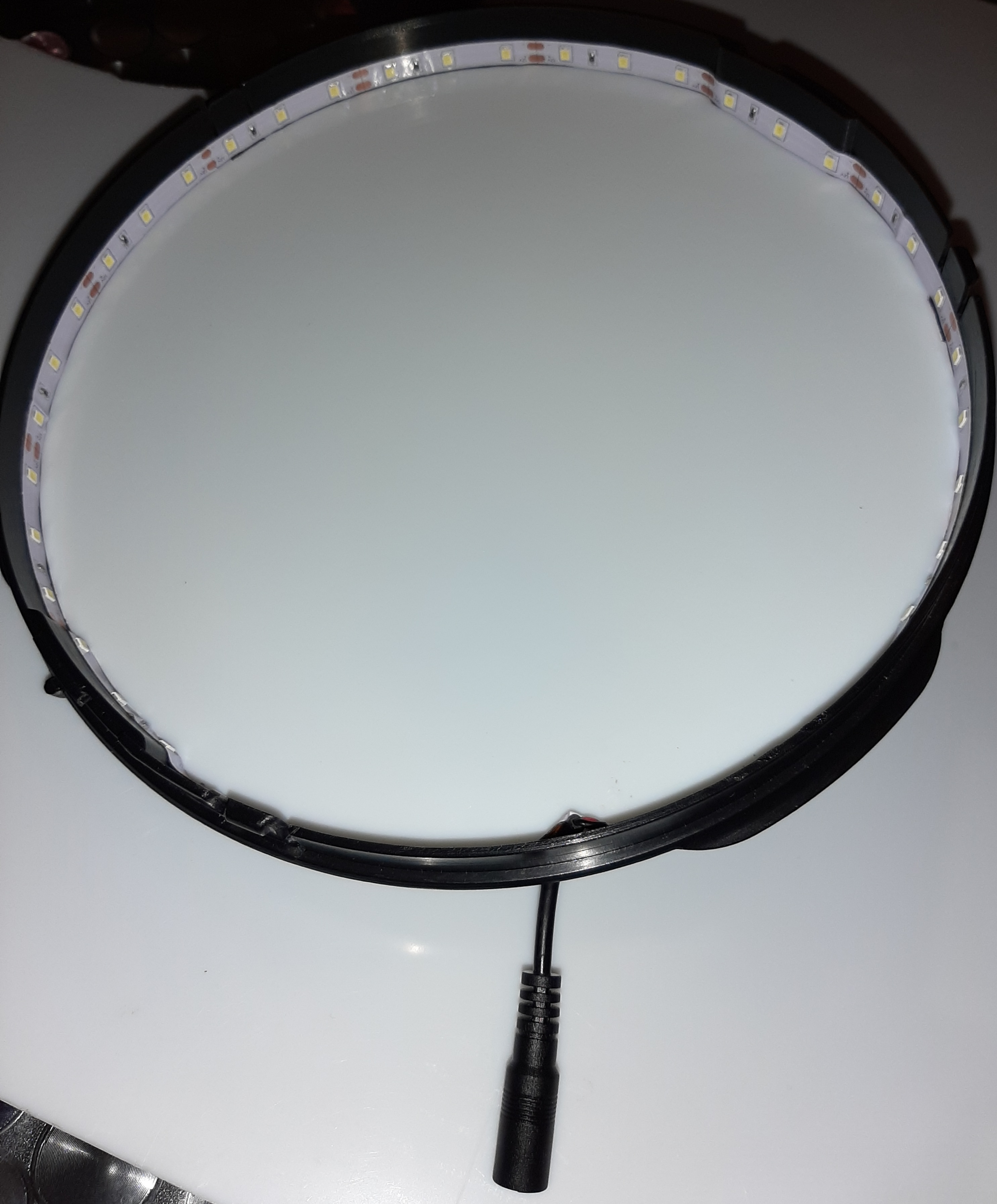

3) Percer le passage du câble d'alimentation

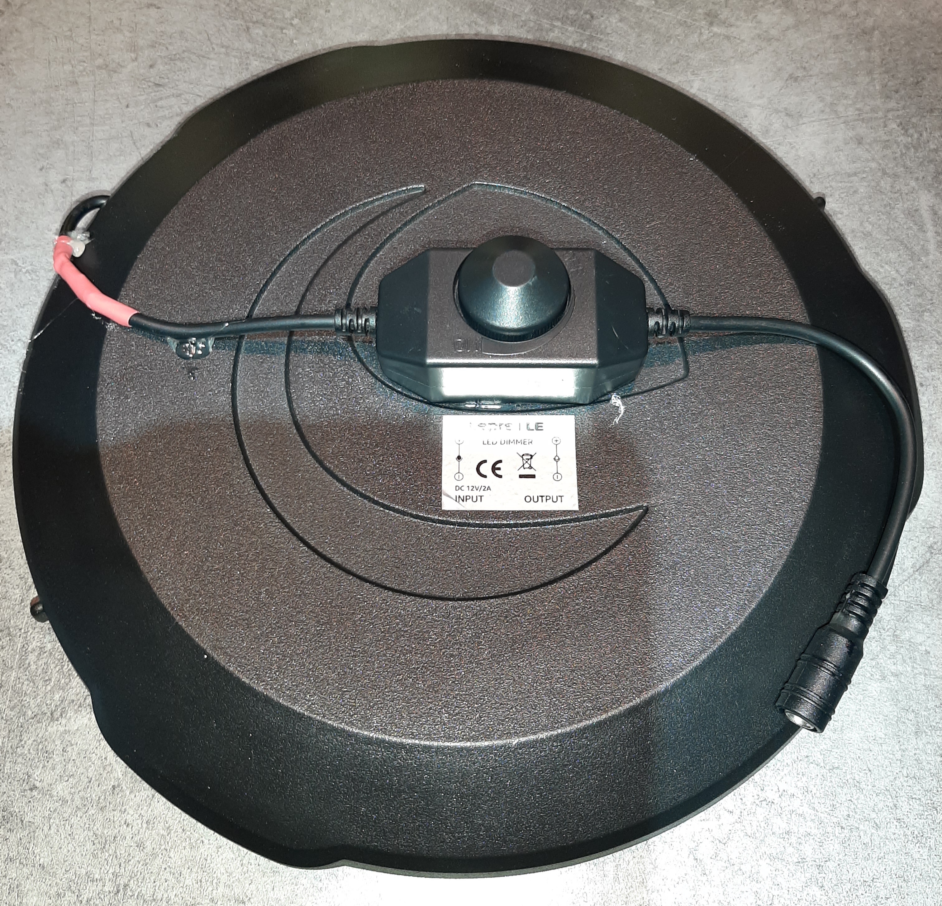

4) Dénuder et étamer les tresses des câbles (DEL et Variateur)
5) Installer dans le fond 1 des 3 écran découpé dans le Styroglass

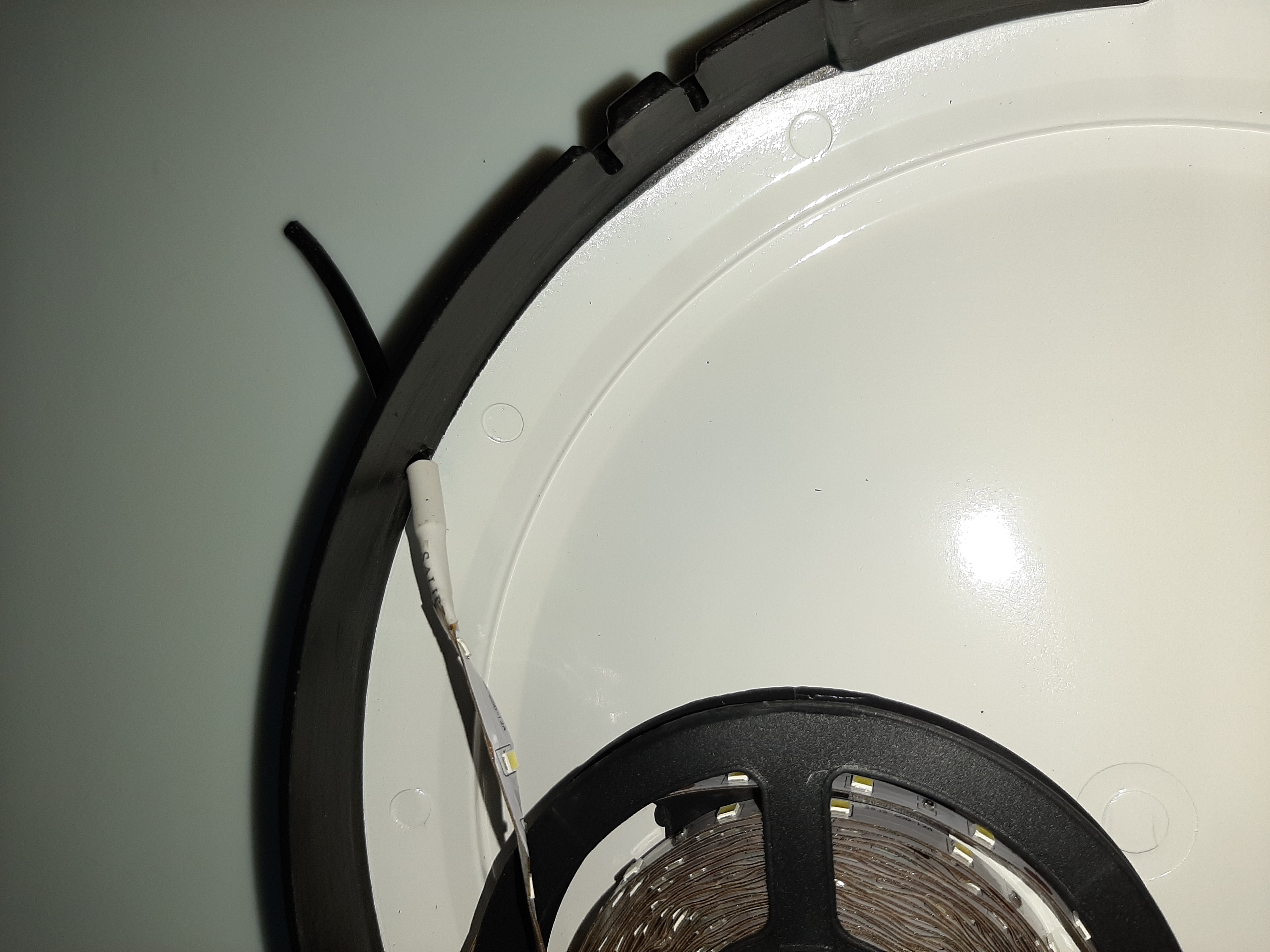

6) Dégraisser à l'alcool la périphérie intérieure pour une bonne adhérence de la bande de DEL, et la coller à ras du Styroglass

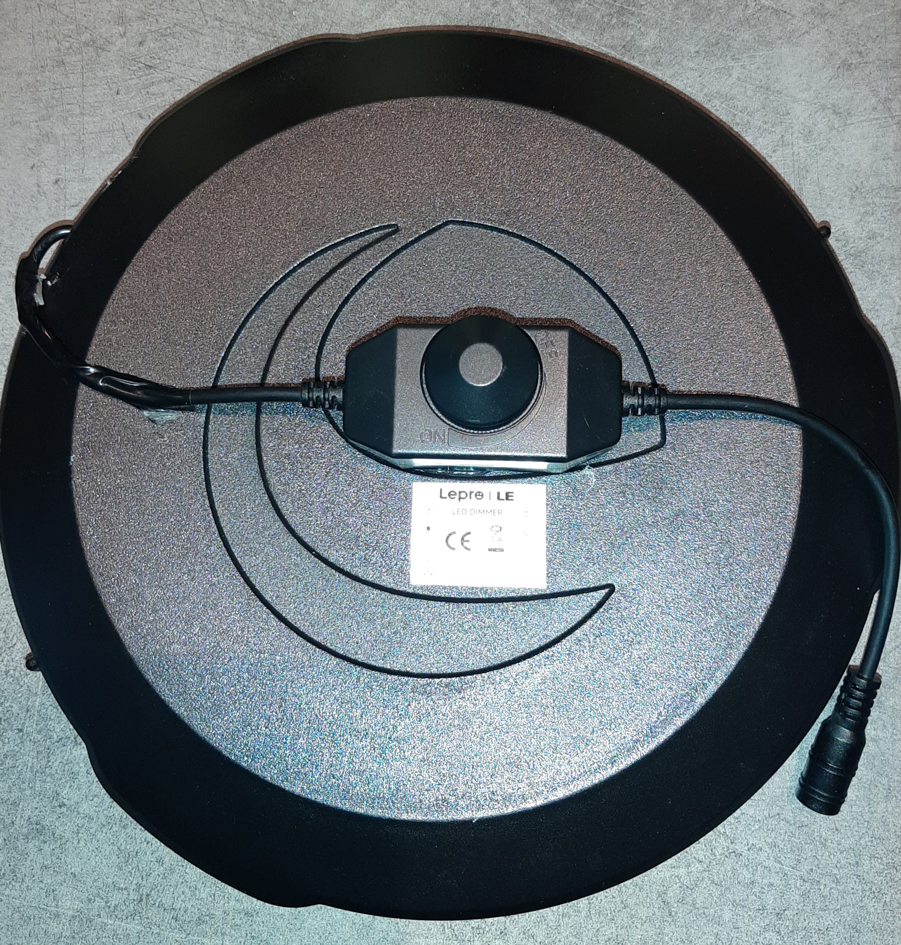

7) Souder les câbles DEL/Variateur, et coller l'ensemble sur le couvercle
SUITE>>>>>>>

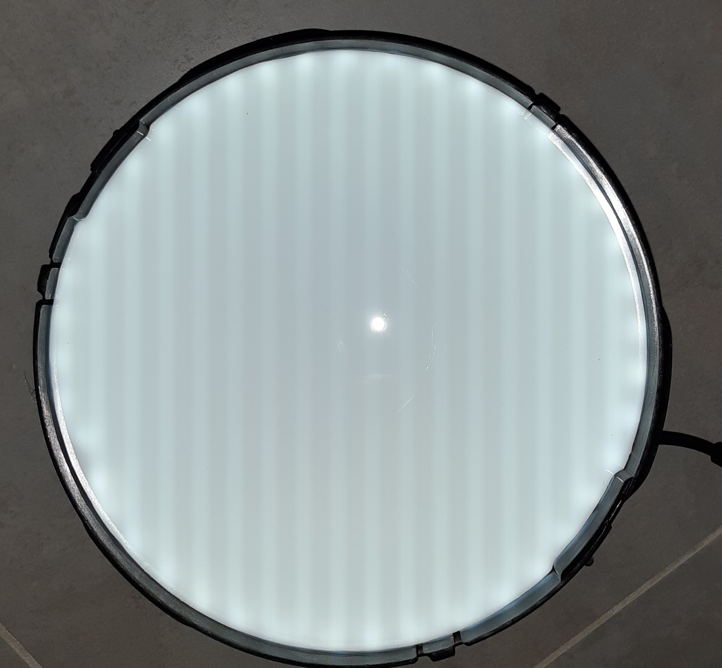

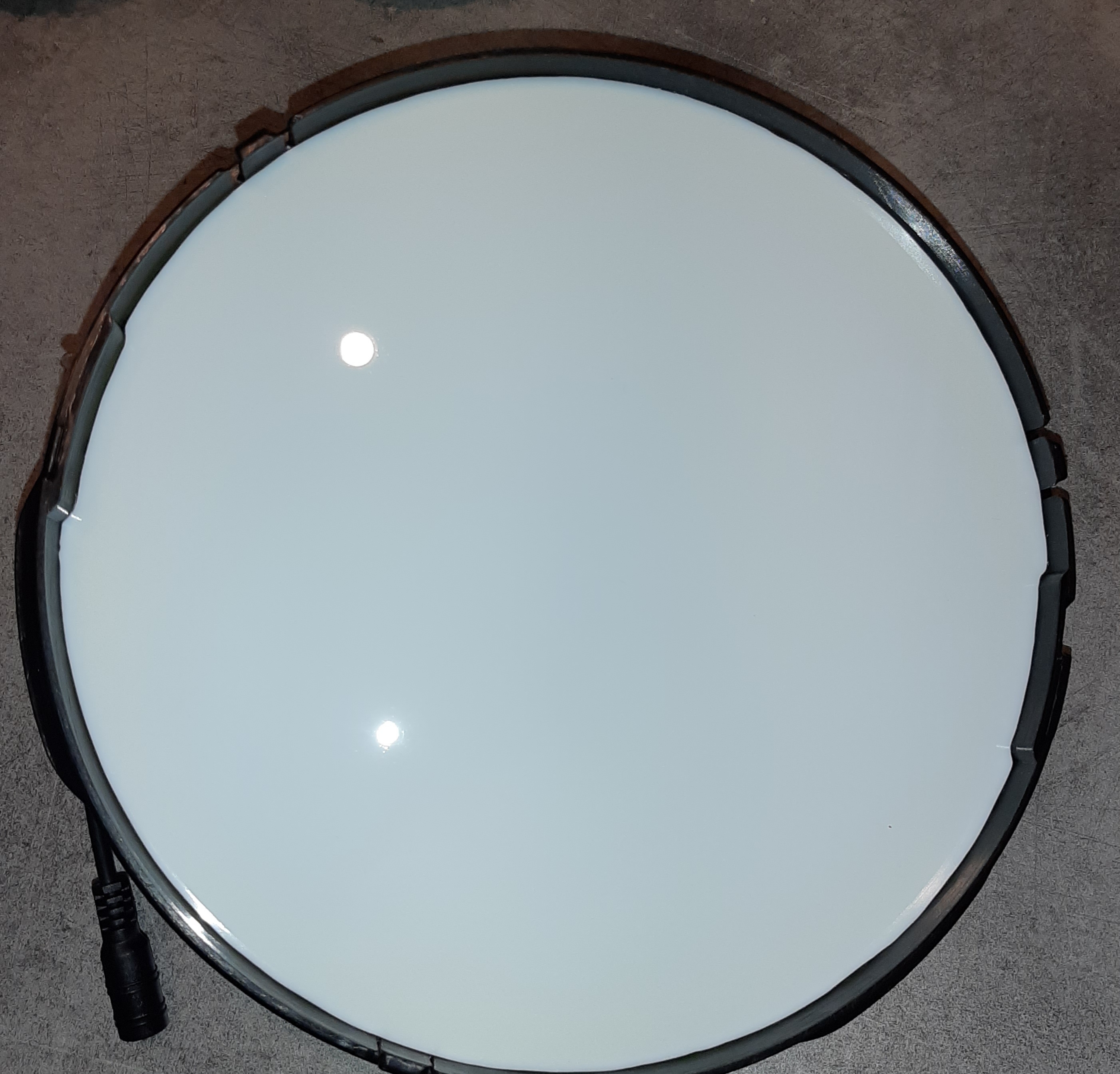

12) Monter "à blanc" les Styroglass opaline, à ras des DEL, et faites des tests
@boulabytes @Maxime Tessier @Marian
Que pensez vous, s'il vous plait, des flats?

Ce sont bien des taches rondes... :bravo:
Des poussières, objectif, filtre, capteur...
C'est pour ça que l'on fait des photos de plage de lumière uniforme, pour les soustraires, aux brutes.
Davy l'explique bien dans son PDF "Principes" qu'ils nous a passé lors du stage ;)

Si tu as collé des leds uniquement sur le tour tu es certain que tout le champ est uniformément éclairé ? il n'y a pas une zone plus sombre au centre ?
Re: Boite à PLU avec Couvercle de C800 [Celestron 800 Cover Flat Field DIY]
Publié : 26 novembre 2020, 06:24
par PH1L1PP3
Marian a écrit : 25 novembre 2020, 22:36 Si tu as collé des leds uniquement sur le tour tu es certain que tout le champ est uniformément éclairé ? il n'y a pas une zone plus sombre au centre ?
Bonjour Marian,
La peinture "blanc brillant" remplit bien son office.
Il n'y a pas de zone sombre au milieu.
Par contre:
1) Le "masque" pour occulter les DEL cré une zone sombre sur la périphérie.
2) L'ntensité des DEL semble trop importante car la plage d'utilisation du variateur est vraiment minime avant saturation de l'histo. Je vais "voir" s'il est possible de "condamner" une DEL sur 2.
Ma question porte plutôt sur l'histo des flats...sachant que passé les valeurs (photos jointes) en bougeant à peine le variateur, ça sature de suite. D'où le point #2.

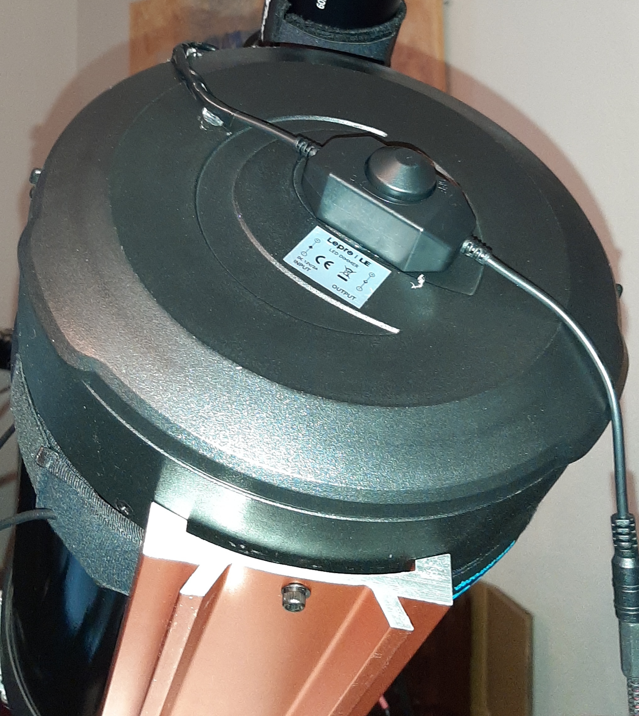

Pour en revenir à cette boite à PLU, j'ai remonté la bande DEL de 5mm, ce qui donne une uniformité comparable à celle de La Géoptik de la Lulu.
(En faisant une comparaison, j'ai constaté que les DEL de la Géoptik apparaissent aussi mais un peut moins).
Le Styroglass opaline se retrouve, maintenant, à moins de 5mm du support du primaire, et je me demande si cela n'as pas un impact.
Je mettrais bien des photos avec le système sous tension, mais la fréquence des DEL crée des lignes lumineuse trompeuses :roll:
La couche cartonné y est, afin d'occulter les DEL, sans toutefois faire baisser leur intensité , mais d'un autre côté, elle crée une ombre, qui ne semble pas avoir d'impact.
En jouant sur le gain de la caméra, la plage du variateur peu être augmentée... :oops: :)
