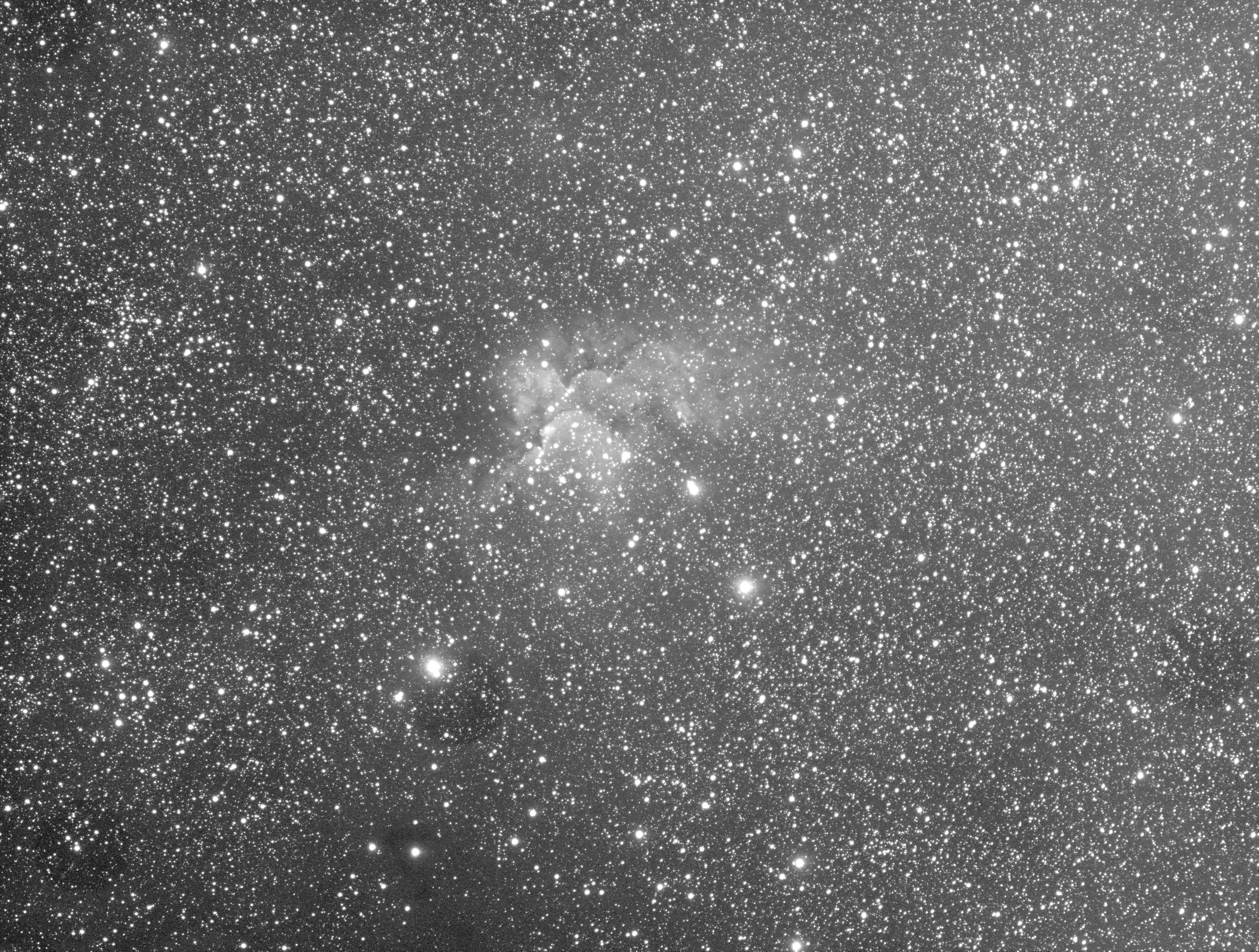

J'ai fait des poses courtes avec des backfocus (en mm) de 57, 57.5, 58, 59, 59.5, 60, 60.5 et 61. Visuellement, le meilleur résultat était obtenu avec 60mm, appréciation confirmée par une meilleure mise au point à l'autofocus de SGP.
A tout hasard, je signale que pour cette lunette, la spécification concernant ce réducteur est entre 56mm et 57mm. WTF ???!!! :shock:
Bref, j'ai fait un test "complet" en luminance sur NGC7380. NB : les flats ne sont pas les bons, je les ferai quand j'aurai trouvé le bon BF.
C'est TRES loin d'être parfait, mais il me semble que c'est un peu mieux. Votre avis ?
Je vais tout de même tester des BF inférieurs à 57mm, histoire d'être sûr. Si une valeur proche de 60mm se confirme, j'achèterai un lot de rondelles de précision chez Pierro Astro.

ça a l'air d'être bon... réglage du tilt maintenant !

Marian a écrit : 17 octobre 2021, 11:04 ça a l'air d'être bon... réglage du tilt maintenant !
Aïe aïe aïe... ça se corse !
