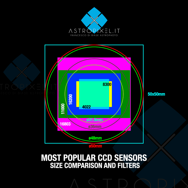

Voici une image intéressante qui compare les différents capteurs (et les filtres associés). Si on met dans la balance le rapport qualité/prix , le 8300 est très bien placé. Plus gros...et le budget dérape!
Vaut mieux commencer petit ;)
