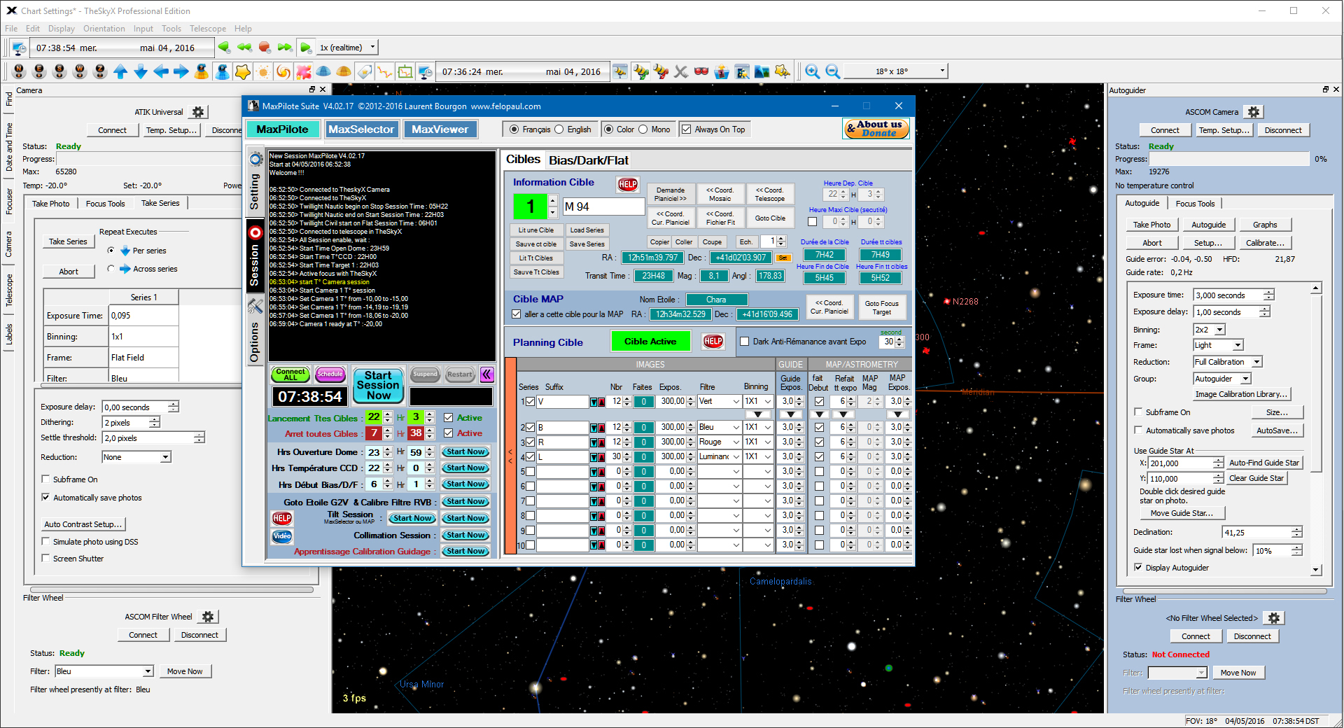

Salut les gars,
ça y est enfin, j'ai réussi à me servir de MaxPilote (un cousin de MaxdePoses :lol: ) pour automatiser complètement ma session d'hier soir. ça m'a pris un moment, surtout pour calibrer le guidage en lien avec TSX, mais franchement, c'est de la bombe ! Mise en T° de la CCD, changement de filtre, MAP automatisées toutes les x poses avec astrométrie pour se recaler exactement sur la cible, arrêt et reprise du guidage pour la MAP, et à la fin position park et remontée progressive de la t° CCD ! là c'est cool pour ceusses qui bossent les lendemains : programmation de session quand on veut, il reste à faire le soir l'install du matos et de surveiller la calibration du guidage, et après au dodo ! MaxPilote travaille pendant qu'on se repose (ou qu'on mange des grillades ! :D )... bref mon premier retour est que je suis enchanté de ce soft qui, rappelons-le, est gratuit... mais à connecter à des logiciels payants...

2ème session plus difficile :
j'ai galéré longtemps pour calibrer le guidage pour deux raisons : il fallait modifier des paramètres dans TSX alors que comme un âne je cherchais dans MaxPilote, et surtout à 2000 de focale les étoiles présentes sont souvent faibles, voire même inexistantes (on en parlait avec Dave)... après un aller-retour à la Baume il me restait 3 heures potentielles de nuit, j'ai donc joué petit bras : j'ai laissé tombé MaxPiote et repris avec TSX uniquement et fait tourné mon set d'imagerie jusqu'à ce que, miracle, une étoile assez intense apparaisse sur le capteur de la cam de guidage. Bon j'ai quand même récupéré 30 x 300 sec de luminance. Arf, c'est par les échecs que nous progressons, on va rester positif... mais quelle belle nuit ! j'espère que vous en avez mieux profité que moi !
Oups j'ai oublié d'ajouter un élément qui me semble important à porter à votre connaissance : si certains d'entre-vous sont tentés par la longue focale investissez dans une excellente cam de guidage. Mon ASI120MM va très bien avec la lunette, rien à redire ça marche facile et sans problème, mais en revanche elle est très limite pour la focale d'homme : pixels petits (3,75 µ), même en bin 2, et trop de pixels chauds... on voit bien pourquoi les grosses pointures prennent des cam de guidage à pixels de 5 à 7 µ, souvent refroidies, et capable de faire du bin 3 ! ça finira en 314L+ ou 414 EX cette affaire... Ma femme va me tuer...
