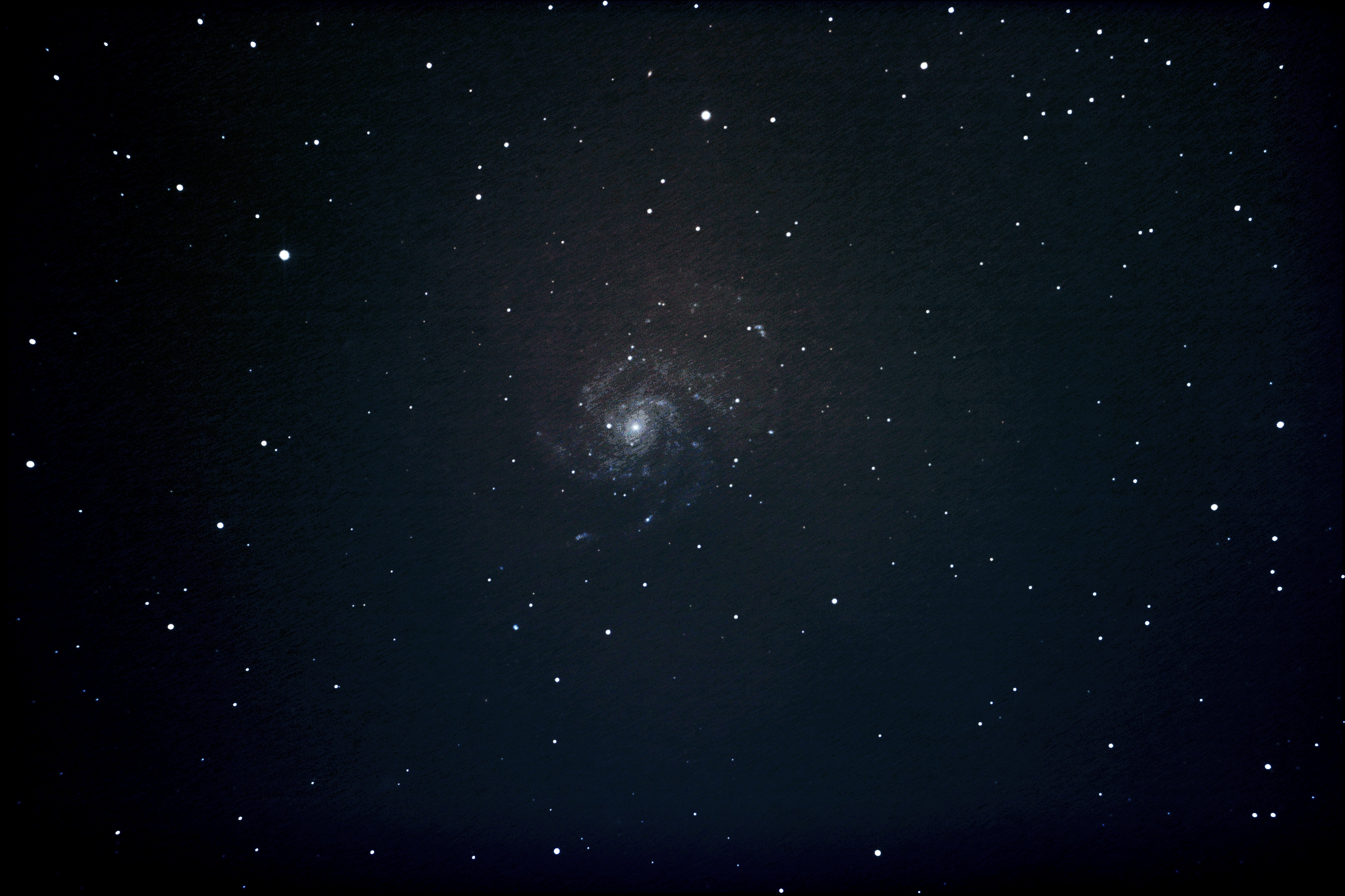

M101 sur les lampadaire et dalles sur plots
Il va vraiment falloir que je me mette au traitement
j'ai gardé cette image loin d’être parfaite mais qui me plait car M101 ressort plutôt pas mal. je n'ai pas su traiter le fond de ciel...
Je pense que la qualité des brutes n'aide pas top...
15aines de pose de 300s à 800iso
prétraitement DSS et traitement GIMP
Guidage : altair astro 60/225 gpcammono

Ben ça à l'air de plutôt bien se passer ton guidage dis donc.
T'as fait des darks des bias et des flats ? Parce que pour virer ton vignettage ton gradient et ton bruit y'a que ça.
il faudrait aussi que tu tests des poses plus longues puisque ton guidage semble plutôt bien encaisser.
En tout cas c'est super comme tu avances Niko ;)

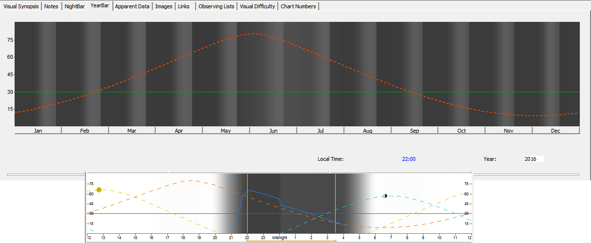

+1 avec Dave pour le guidage, bravo :D ... Sinon... bah y'a pas de mystère, faut apprendre le prétraitement puis le traitement ;) . Idéalement je pense que ça ne serait pas inintéressant pour toi de cotiser à l'AIP (c'est pas cher !) pour avoir accès à tous les fichiers vidéos et tutoriels, c'est comme ça que plusieurs d'entre nous ont acquis les bases, + aussi les stages AIP. Sinon une remarque : la qualité de la photo dépend aussi de l'objet choisi, notamment en terme de période de shoot. La saison de M101 est un peu passée comme le montrent les courbes ci-après (faites par Skytools 3.0). La cible descend rapidement dès le début de vraie nuit (> 23 heures, 23h30) sous les 30°... pas bon ça... shoote plutôt dans le triangle d'été !
Image du dessus : élévation maximale de l'objet dans l'année
Image du dessous : déplacement de l'objet sur la nuit

Par contre je pense qu'il y a un soucis dans ton pré-traitement DSS,
tu dois trop jouer avec les curseurs dans les tons moyens ( deuxieme onglet et slider du milieu avec parcimonie ! )
Pour le gradient ça se lève assez facilement sous Photoshop avec le script GradientXterminator
( periode d'essai gratuite de 15 jours, autant de fois que tu as d'adresse mail à donner ^^ ) ou sous Pix.
J'etais sous GIMP également mais je me suis résolu à passer sous PS,
car les outils et scripts astronomiques sont légion.

Salut Nikoo, tout a été dit et bien dit! Mais...
en bidouillant un peu ton image(même un peu trop!), voili/
M101ic_par Nikoo.jpg (3.34 Mio) Consulté 2400 fois
Avec DSS, Max notait dans son Tuto(qui n'est plus accessible? Merci Davy):
DSS pour prétraitement et empilage rapide , mais pas pour traiter!
Mais c'est bien! M101 est de faible magnitude pour sa dimension! Bravo!
