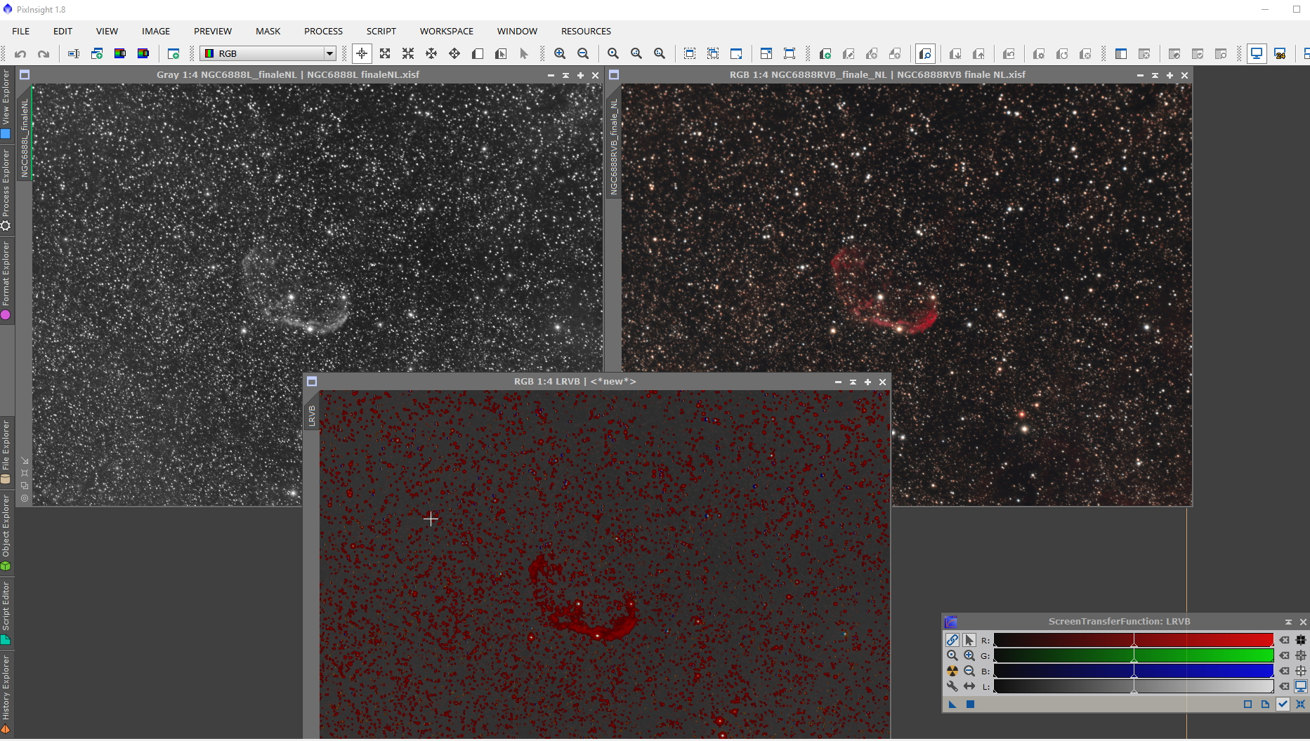

Me voilà arrivé à la fin au moment d'utiliser le script AIP LRGB. J'ai mes 2 images : L d'un côté et RVB de l'autre (images non linéaires). Et flop! ca ne marche pas.
Ai je oublié quelque-chose?

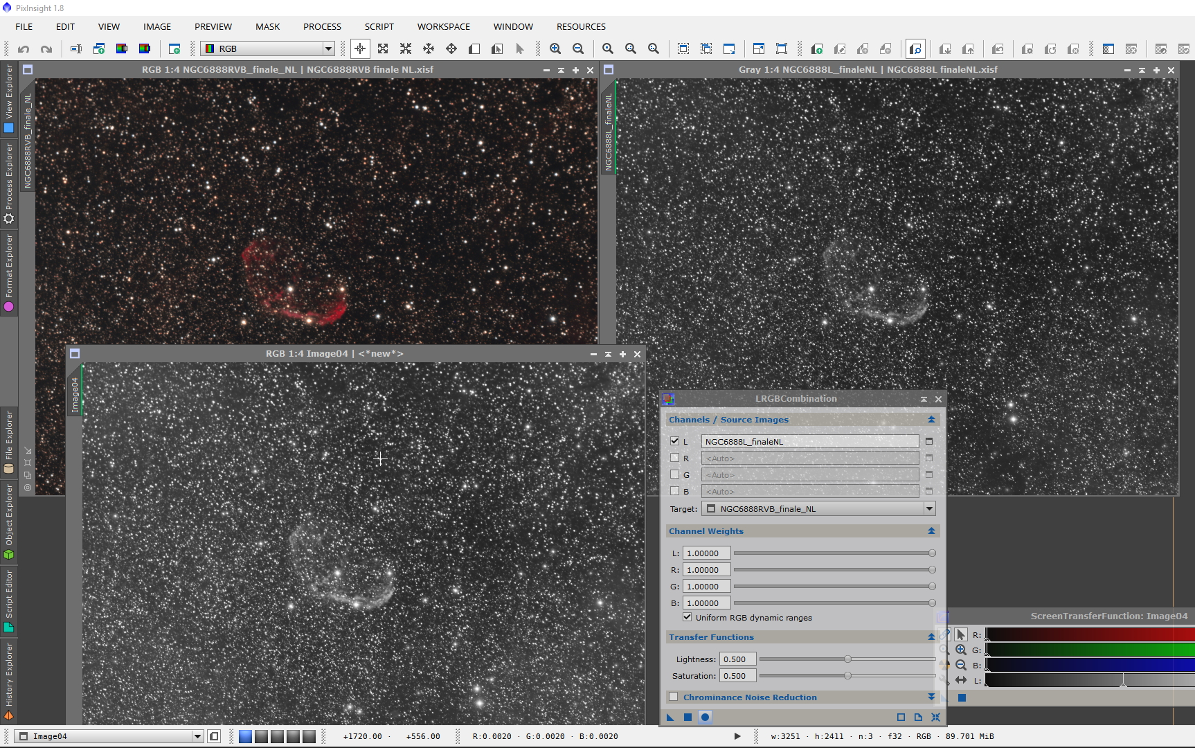

Dans le process j'ai entré les paramètres suivants cf la photo ci dessous. Le résultat, une image N&B... J'ai du encore louper quelqu-chose...
Quel plaisir l'astro-photo!!! MURVNR
Image 3.jpg (1.59 Mio) Consulté 4030 fois

Fais glisser le triangle de ton process sur ton image rvb.
Re: Pixinsight quand le traitement?
Publié : 15 août 2016, 19:05
Merci Max! Ça marche.

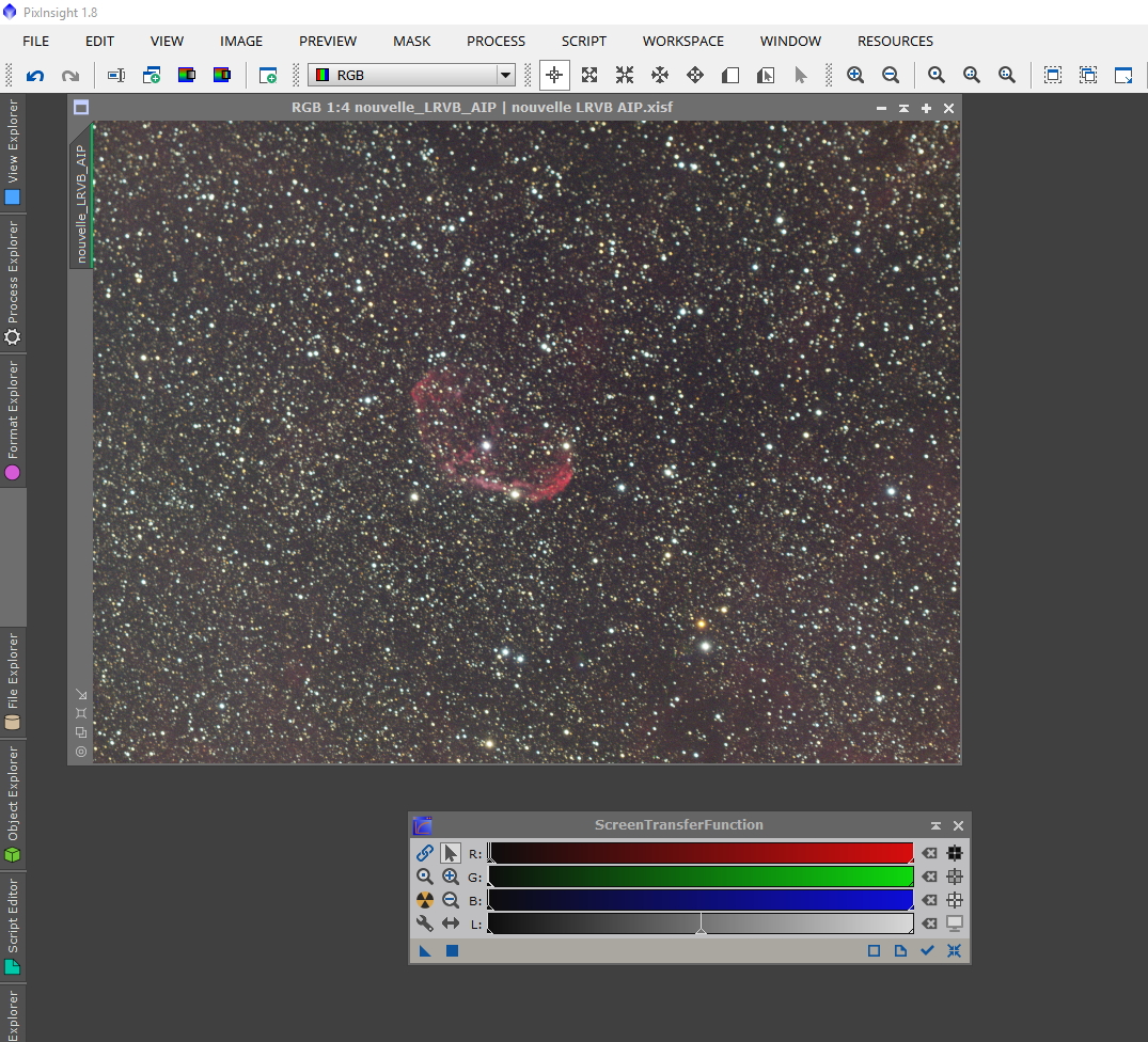

J'ai mon image en .xisf, elle est non linéaire et si je la sauve en jpeg j'obtiens une image noire. Je comprend pas puisqu'elle est en non linéaire???
