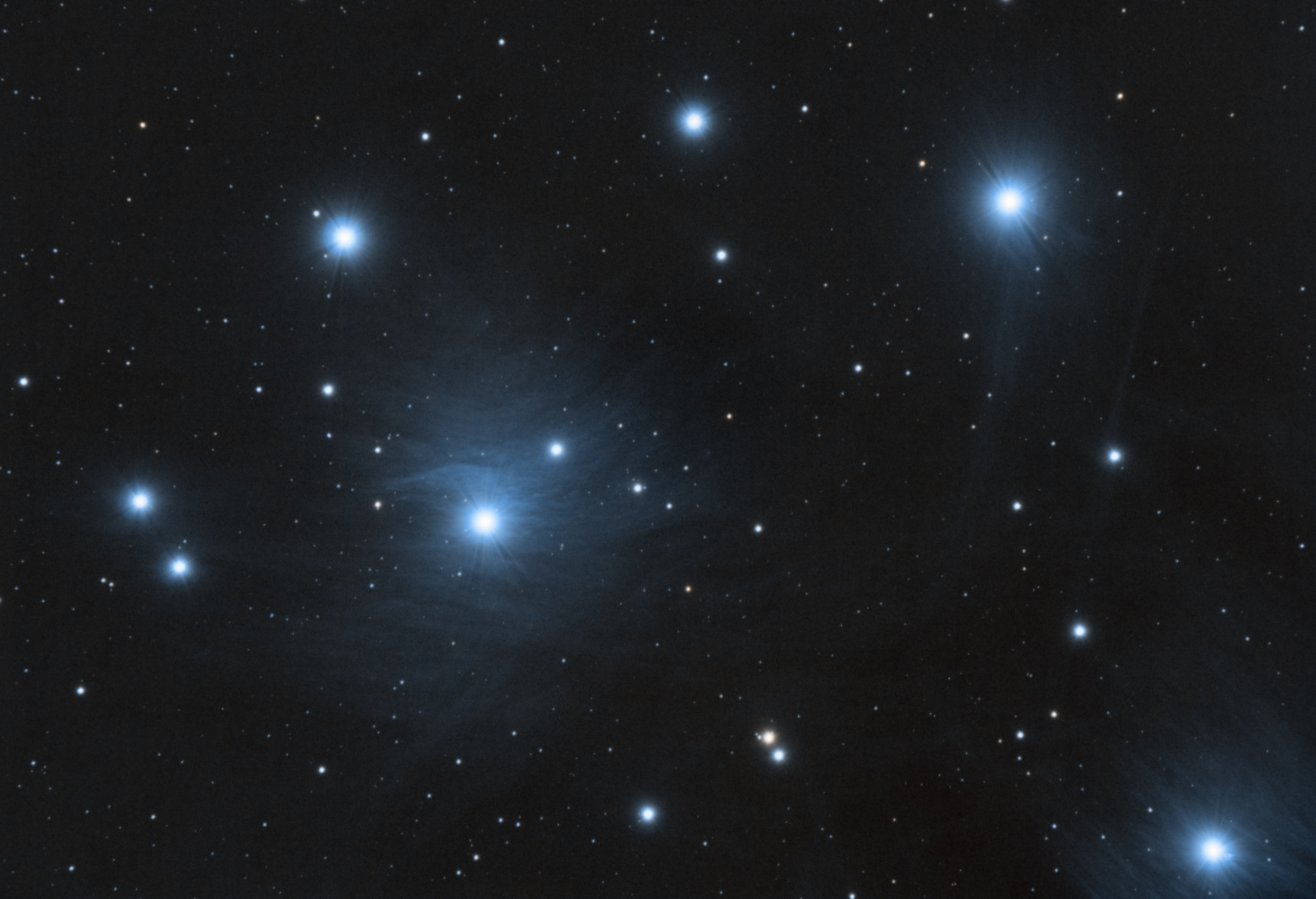

Yop
Suite réception de la bague T2 Skymeca et contrepoids DEC,
Un Petit close up dans les Pleiades au C8 s'imposait.
23 x 180s - 800 ISO avec un traitement un peu forcé et vite fait ( sans Dark ! )
180s semble le sweet spot pour mon fdc ?!
toujours un peu de coma mais je soupçonne un défaut de planéité entre
l'allonge et le réducteur.
j’espère que je progresse un peu ...
Merci pour votre aide précieuse !
La full pour les courageux : http://www.astrobin.com/full/266860/0/?real=&mod=
PLEAIDES V2.jpg (866.11 Kio) Consulté 3056 fois

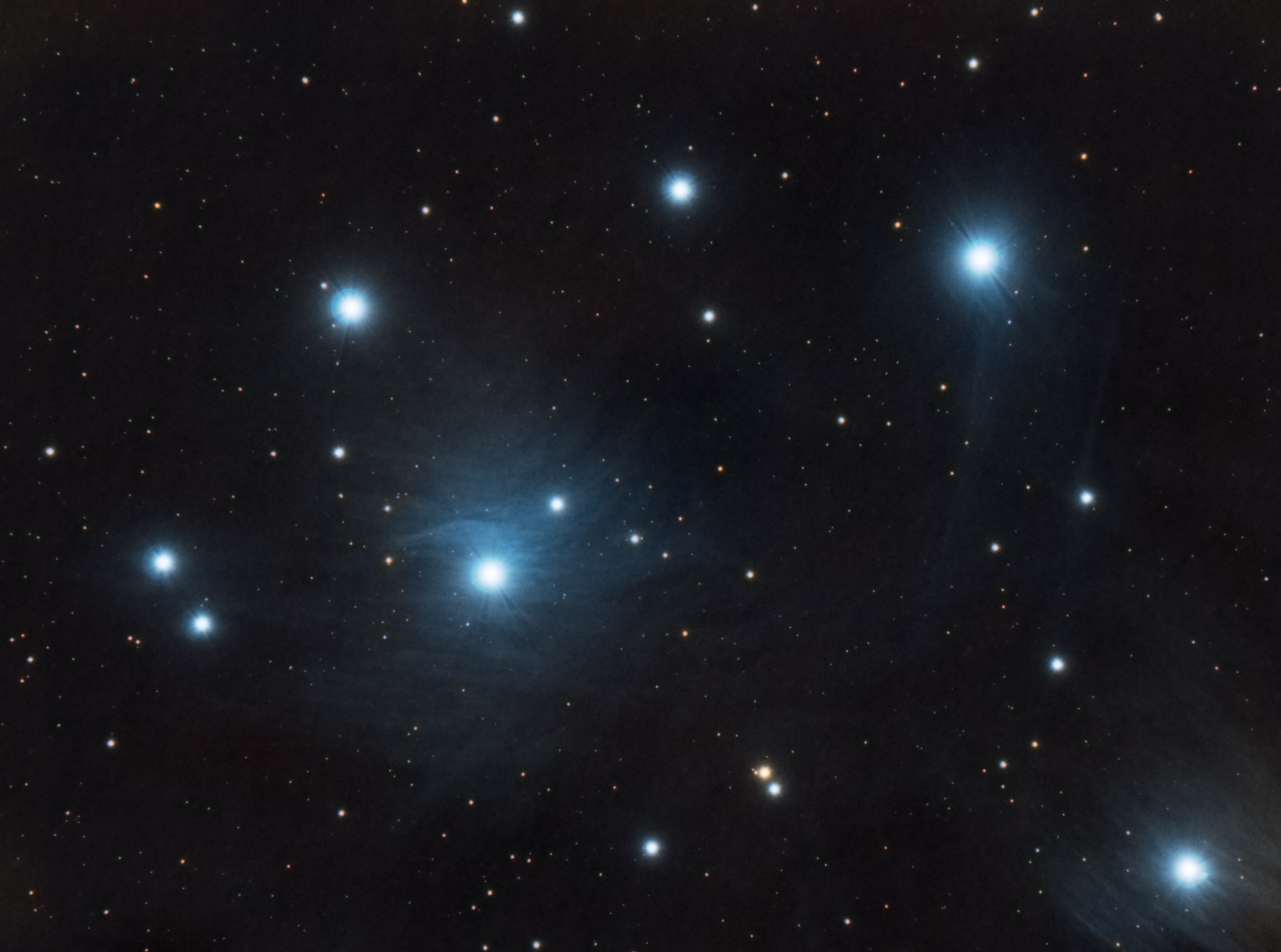

Merci Laurent
Oui on dirait du tilt...
J'essaierai de rajouter un peu de poses mais dur de trouver le temps.
Je fais mes Dark ce soir, va falloir vraiment que je me penche sur les flats car le red vignette bien.
Voila un traitement un peu "artistique", pas mal de truc à base de masques ACDNR c'est assez Fun
même si je n'arrive pas à retrouver la finesse de traitement que je peux obtenir sur la luminance.
me suis un peu lâché sur la cosmétique MORTDERIRE3
les Pléiades sous LSD
Full : http://www.astrobin.com/full/266860/B/?real=&mod=

Mouais pas convaincant mdr.

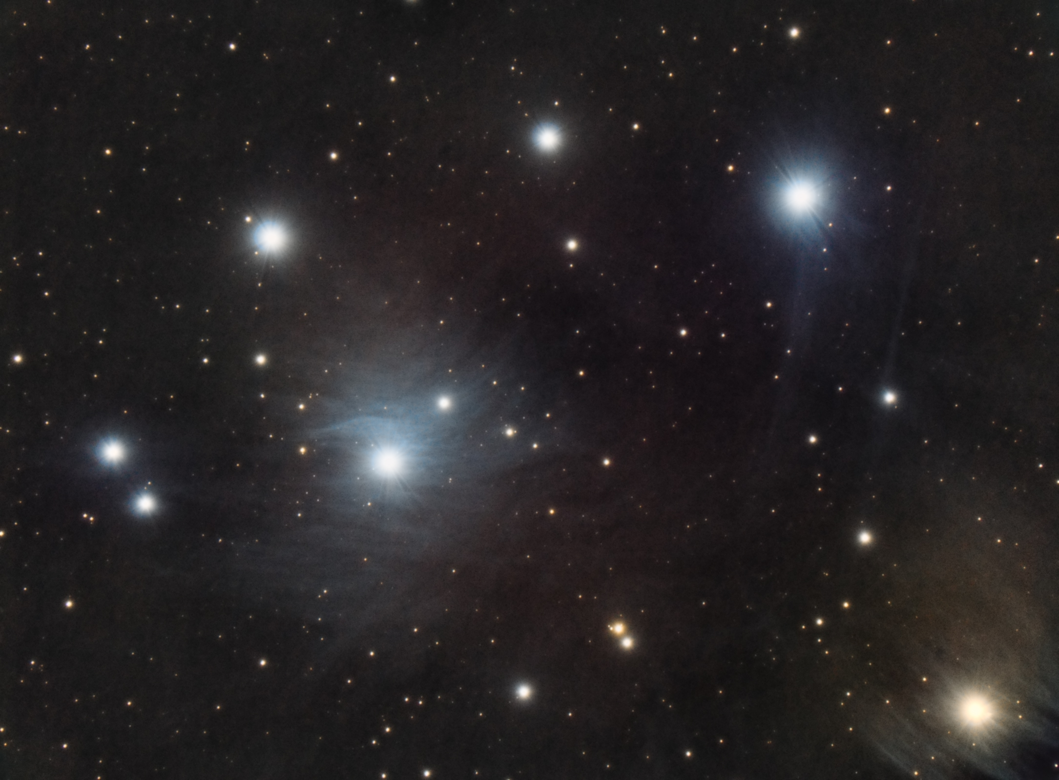

une V3 plus académique avec des darks et des offsets, entièrement (pré)traitée sous Pix.
ça manque de poses et de champ...
full : http://www.astrobin.com/full/266860/C/? ... real=&mod=
M45 V5pg.jpg (4.43 Mio) Consulté 3017 fois
Voila mon Workflow pour ceux que ça intéresse...
- Dynamic Crop
- Dynamic Background extraction
- Histogram transform
- Background Neutralization
- Color calibration
- SCNR si besoin
- Réduction bruit Lum et Chrom via ACDNR ( 0.20 )
- Creation masque luminance sur copie via ACDNR ( preview )
- Curve transfo RGB avec inversion de masque
- Extraction luminance puis LRGB Combination sur la RGB avec uniquement le L coché pour boost saturation.
- Morphological transfo erosion ( 0.50 ) pour conclure

Dans ta liste le principal problème à mes yeux c'est que tu fait une reduction du bruit apres le passage en non linéaire. La compression de dynamique fait monter le bruit et après tu te bagarres avec !
Re: Pleiades -Close up sur Maia
Publié : 06 octobre 2016, 16:21
Salut Sylvain, très sympa quand même à cette focale les pléiades.
Comme Marian je pense qu'il y'a un soucis au niveau de l'ordre dans lequel tu utilise tes process.
Pour le traitement sur le bruit, mais aussi pour calibrer tes couleurs.
Il y'a beaucoup d'étapes qu'il vaut mieux effectuer avant la redistribution des valeurs. (HistogramTransformation)

Ok merci pour ces informations.
le hic c'est que je peux pas faire de masque de luminance avec l'ACDNR sans monter mon histogramme au préalable
il faut que je trouve une soluce :)

Ben si regarde dans les process Icon que je vous ai fait.
Tu clone ton image ou tu en extrait la luminance, tu fait ta montée d'histogramme dessus, puis Acndr.
Je vais essayer de faire un petit tuto sur quelques façons de faire les masques.

oui c'est exactement ce que je viens de faire merci :D
Par contre je n'ai pas constaté une chute drastique du bruit avec cette methode comparé à la précédente.
J'essaierai de l'appliquer désormais de manière systématique.
J'avais aussi une belle trame quadrillée que j'ai pu corriger et ça c'est cool.
pour les masques je pense que ça va intéresser pas mal de monde en effet...
patience donc :D

Tu utilise quel process et comment pour le bruit ?
Publié : 06 octobre 2016, 20:10
Merci Laurent.
pas évident de calibrer les couleurs en effet :/
Max pour le bruit j'utilise ACDNR uniquement
Lightness Mask coché, StdDev par défaut et 0.20 en amount.
idem pour la Chrominance.
J'ai refait une version avec un poil d' HDR Multiscale,
sans la vilaine trame, et un peu moins de vert.
C'est pas trop bleu ? le bruit est acceptable pour un APN ?
M45 HDR.jpg (4.76 Mio) Consulté 2819 fois
