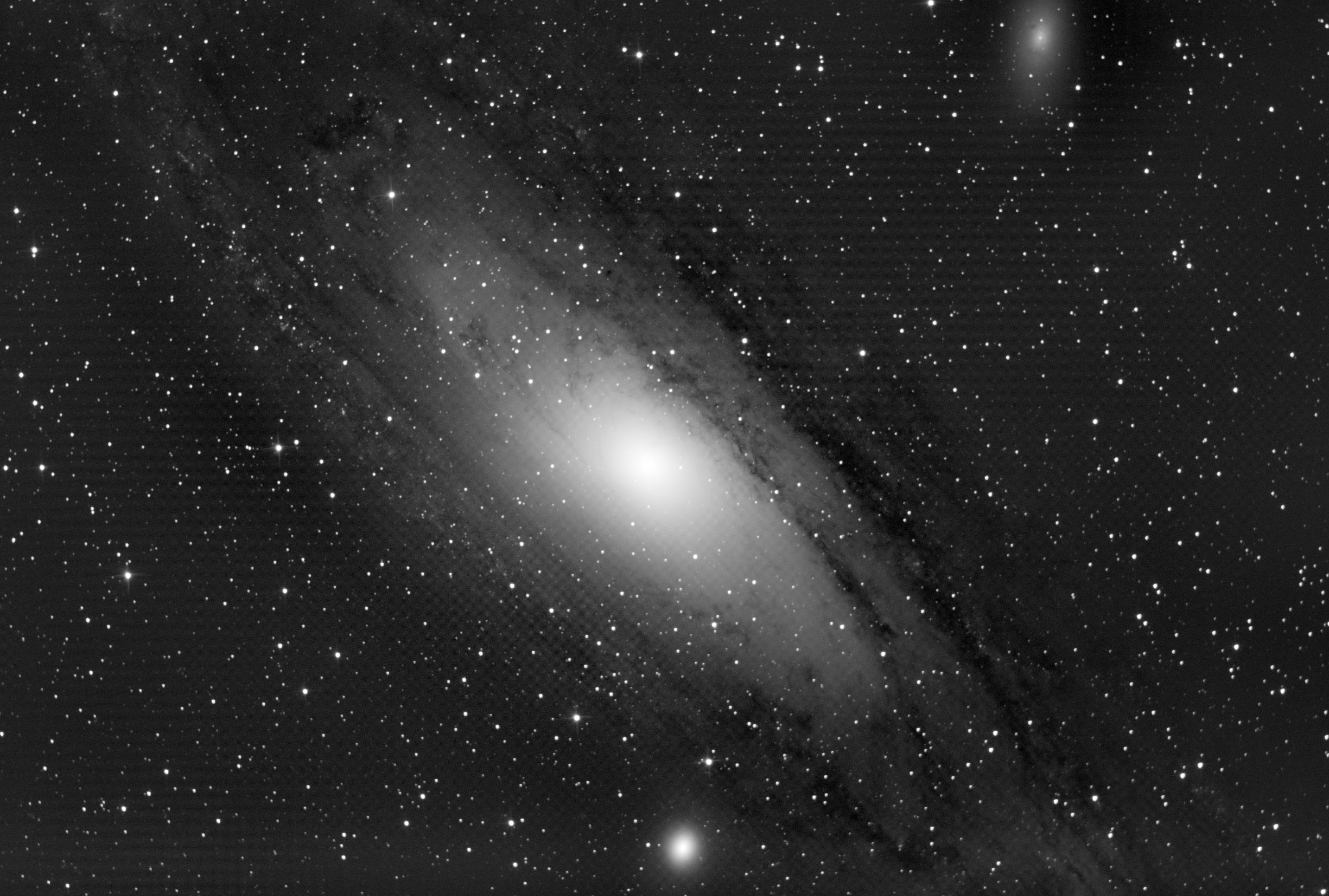

salut à tous
je vais essayer de vous envoyer une photo de M31 prise le samedi 9 oct la baume :27 poses de 300 s ;10 darks ;50 bias
prétraitement DSS . et sous pix montée de l'histo ; et maintenant je vais continuer le traitement ,,!! ,,??
A+

Salut Gégé c'est super !!
Là, elle est en noir et blanc car tu traites la luminance en premier ?
En tout les cas tu as une bonne matière première !!
Bravo !

Salut Gégé !
question traitement c'est pas mal ! tu progresses bien ! Les points à améliorer : les défauts optiques, à mon avis la collim, la MAP et le backfocus après correcteur sont à vérifier, surtout les deux premiers.
Re: M 31
Publié : 12 octobre 2016, 20:36
Super Gégé !! Ta première image sur forum, et tu t'en sors bien sur le traitement, bravo !
Il y'a effectivement quelques soucis optiques à régler.
Premièrement le correcteur n'a pas l'air de faire son boulot, donc revoir le backfocus.
Ensuite peut être un petit défaut de collimation mais c'est normal vous l'avez faite de nuit à la Baume,
niveau traitement quand tu passera on verra comment avoir plus de couleurs et éviter les zones sombres lors du retrait de gradient.
Encore bravo Gégé ça fait plaisir de voir une de tes images sur le forum.

Beaucoup de details. elle est superbe ta M31. Manque juste un peu de couleur mais ca doit pouvoir se regler au traitement. Bravo GG.

Joli coeur, c'est fin.

Superbe Gégé, mais attention à ton dos! C'est dur de rester assis pendant 8100 secondes, Fait du sport pour te décontracter.
Bravo et bises
