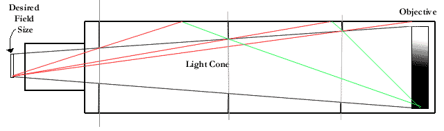

Astro-tech n'est pas une marque que je connais bien, mais elle a l'air d'avoir de bons retours sur le net. Il n'y a pas, me semble-t-il, de revendeur Français pour cette marque.
Le bafflage sert à éliminer les réflexions parasites dans un tube optique. Ce sont des cercles percés positionnés dans le tube, qui viennent créer de l'obstruction en dehors du cônes de lumière principal :
source : http://www.berfield.com/baffles.html
Le revêtement anti reflet est une sorte de feutrine (ou une peinture mate) collée sur la surface intérieure du tube pour éliminer les reflets.
Comme ce vendeur à dû démonter sa lunette pour effectuer les opérations qu'il mentionne, l'idéal serait que tu puisses jeter un œil dans l'instrument et/ou qu'il te fournisse des images réalisées avec après les modifications. Si cet instrument doit te servir pour faire de la photo, une image d'un flat peut-être très représentative également. Bien sûr, il ne pourra te les fournir que si lui même fait de la photo avec...
Comme le dit Marian, un correcteur est nécessaire pour faire de la photo (surtout si tu utilises un APN) pour avoir des étoiles bien rondes dans toute l'image. Pour la partie réduction en effet ce n'est pas obligatoire à cette focale.
Voila mes deux cents...
