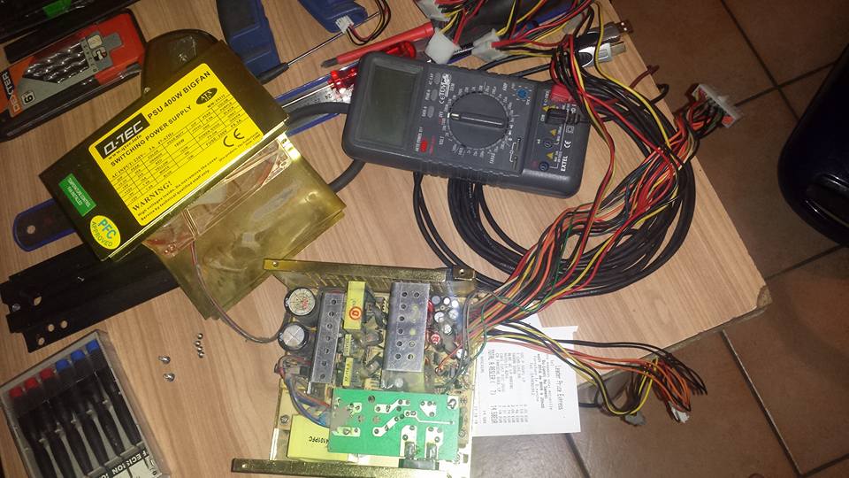

L'alimentation qui va être utilisée sera celle-ci :
Tout son châssis métal va être retiré et elle sera transposée dans sa box en bois :)

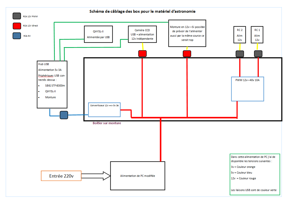

Le projet avance bien et le schéma électrique est finalisé :
J'attends quelques pièces qui sont en commande, convertisseur et variateur de tension.
Contrairement à ce qu'indique le schéma, le hub USB sera bien dans la boite sur la monture, pas à côté !
L'alimentation de PC a été dépouillée et démontée, je vais bientôt commencer les découpes pour la boite en contre plaqué de 15mm d'épaisseur.
Tout va être alimenté par cette box, de la monture à la CCD en passant par les résistances chauffantes :) Un seul câble 12v va monter sur le setup + un USB de 5m blindé, de quoi ne plus être embêté par un gros toron de câbles :mrgreen: :mrgreen: :mrgreen:

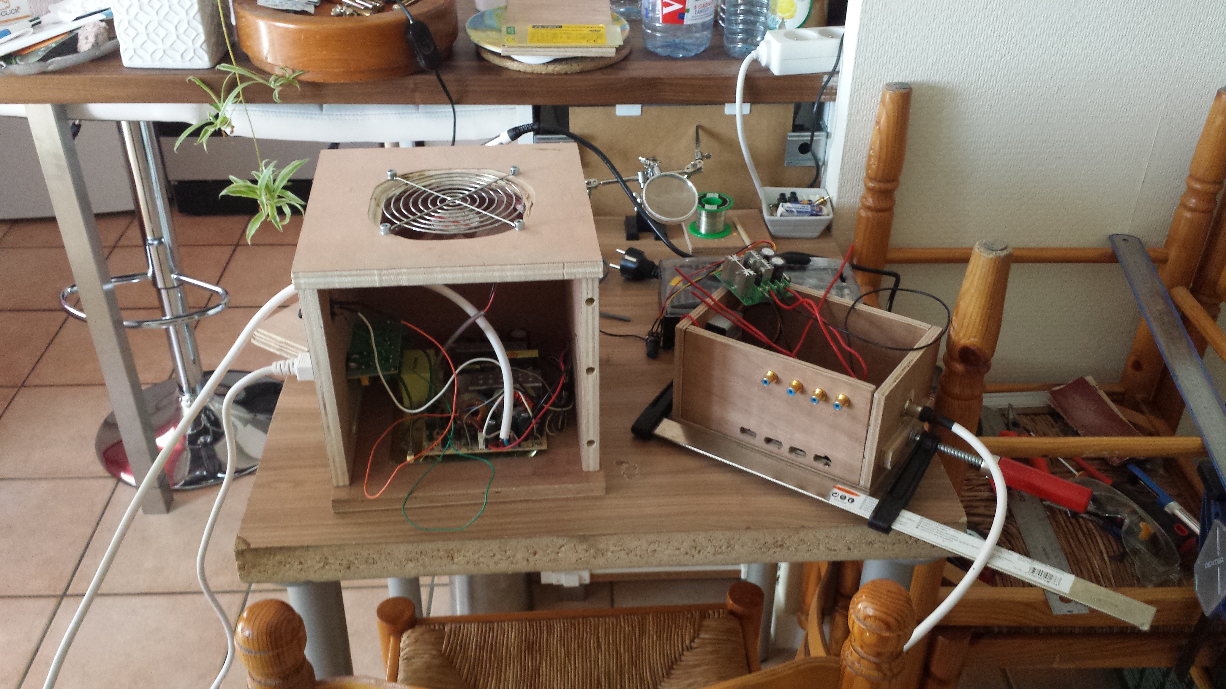

Il était temps que j'update ce sujet !! :)
Les box ont bien avancées, la boite alimentation est terminée dans sa conception, reste le ponçage et à la vernir pour protection humidité.
Voilà la box alimentation, celle de gauche.

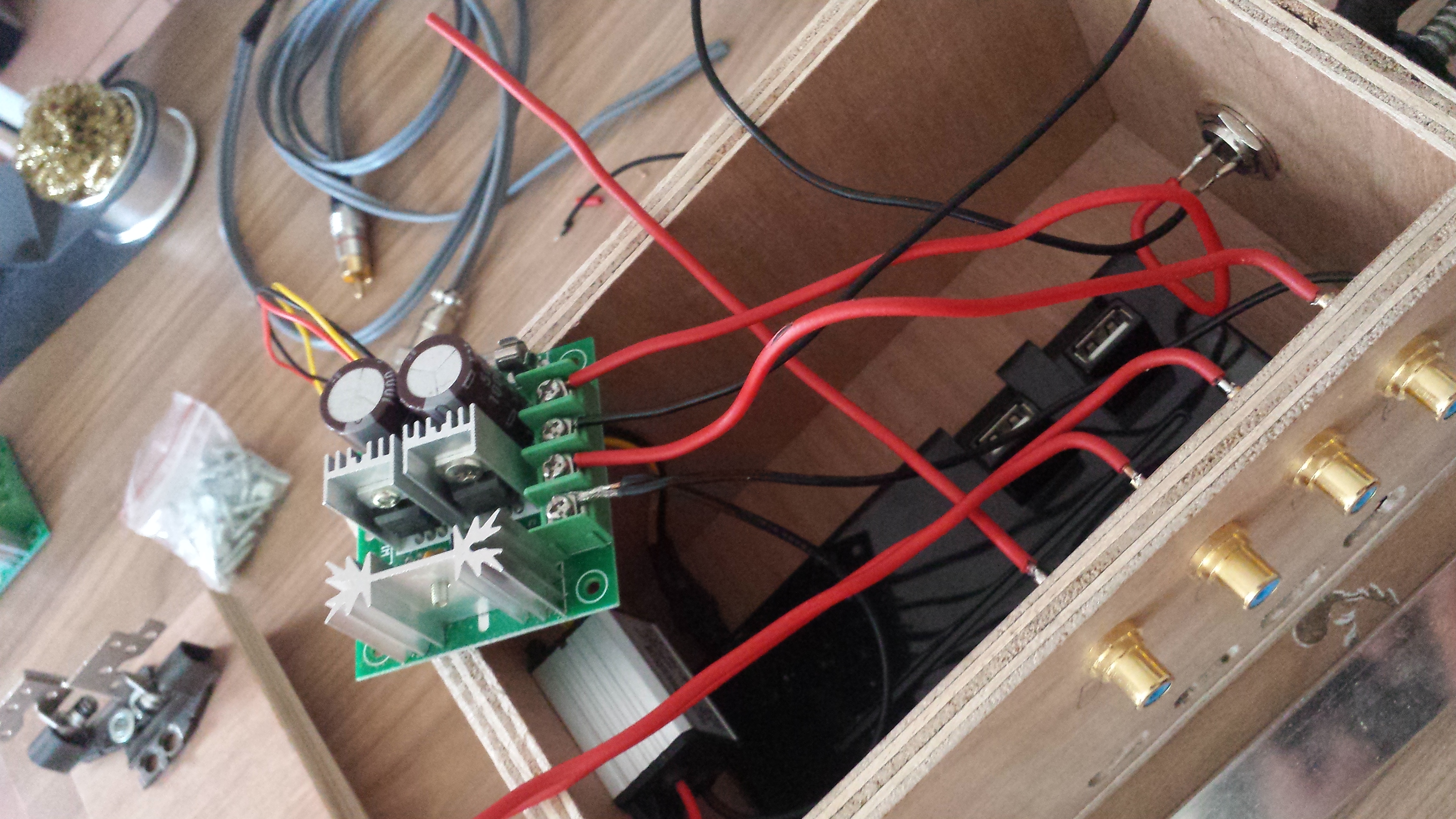

Dans la box hub USB à droite, les trous du bas sont pour les câbles USB, derrière il y a le hub. Bien protéger de l'humidité ! :)
La box "hub usb" est en cours de finition et voici son état d'avancement :

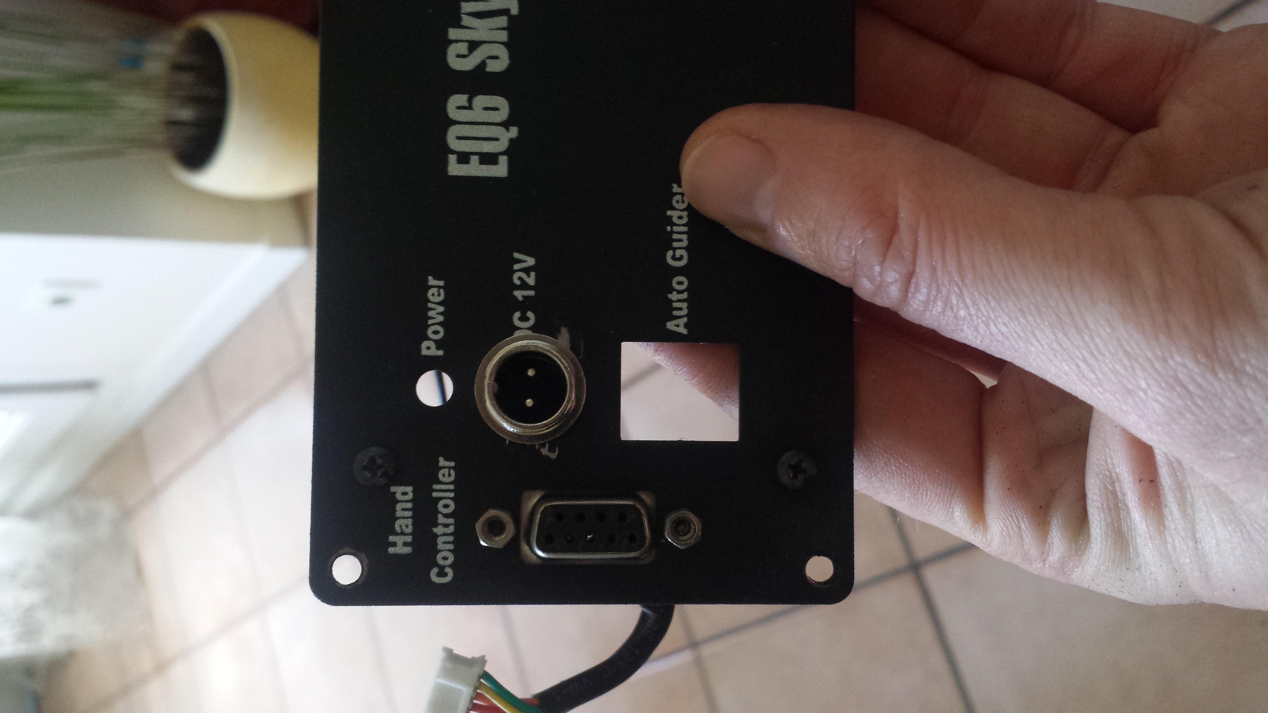

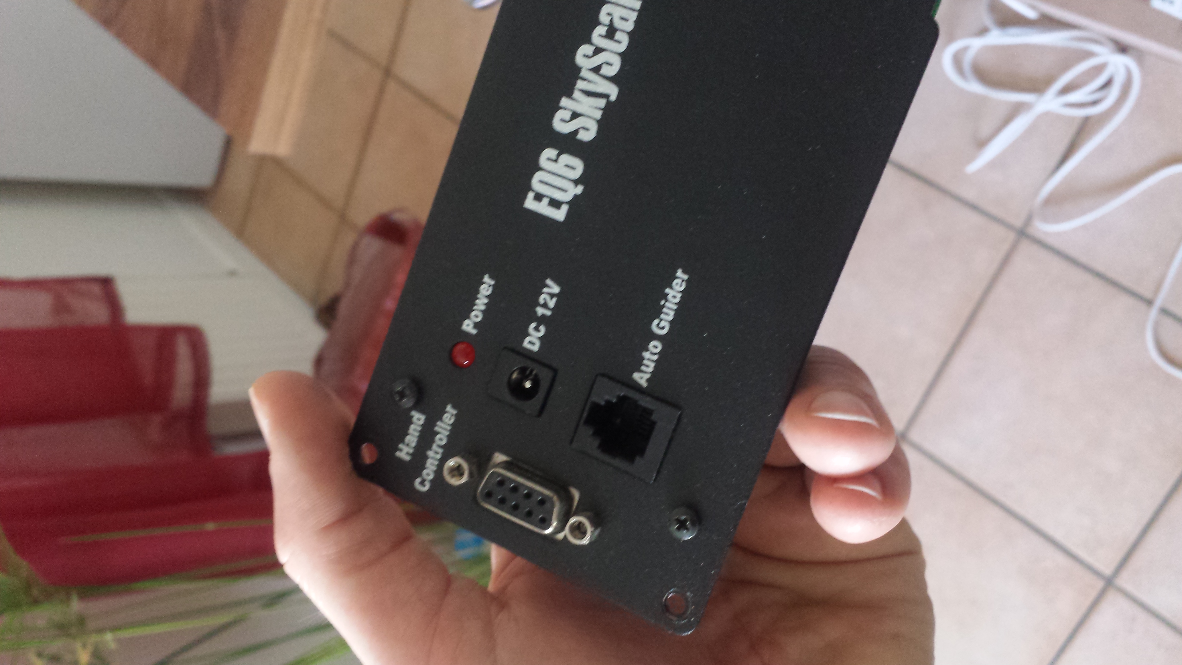

Sinon j'en ai profité pour changer le connecteur d'alimentation de la monture pour passer à celui vissé type aviation ! Une bonne sécurité pour éviter de faux contacts. D'autant que je n'aurais pas de risque d'arrachement parce que le câble tournera avec la monture, l'alimentation venant de la box hub usb !
AVANT
APRES
