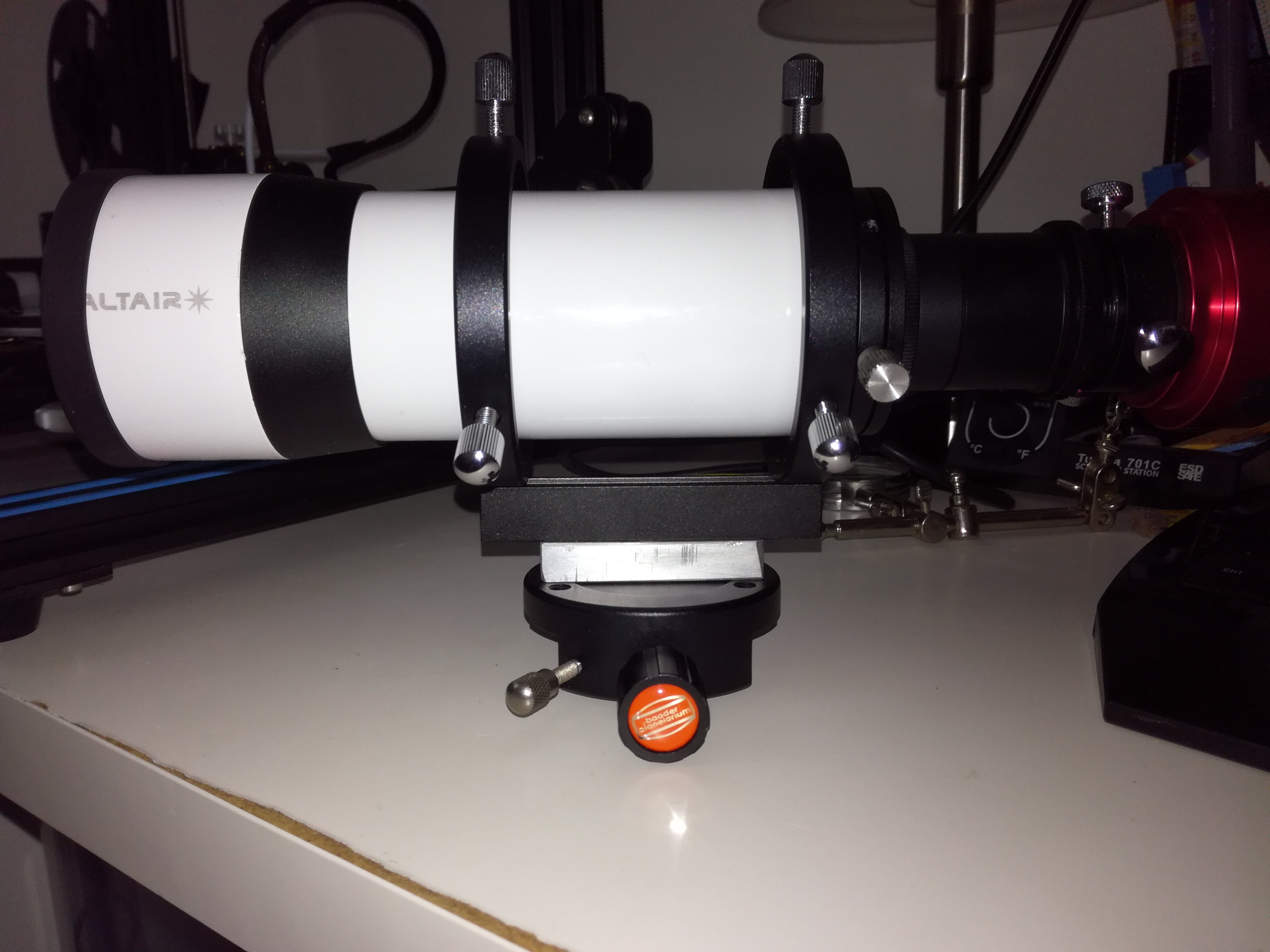

J'ai ça qui traine :
ah ben c'est normal, elle penche sur la droite.... ok, je sors :mrgreen:
Au niveau de ton setup pense à attacher tous tes câbles, là c'est pas bon ça ballots de partout. Si après vérification de la mes au polemaster c'est toujours chaotique faudra tester un montage au diviseur optique pour voir s'il y a des flexions.
+ 1 Marian
A mon avis tu as des flexions a mort sur ta lunette de guidage, il faudrait que tu la mette direct sur tes anneaux de la lunette et surtout pas sur le support du PO
Et éviter un renvoie coudé comme sur la photo bien sur
Il te faut juste une deuxième queue d'aronde a mettre au dessus de ta lulu et fixer les anneaux de ta lunette guide directement à la queue d’aronde.
+1 avec Nico et Marian. Tu dois pouvoir monter cette queue d'aronde sur le dessus des anneaux de ta lunette
https://www.pierro-astro.com/materiel-a ... -cm_detail
Par contre, il a fallu que je me bricole une petite entretoise en alu pour pouvoir fixer les anneaux sur la platine (je voulais un ensemble amovible) - y a peut être moyen de fixer les anneaux directement sur la queue d'aronde si ça ne te gène pas que ce soit en fixe.

Merci pour les conseils, nous avons réussi à améliorer les performances du système vendredi dernier !
Plusieurs choses : Le temps de pose que je faisait bien trop court et l'agressivité de l'axe AD passé de 70 à ... 25 ! :O
D'autres pistes d'améliorations que je doit encore explorer, le montage de la lunette guide, la mise au point et les câbles ...
