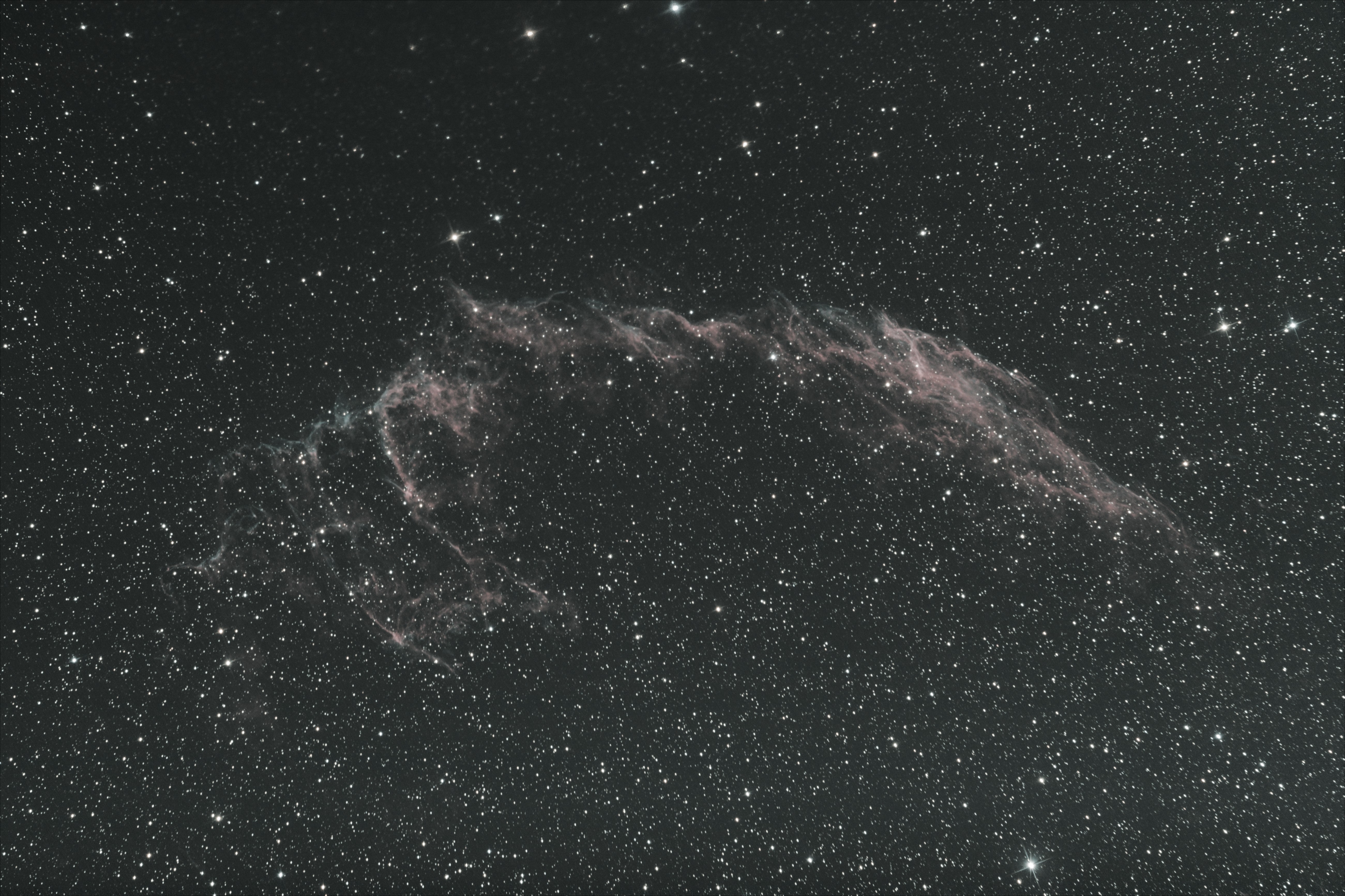

Si tu fais ton prétraitement avec DSS essayes en allant dans les "paramètres d'empilements", l'onglet "cosmetique" et décoche les deux cases pour detecter les pixels chauds et froids pour voir.

Merci !
Je viens de le faire. Ci-jointe, brute d'empilement : J'ai aussi utilisé plus de darks, plus d'offsets.
Problème mécanique au niveau du miroir ?
Sinon, j'ai dû parker et revenir sur la cible. Je n'ai pas re-collimaté entre les deux.
J'ai vérifié la collimation après démontage (mais pas de transport en voiture), et elle était à refaire. Mais ça ne signifie pas grand-chose, sûrement, avec ce type de tube...
N.B. : Les darks viennent d'une bibliothèque faite au frigo. Je ne les ai pas refaits cette nuit-là...

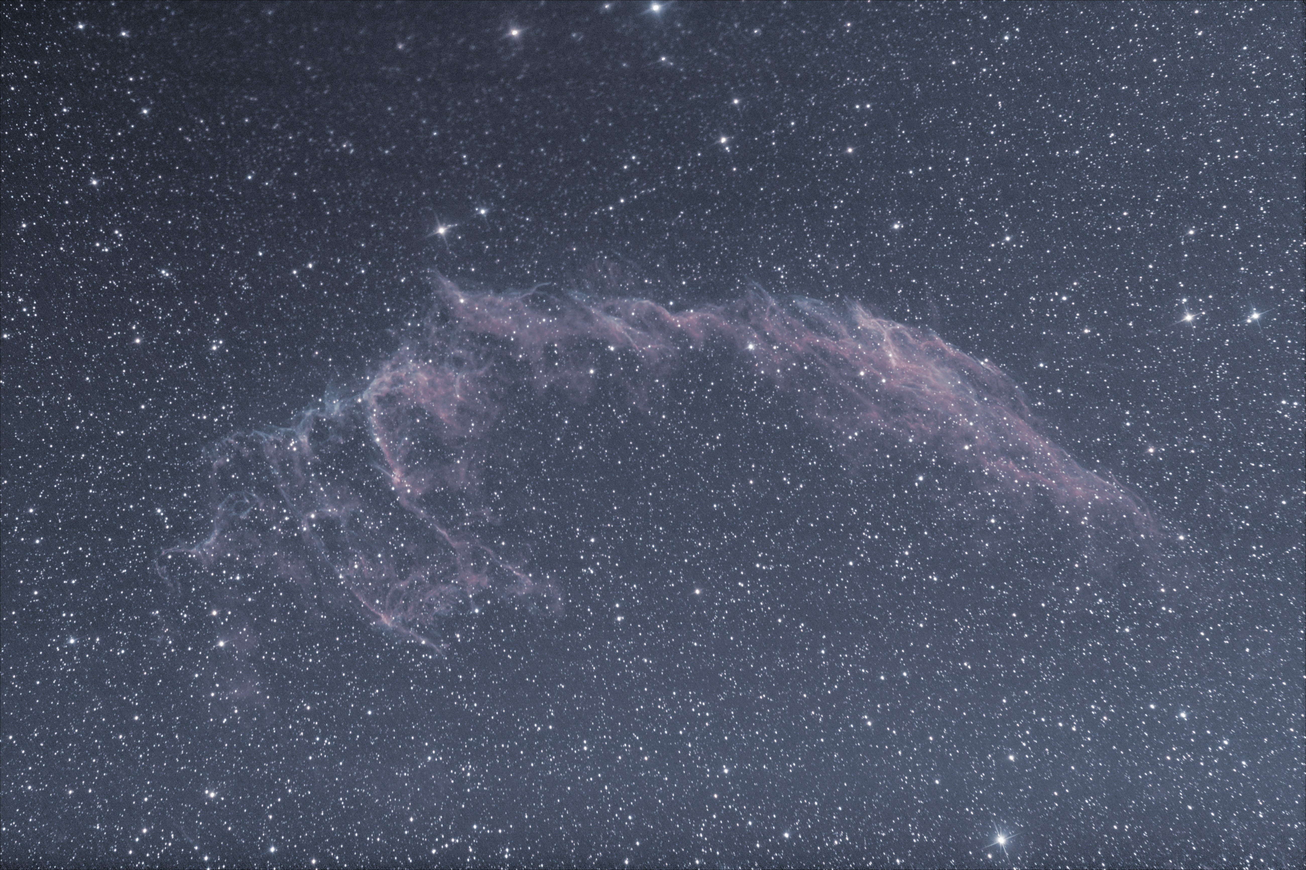

Une retouche sur les couleurs : on voit mieux ce qui se passe dans la zone affectée par le défaut...

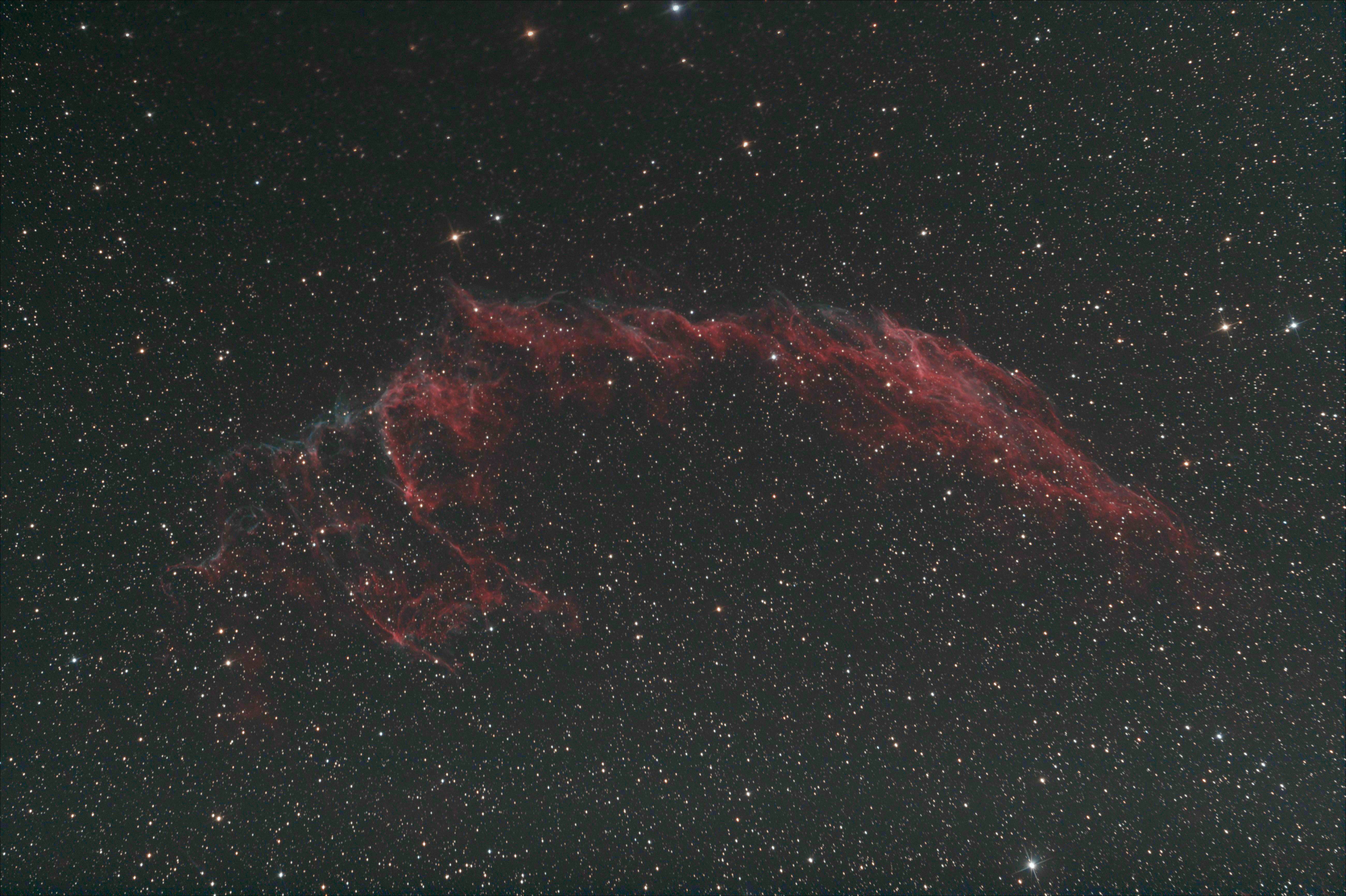

Pour les couleurs je pense qu'il y a de quoi faire. je te joint un petit ttt à l'arrache:

Excellent !Nikooo34 a écrit : 18 juin 2019, 17:58 Pour les couleurs je pense qu'il y a de quoi faire. je te joint un petit ttt à l'arrache:
Mon traitement n'est vraiment pas au point... Tu as traité avec quoi ?

je l'ai passé vite fait sous pix.
