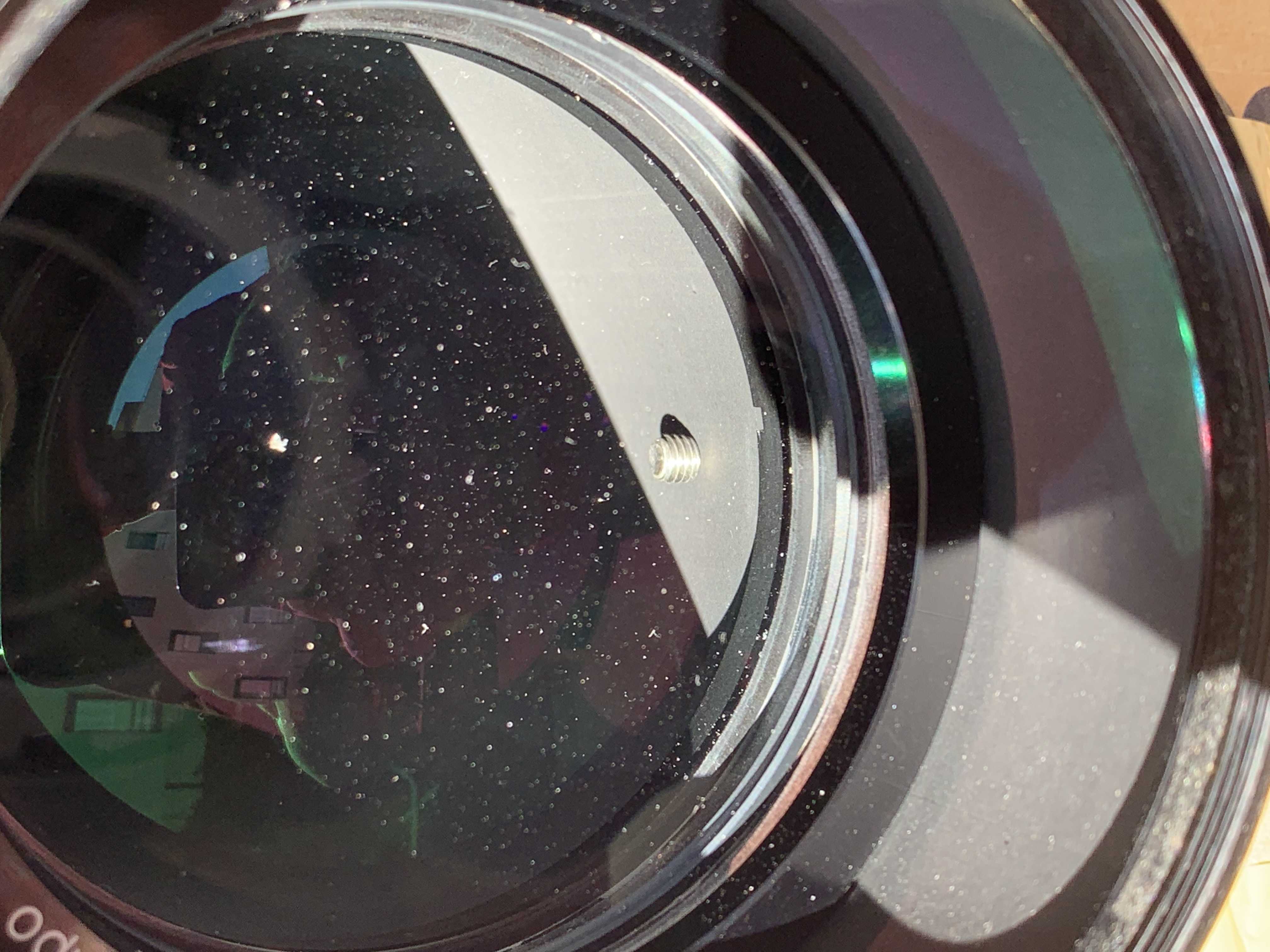

bonjour à tous
question technique
qui connait la formule optique de la TS 80/480 apo triplet
soit le nombre de lentille a l'interieur et en combien de groupe
pourquoi le direz vous
et ben recu avec ca je l'ai forcement dévisser pour enlever ce passager clandestin et la tonne de poussière intérieure
une fois le bloc lentille lui aussi dévissé, ben il n'y en pas d'autre !
on ne voit pas vraiment si il y a une ou plusieurs lentille dans ce bloc que je n'ai pas démonté au cas ou
a vos claviers
nicolas
question technique
a vos claviers

voila j'ai trouvés
un groupe de 3 lentille en verre FPL53, pas de gaz de séparation
Air-spaced Triplet APO Objective - APO Element FPL53
bon a savoir
nicolas
bon a savoir

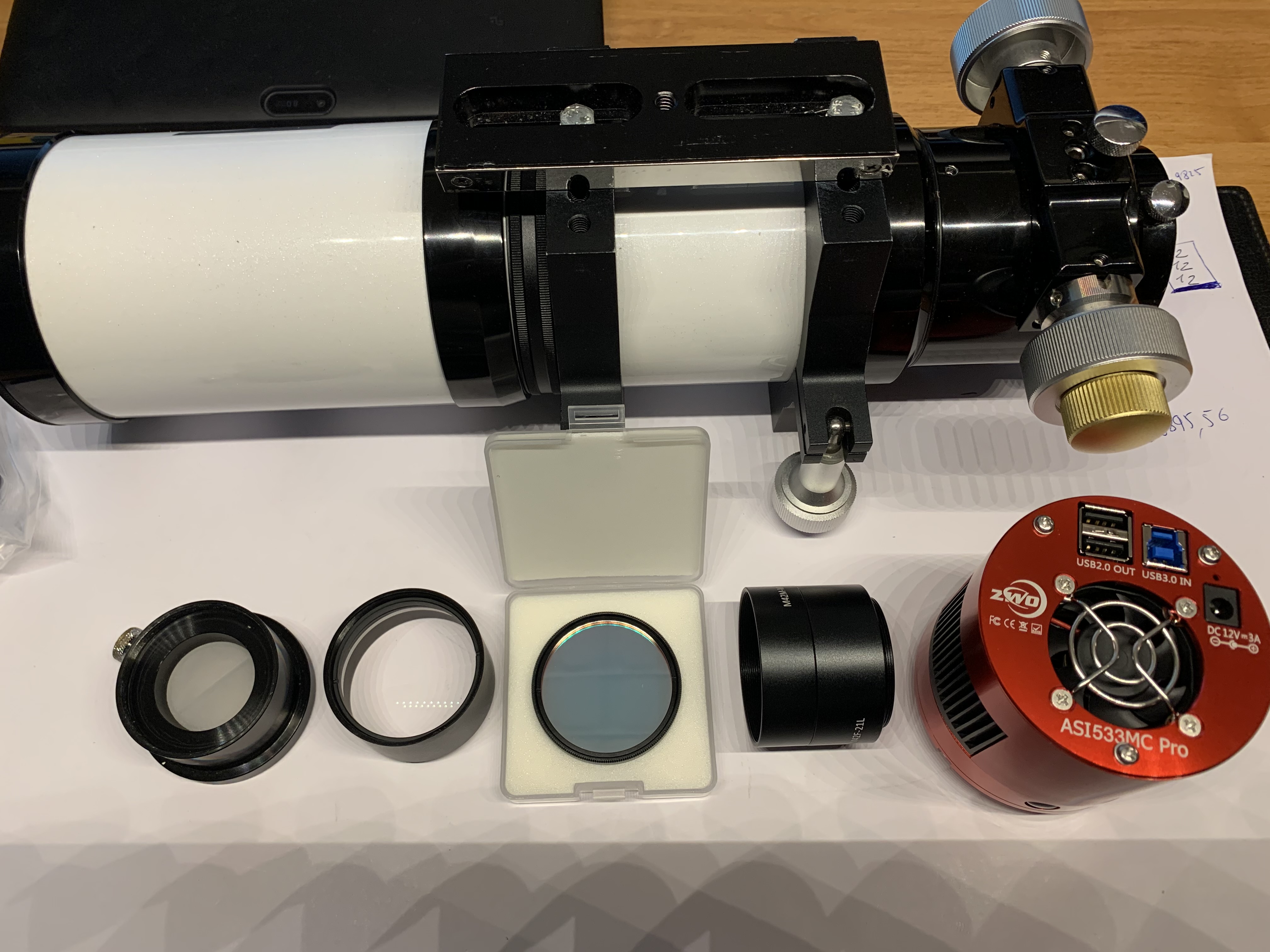

Bonjour à tous
il y a t'il un ordre d'assemblage des filtres
entre le correcteur et l'OII tous les 2 en 2"
il ce monte sur le PO reducteur 2"-> 1.25 en intérieur
est-ce que ce montage peut être appliqué a la ASI533MC
merci à vous
nicolas
merci à vous

A mon avis, il faut éviter de transmettre des contraintes mécaniques via le barillet d'un filtre.

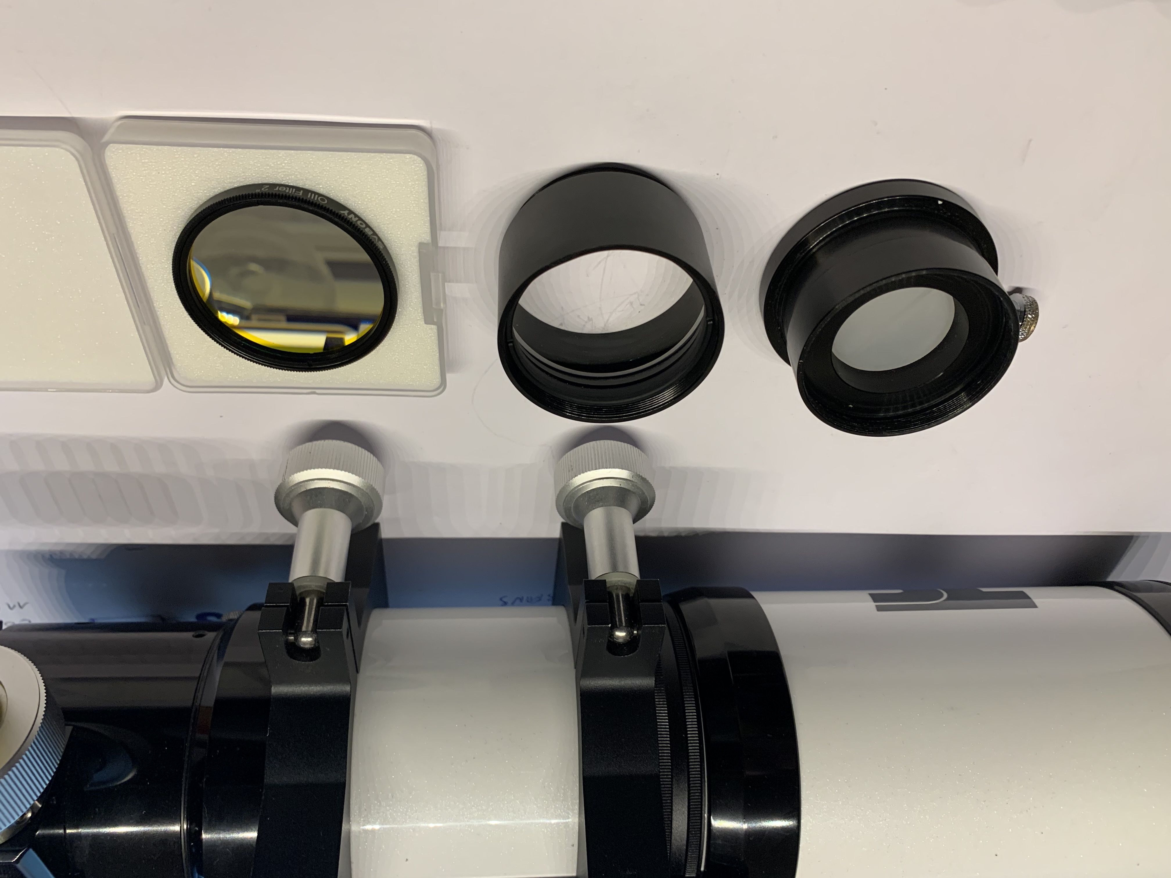

si on regarde bien le correcteur est en bout de train
les différents filtre sont en 2" et donc dans le PO en respectant le backfocus de 55 56 mm préconisé par ZWO entre le cul du dernier filtre ou réducteur avec les bagues allonges et le capteur de la cam tout est dedans (le PO) donc pas de contrainte de poids sur la cam ou sur les filtres
mais ma question est sur l'ordre de montage
en 1 le correcteur et en 2 le filtre.
ou
ou en 1 le filtre et en 2 le correcteur
j’entends le sens depuis le capteur de la cam vers la sortie de la lunette
voir avec les experts lunette @boulabytes et @Maxime Tessier
nicolas
ou
nicolas

La question est intéressante.
J'aurais tendance à mettre à mettre le filtre en premier, mais plus par habitude qu'autre chose.
J'imagine que l'ordre influe sur le risque de reflet, non ?
- Marian
- Trou noir
- Messages : 3537
- Localisation : Montpeyroux
sur le risque de reflet peut-être mais pas certain.... en revanche sur le BF oui : le filtre a une épaisseur mécanique positive, par exemple 5 mm, et une épaisseur optique négative d'un tiers de l'épaisseur du verre, donc verre de 2 mm, épaisseur optique de -0,66 mm...
Donc dans ton montage, si tu n'utilises que ce filtre, je le mettrais avant le correcteur pour ne pas avoir à régler le BF entre correcteur et caméra sans arrêt. Seule ta distance de MAP changera. Si tu as plusieurs filtres de la même épaisseur (un L, un Ha et un SII par exemple) tu peux insérer les filtres après le correcteur (ce qui se fait le plus souvent).
