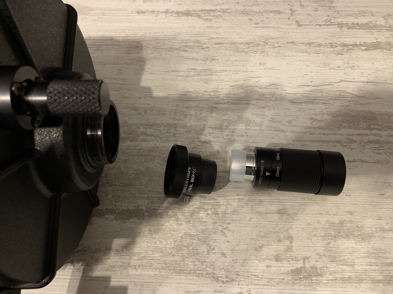

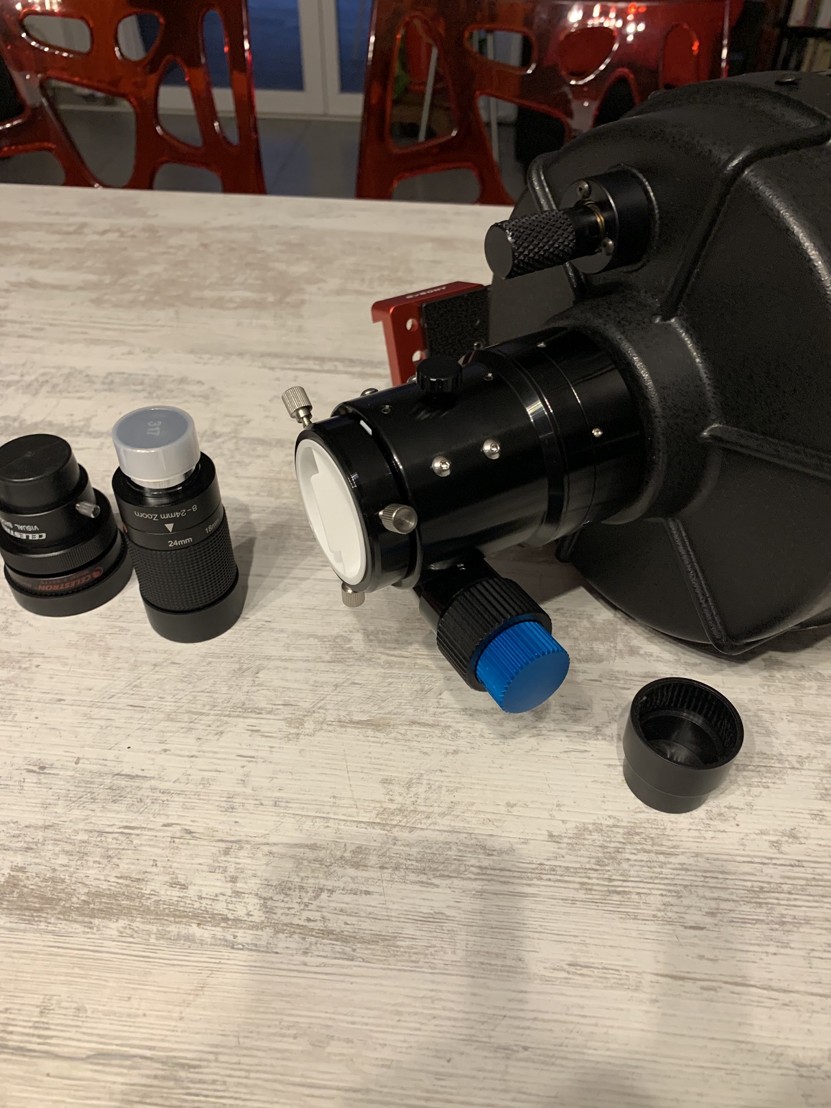

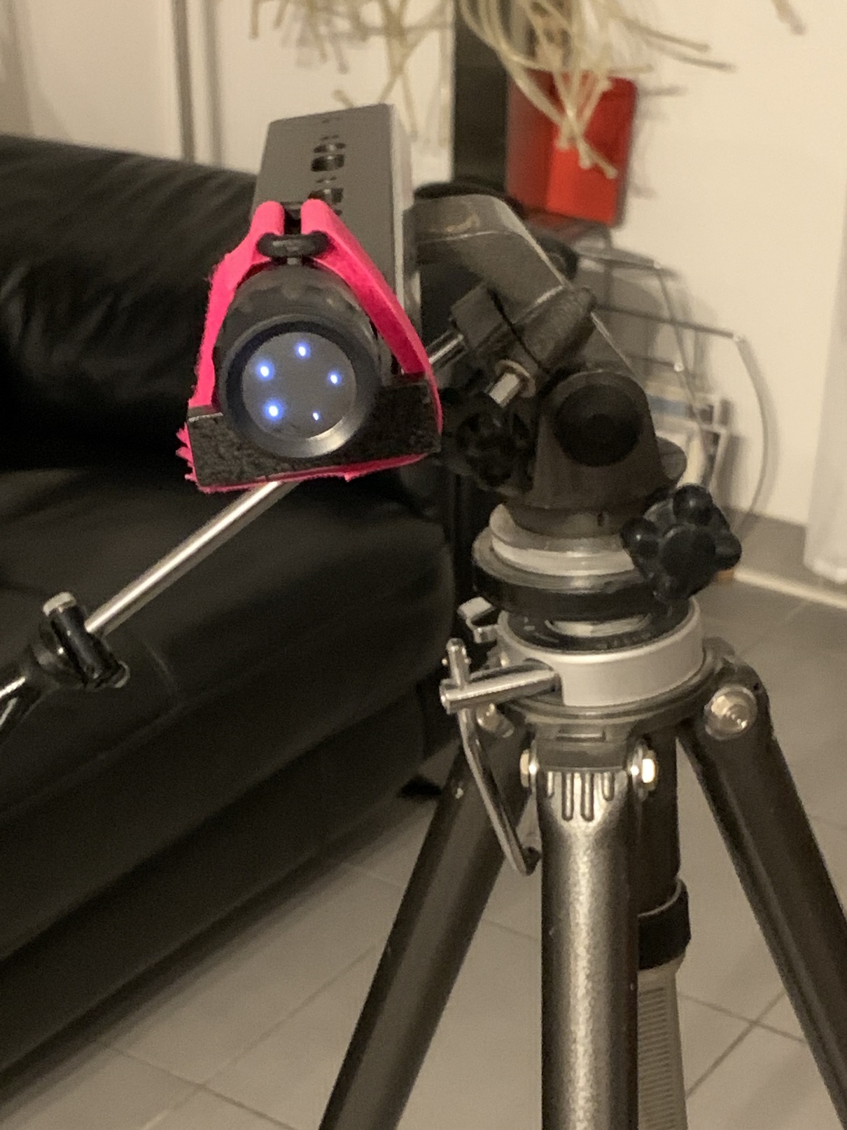

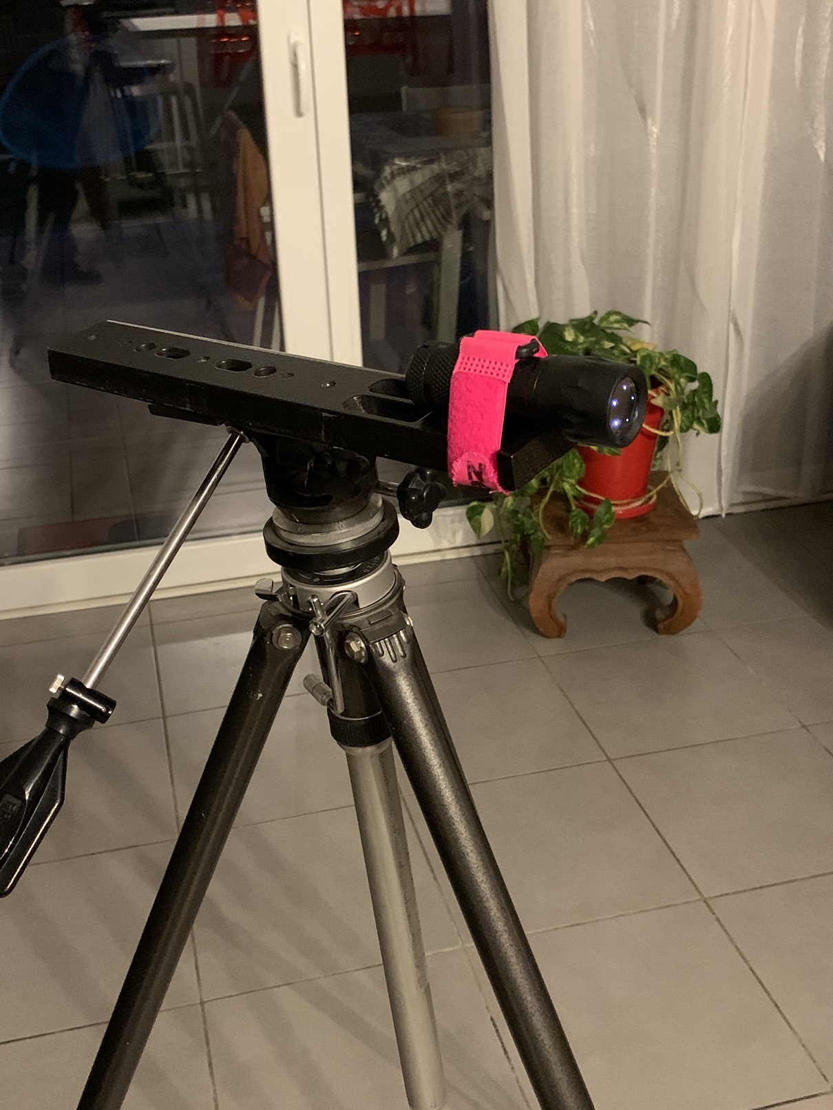

C8 sur monture avec a 7 M une lampe torche le tout a même niveau et direct en face et seulement le PO d'origine et un oculaire de 8 24 mm je vois bien une tache blanche ronde
même config mais avec une étoile artificiel je vois riens

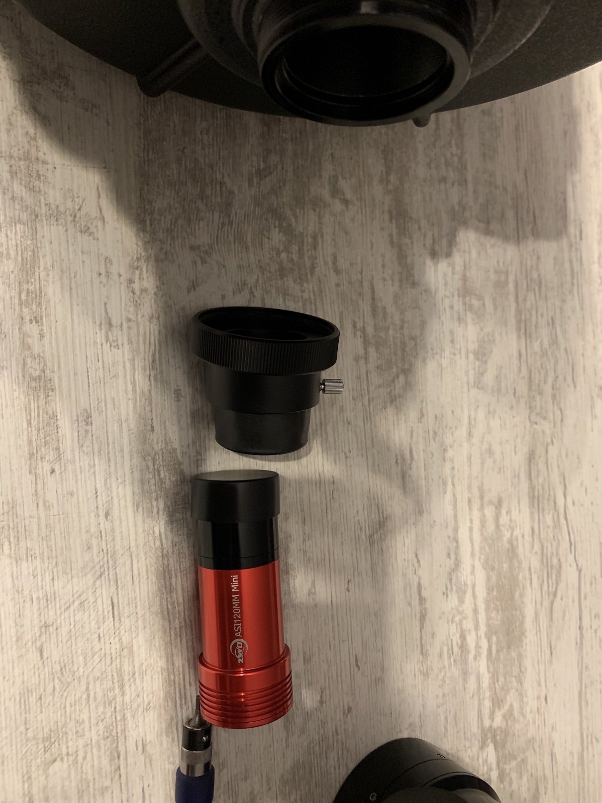

même config mais avec la 120 mini lampe torche rien
étoile artificiel rien
soit avec ASI studio ou avec PHD2
donc pour m’énervez un peu plus

As tu réalisé un essai de jour sur un objet éloigné dans le paysage et non sur une étoile pour voir si tu peux focaliser?

ben la je vais le ranger dans ça caisse il attendras la fin du covid au mieux sinon je le revend
je vais essayer avec la lunette des que possible de chez moi j'aurai au moins la lune pour test
