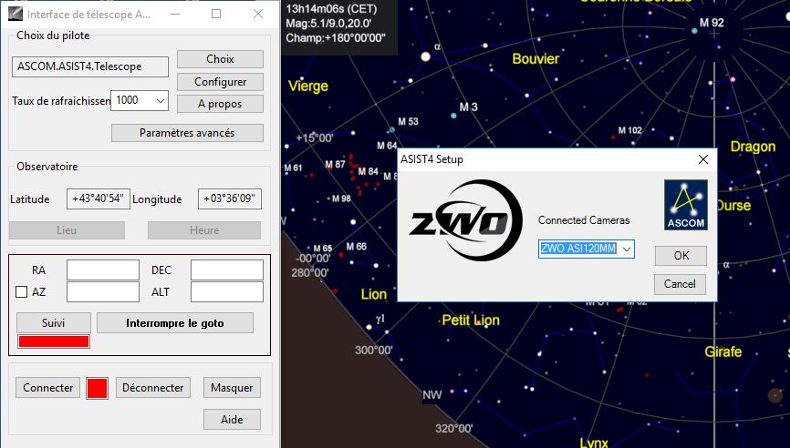

Dans les paramètres avancés dans l'interface téléscope, tu as quoi ? Tu peux nous mettre une capture d'écran ?
Salut PierreLo, salut Nikoo, salut Messieurs,
voilà un nouveau point toujours sans résultat probant!!!
Après avoir tout branché (EQ5 par USB-St4 ZWO) et l’ASI 120MM en USB, j’ouvre CdC (ou Prism, c’est pareil !). Comme ça !
La pièce jointe « Guiding set up complete lay out_modified.jpg » n’est plus disponible
Dans paramètre du télescope j’ai toujours coché ASCOM
et dans paramètres avancés je n'ai accès qu'à:
où j'ai essayé de cocher la case Forcer EqSys = pareil
Dans Panneau de contrôle, choix du pilote, j’ai essayé :
ASCOM.ASIST4.Telescope ->uniquement : Connected Cameras = ZWO ASI120MM -> même échec

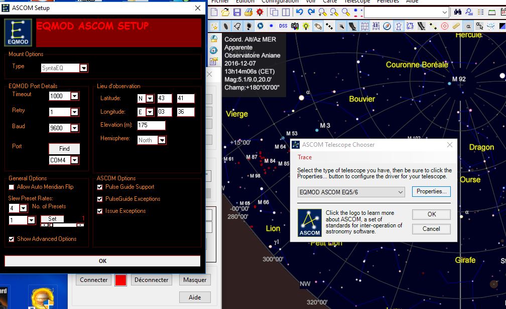

EQMOD ASCOM EQ5/6 -> Properties Port par Find -> Com 4-> ne veut pas se connecter
EQMOD ASCOM EQ5_6.JPG (129.82 Kio) Consulté 6115 fois
C'est le seul qui donne accès aux ports COM j'ai essayer d'autres ,1 , 2, 3,.... seul 4 marche...

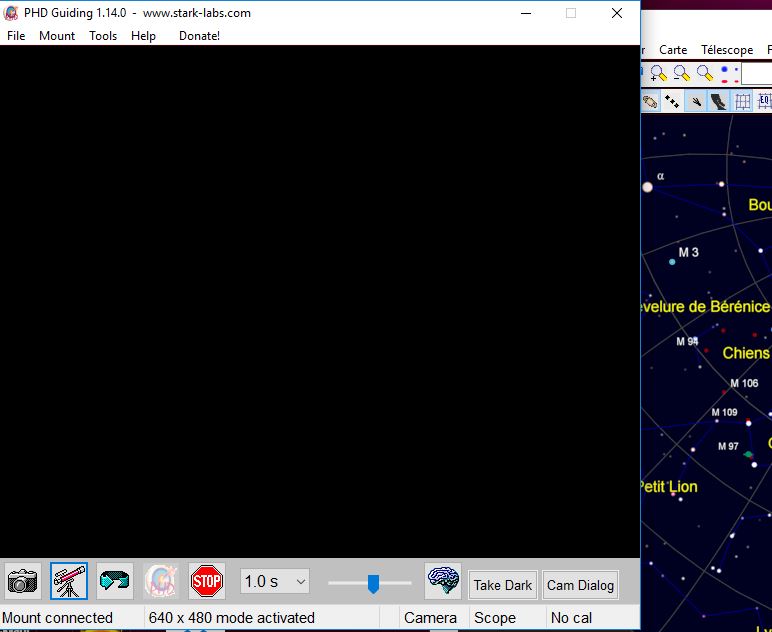

Et avec PHD Guiding tout semble se connecter, ce soir test sur une étoile…
Hello,
PHD Guiding commande bien la monture, mais les paramètres semblent trop agressifs, pendant la calibration j'arrive à avoir un filé d'étoile...
