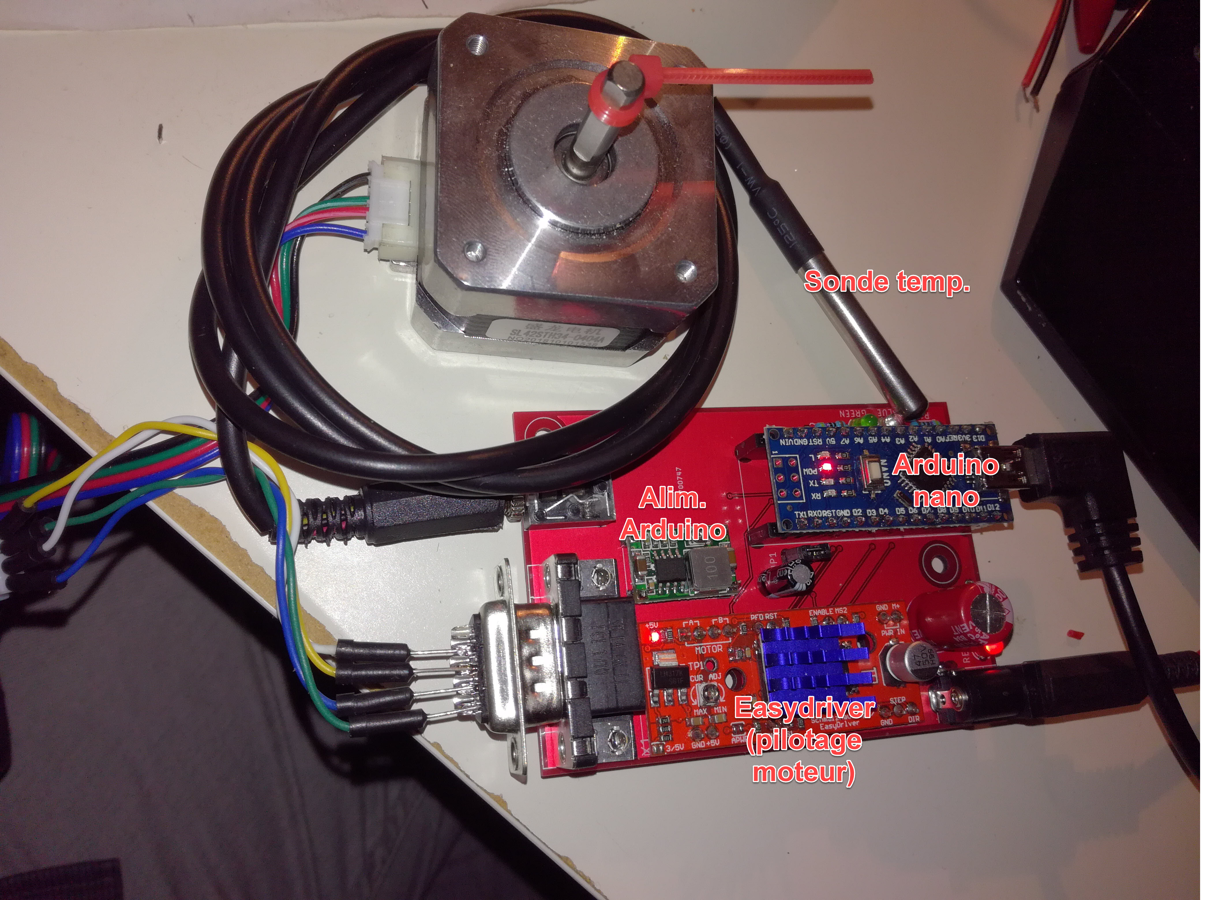

Petit up pour vous présenter le petit dernier. Compatible Moonlite il est destiné à être utilisé avec mon micro pc Tinker Board. J'ai aussi une version bluetooth que je terminerai ce we.
ps: J'ai des cartes en rab si ça tente quelqu'un.
Joli Franck, c'est bien que tu te régale on va en avoir plein à faire ! :mrgreen: :lol:
J'ai aussi la version Bluetooth fonctionnelle maintenant. Il me reste 4 cartes de chaque modèle, si ça intéresse quelqu'un - je pourrai fournir la liste des composants et un coup de main si nécessaire.
Le boitier est en cours de conception.

J'en ai 3 sans Bluetooth et 3 avec mais, je les vend pas, je les donne. Par contre il faut rajouter les différents composants dessus. Notamment : un arduino nano, un contrôleur easydriver et le module d'alimentation mp2307
