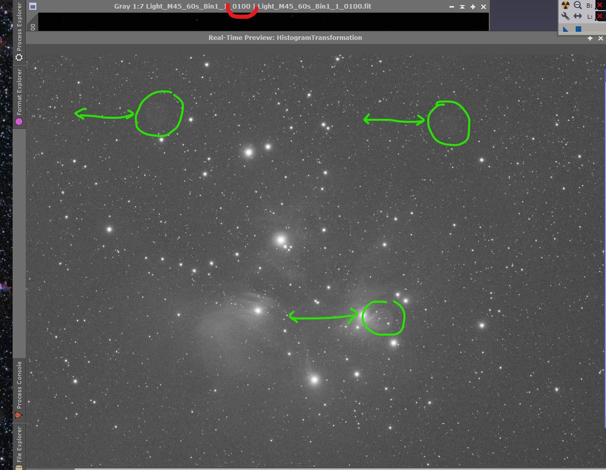

afin de vérifier l'origine de ces artefacts, étant donné que je suspectais le lampadaire Est:
J'ai "inspecté les 20 premiéres brutes qui sont en "gray scale" et n'ai rien remarqué avec STC.
J'ai fait le prétraitement sur les 20 dernières images (Ouest) donc théoriquement pas impactées par le lampadaire Est >Les artefacts sont présents.
J'ai fait le prétraitement sur les 20 dernières images sans "flats" > Les artefacts sont présents. :roll:
C'est forcément autre chose que le lampadaire... Si ça apparait quand tu traites c'est que tu introduis le pb. Pour vérifier tu peux juste lancer deux calibrations de brutes, en cochant puis décochant les flats.
Marian a écrit : 15 novembre 2020, 15:01 C'est forcément autre chose que le lampadaire... Si ça apparait quand tu traites c'est que tu introduis le pb. Pour vérifier tu peux juste lancer deux calibrations de brutes, en cochant puis décochant les flats.

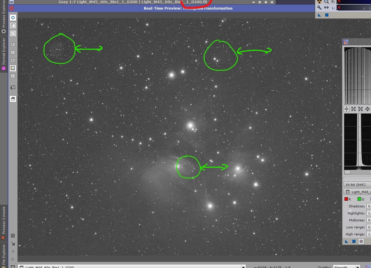

J'ai vérifié les brutes, et ce signal est présent sur toutes, mais n'a pas la même position avant et après le passage au méridien.

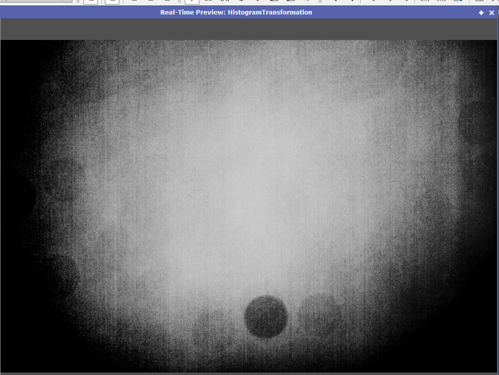

Ce signal n'est pas présent sur le master flat.
Une idée? :?
MASTER FLAT
MASTER FLAT
MASTER FLAT
Master flat de l'image.png (647.56 Kio) Consulté 1633 fois
BRUTE AVANT MERIDIEN
Brute Avant meridien.jpg (1.88 Mio) Consulté 1633 fois
BRUTE APRES MERIDIEN (Rotation 180°)
Brute Apres meridien.jpg (1.9 Mio) Consulté 1633 fois

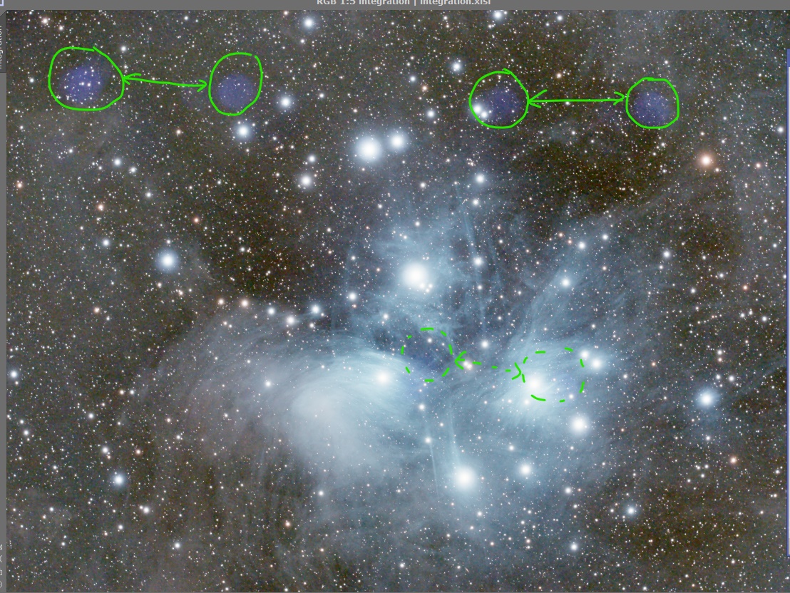

MASTER LIGHT Montrant l'intégration des artefacts
MASTER LIGHT
MASTER LIGHT
Master Light.jpg (1.96 Mio) Consulté 1633 fois
