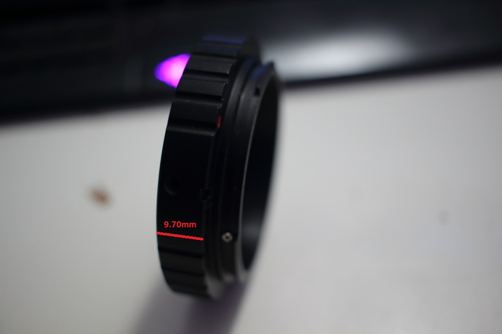

alors la bague fait 9,70mm ( ?! ) sans compter la baïonnette qui rentre dans l'apn
je ne suis pas sur de la mesurer au bon endroit, car si je mesure l'anneau central en sus, j'obtiens 11mm..

non il ne faut mesurer que ce qui sort, ce qui est dans l'APN est déjà compté dans les 44 mm du chemin optique.

en tout cas elle se visse bien sur le filetage t2 de l'extension mais elle a toujours eu beaucoup de jeu avec le boitier :/
en tout cas, ca confirme bien le manque de 2cm pour avoir le backfocus adequat.
