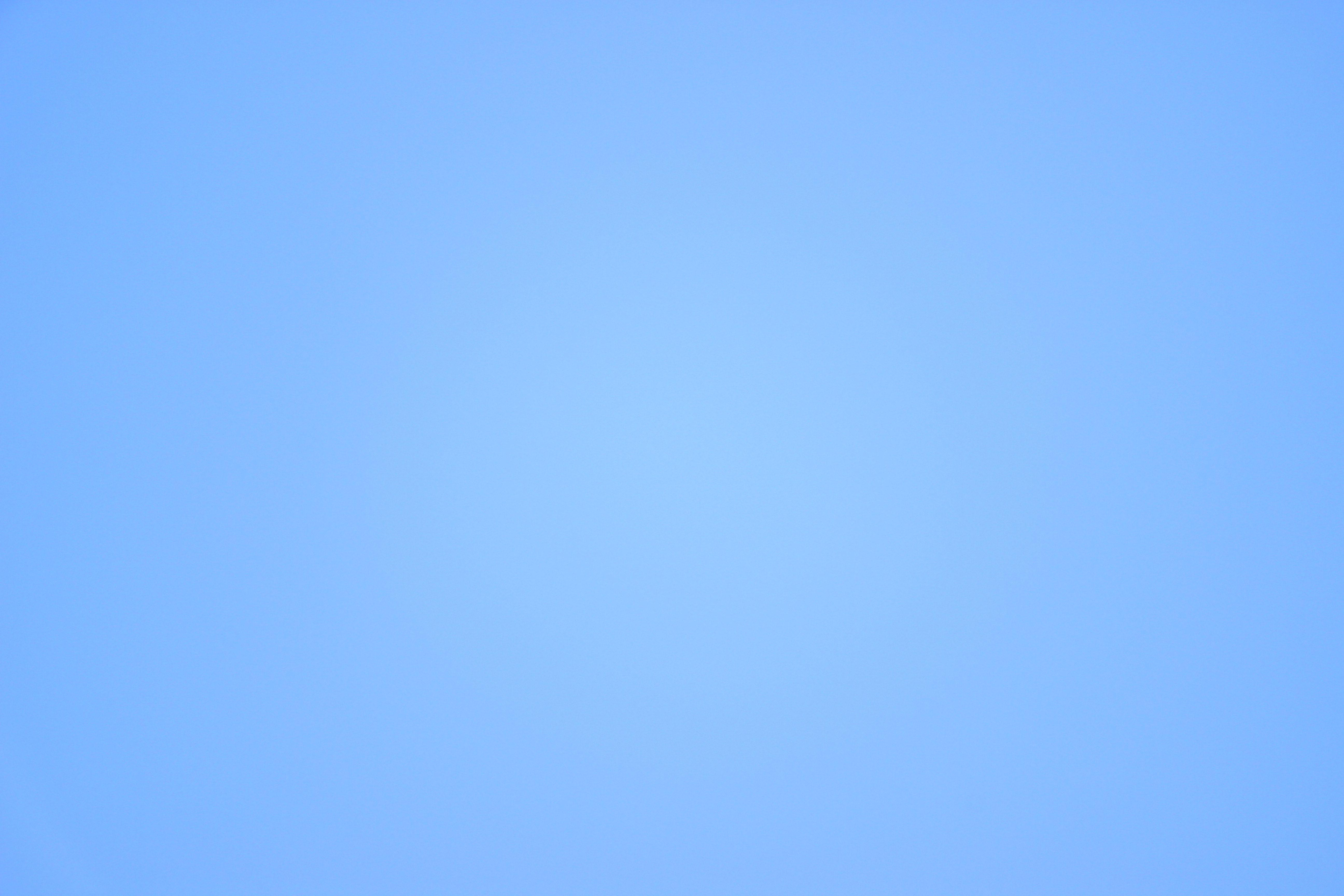

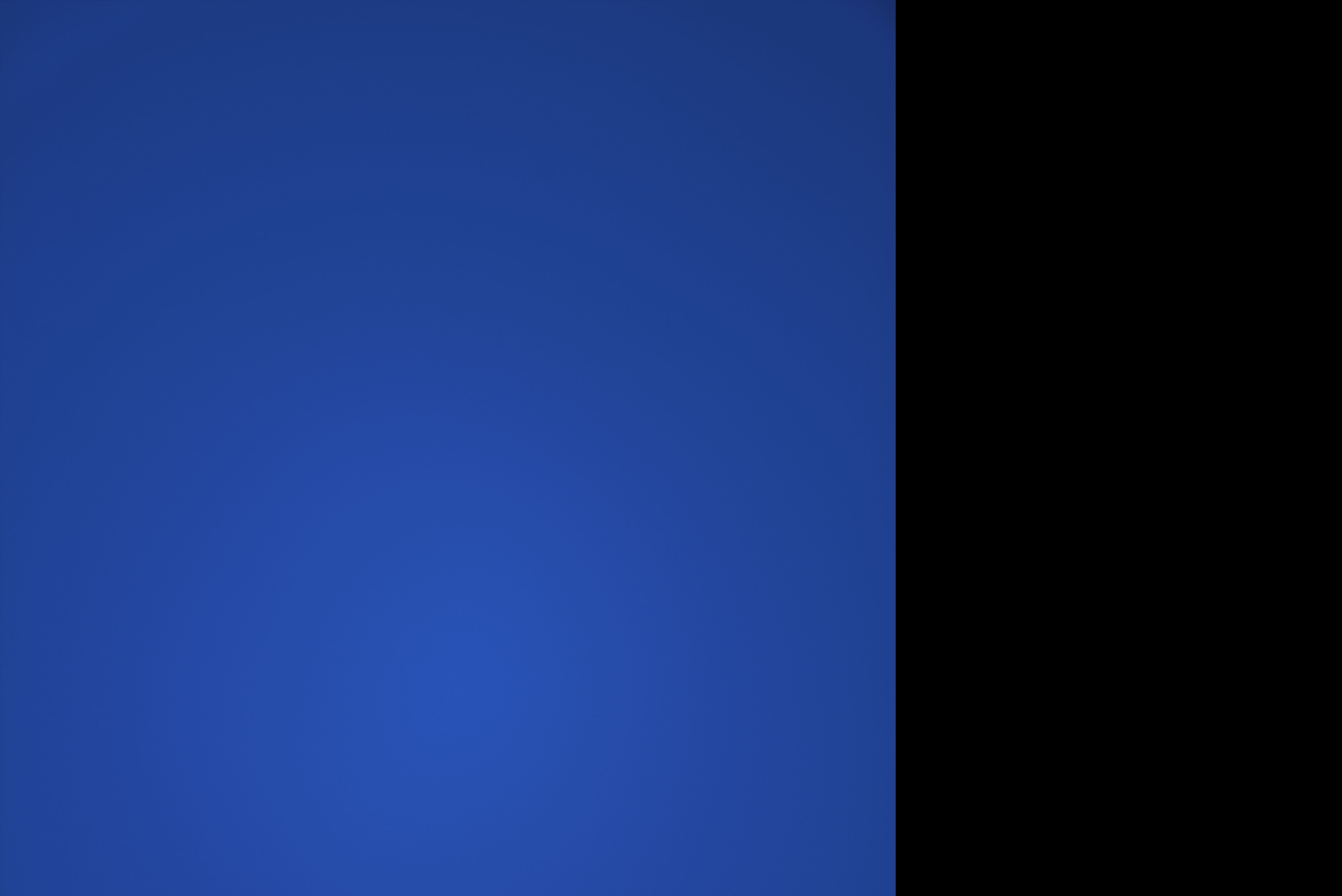

ImageIntegration des flats, tout comme d'hab...
12 brutes comme celle là, seulement passée en jpeg:
et l'integration (passée en jpeg):
Je ne pige pas???

C'est la grosse bande noire le problème je suppose ? tu as inspecté tous tes flats pour voir ? tu as fais l'intégration dans Pix ou DSS ?
Re: Traitement PIX, première surprise!!!
Publié : 21 juin 2016, 00:16
Tous les flats sont identiques, rien de notable....
L'Integration sous Pix donne cette image tronquée avec bande noire sur 1/3 d'image

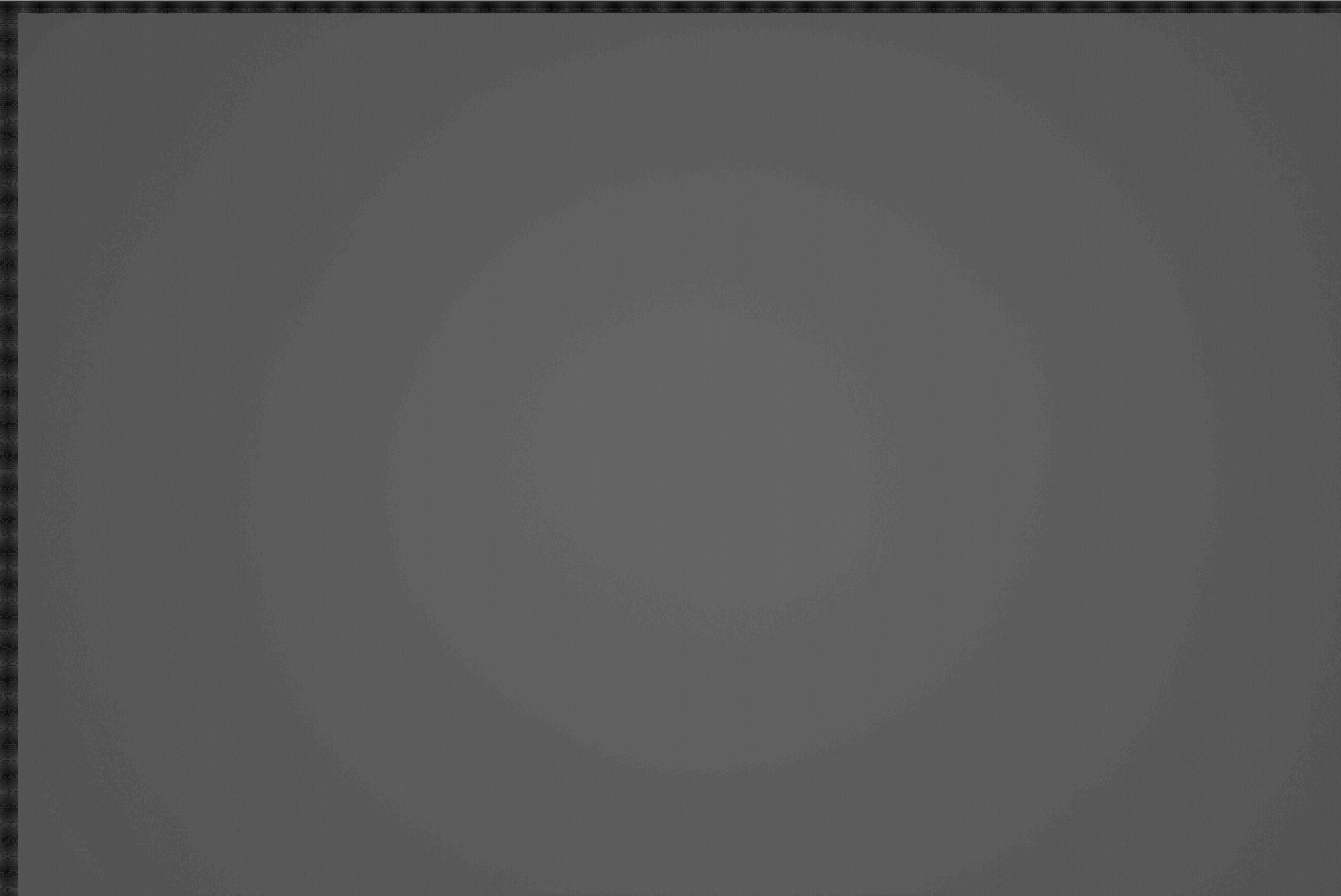

alors que DSS m'avait sorti un masterflat presque normal (juste passé en jpeg)

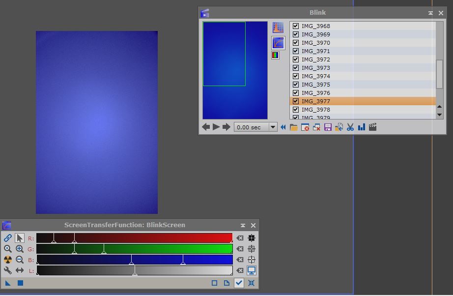

Avec Blink, rien de visible, sauf peut êtrequ'il pense que les images sont verticales???
voilà la copie d'écran de PIX
Toute idée est bonne
