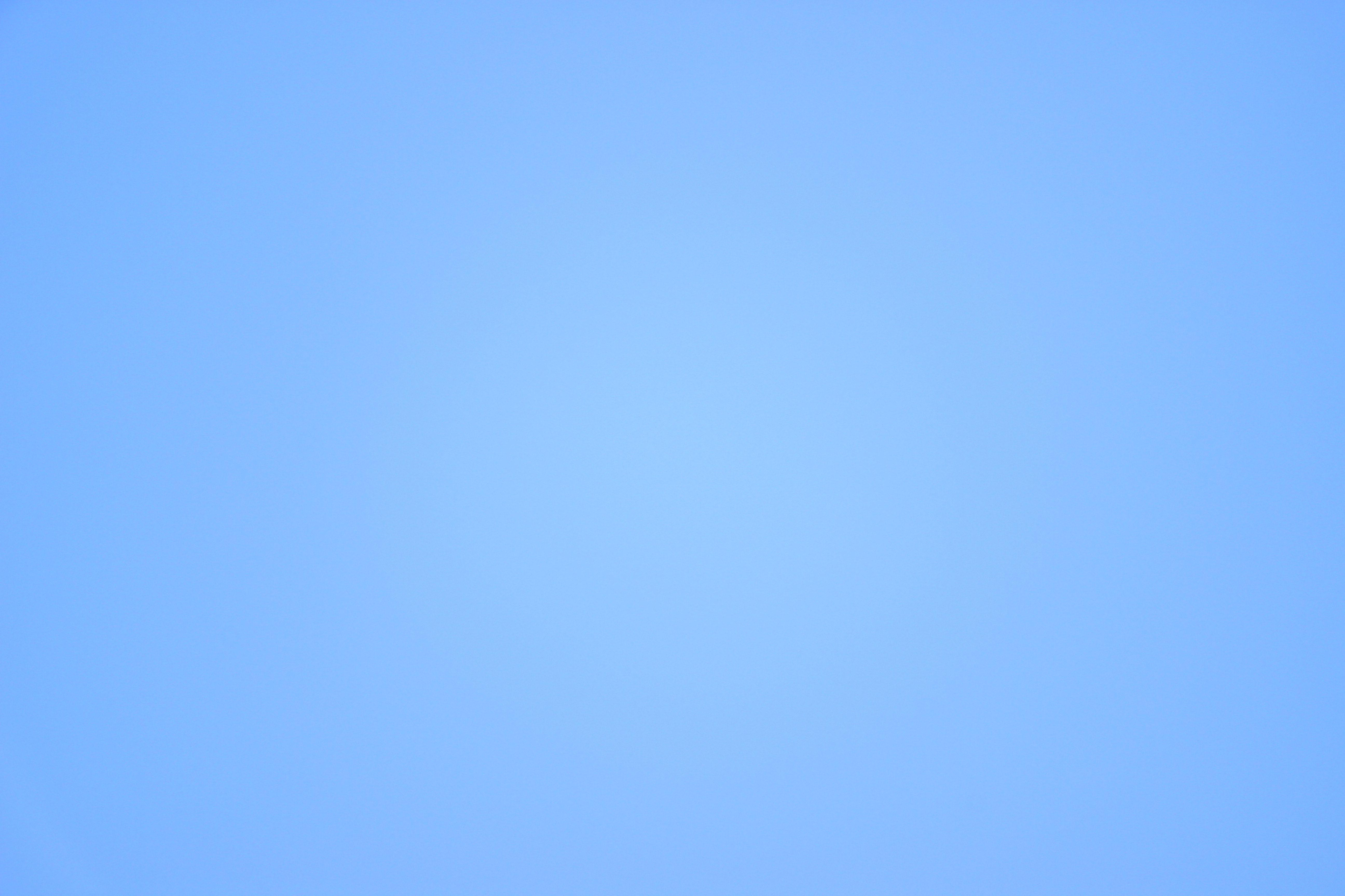

ImageIntegration des flats, tout comme d'hab...
12 brutes comme celle là, seulement passée en jpeg:

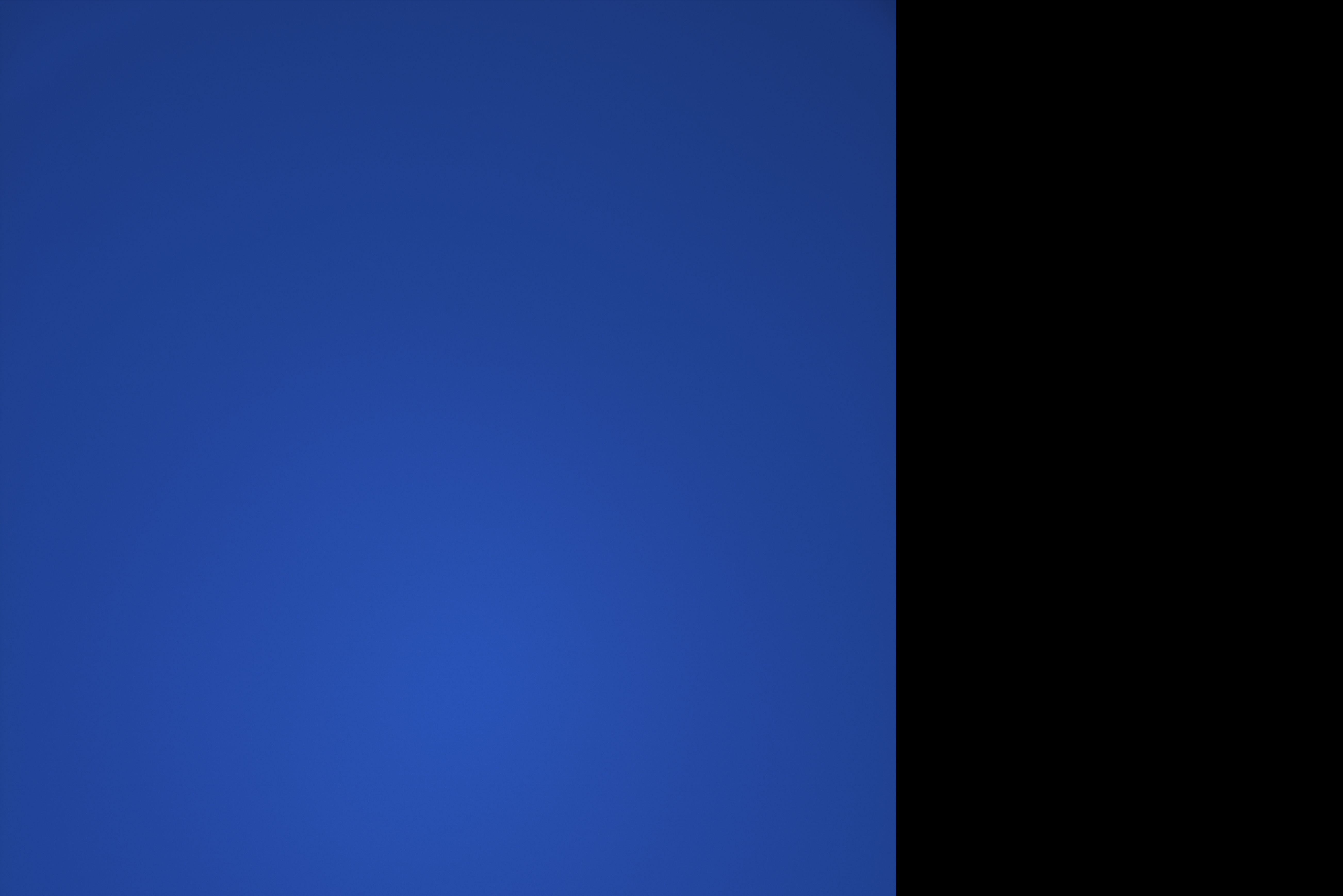

et l'integration (passée en jpeg):
Je ne pige pas???

L'Integration sous Pix donne cette image tronquée avec bande noire sur 1/3 d'image
alors que DSS m'avait sorti un masterflat presque normal (juste passé en jpeg)

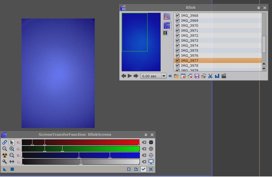

Avec Blink, rien de visible, sauf peut êtrequ'il pense que les images sont verticales???

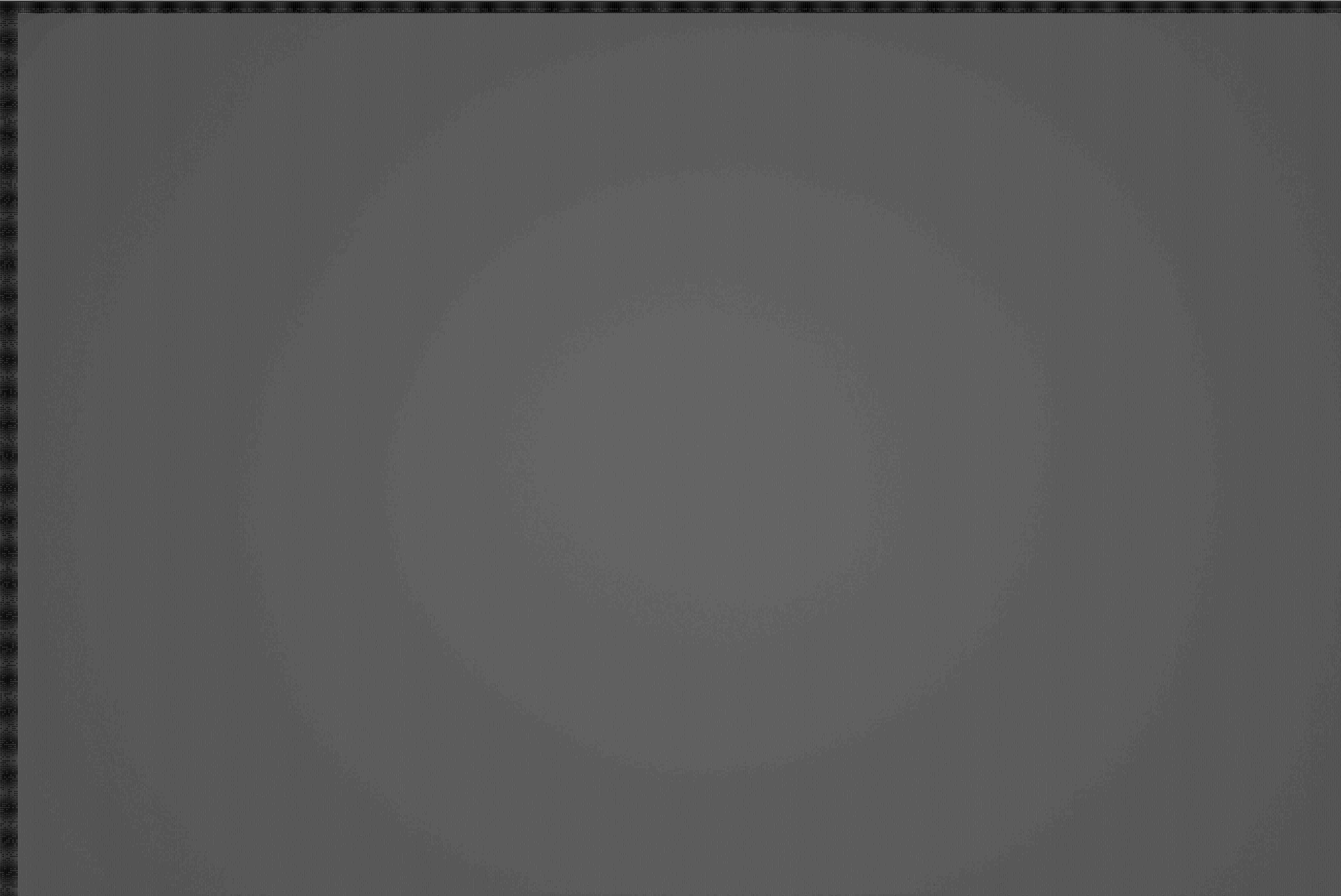

voilà la copie d'écran de PIX
Toute idée est bonne
Merci
