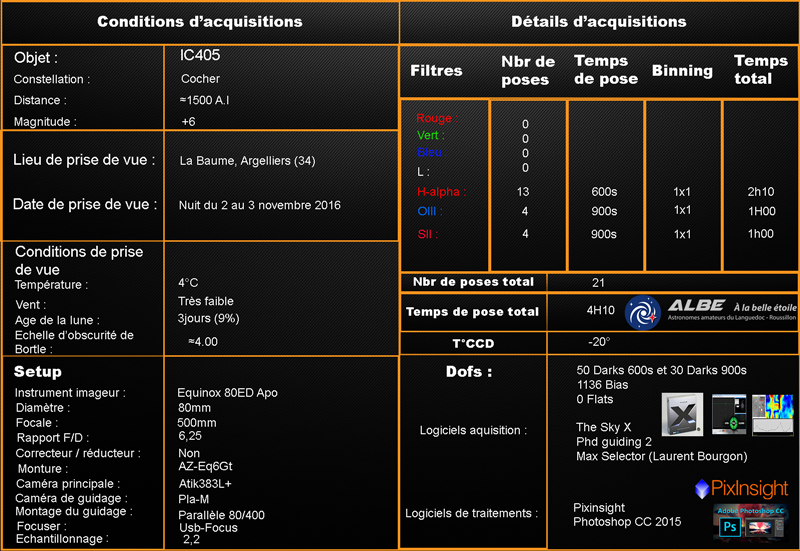

Deux versions dont une un peu boostée et le tableau pour les infos d'acquisitions.

Le tableau j'ai fais ça sous Toshop mais il faut que je réaligne des colonnes.

+1 avec Nico... mais juste une remarque pour ceux qui ne seraient pas totalement en règle : on est dans une zone publique, il faut bien entendu, comme Max, posséder toutes les licences des softs mentionnés dans le tableau. Heureusement par exemple que Photoshop CS2 était gratuit et encore trouvable sur le net !
