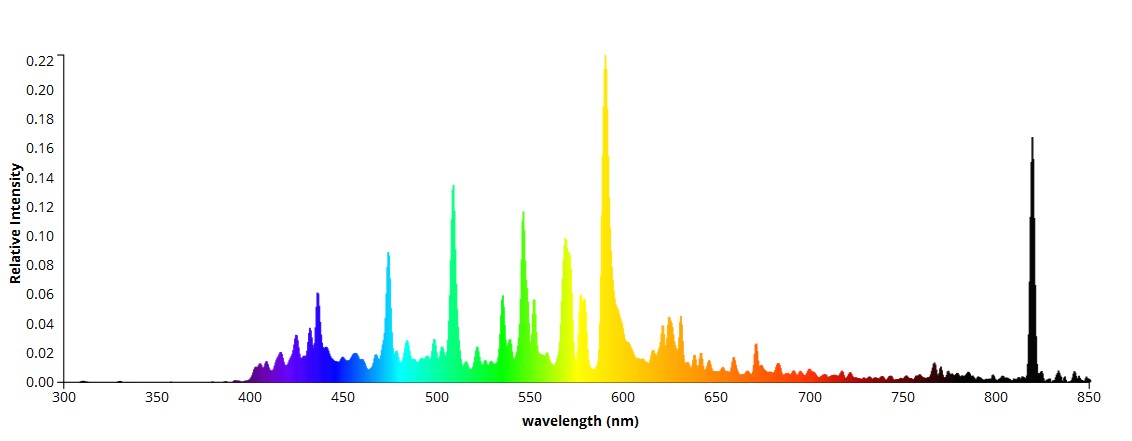

Philips Cosmo white 60W (qui me sont conseillées):
spectre_MH_gallileo(MASTER CosmoWhite CPO-TW Xtra Philips 60 W (7200 lm_ 120 lmparW)).jpg
spectre_MH_gallileo(MASTER CosmoWhite CPO-TW Xtra Philips 60 W (7200 lm_ 120 lmparW)).jpg (41.45 Kio) Consulté 5570 fois

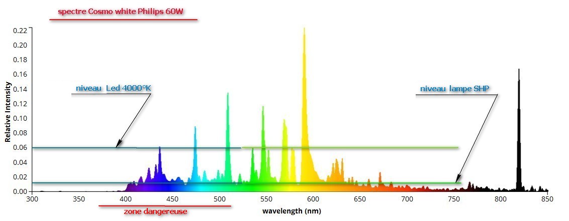

En faisant attention aux niveaux, voila ce que ça donne,
spectre_MH_gallileo(MASTER CosmoWhite CPO-TW Xtra Philips 60 W (7200 lm_ 120 lmparW))_annotée.jpg
spectre_MH_gallileo(MASTER CosmoWhite CPO-TW Xtra Philips 60 W (7200 lm_ 120 lmparW))_annotée.jpg (56.01 Kio) Consulté 5570 fois
Les LED's 3000 et 2400°K ont des niveaux équivalents ou plus faibles en bleu, (mais quand même 4 fois plus fort que le sodium, pour la 2400°K)

On me dit que cela n'éclaire pas bien!!!
Qu'en pensez vous??
Je vais faire faire un essai.... pour voir!
Merci de vos conseils.

Il est certain que seules les LED's autorisent la'allumage par détection de présence car pas de séquence d'allumage!
A mon sens la seule LED's valable pour les yeux, la biodiversité et les astophotograhes est la spéciale développée pour les îles Canaries à cause du paquet d'observatoires du mont Teide, elles ne devraient pas nous gêner... à valider par un essai!
Reste une question à creuser, abaissement de tension de 50% (voir plus) est ce possible avec les LED's?
Et est ce possible en même temps que la détection de présence?
