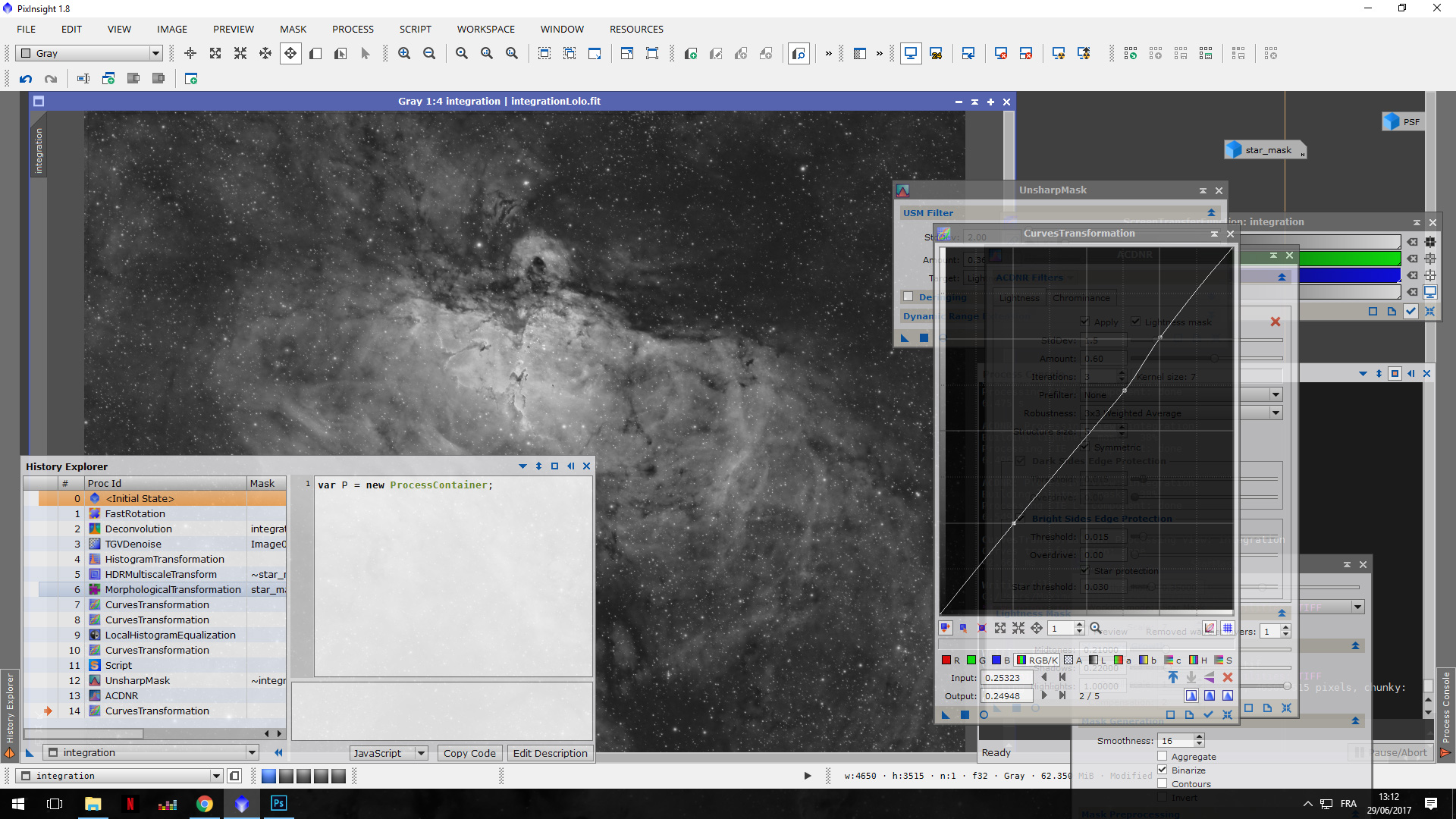

Tiens Lolo un petit traitement rapide, j'ai mal bossé le bruit, mais je me suis pas mal débrouillé pour le travail sur les détails des piliers d'ailleurs je pense que tu étais cette nuit là au max de ton échantillonnage les détails obtenus sur les piliers pour une ed80 sont très bons je trouve. (suis dégouté de pas trop avoir pu shooter avec le c8)
Je te mets une capture je suis resté sur un processus assez simple pas d'auto histo mais je pense qu'il pourrait apporter du plus et ensuite j'ai fini sous toshop.
La full en faisant un clic droit et ouvrir dans un nouvel onglet
