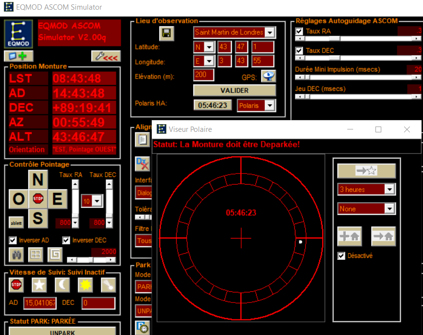

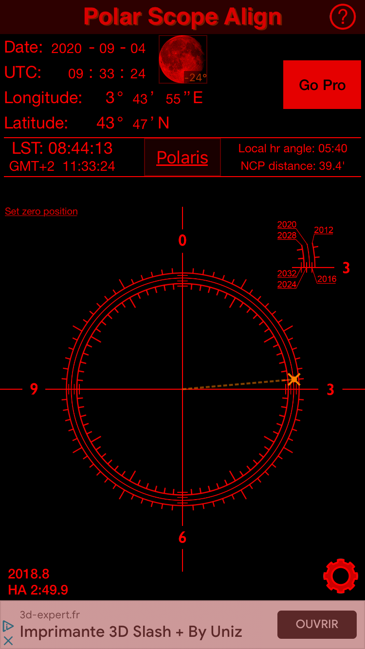

Pour faire la MES j'utilise l'application PS Align et si je compare avec ce que me donne EQMOD, j'obtiens autre chose !...
Je précise que les coordonnées sont bien les mêmes ainsi que l'heure.
Je vous joins les 2 copies écrans, mais quelque fois la différence entre les 2 est beaucoup plus importante.
Qui croire ?
Merci pour vos avis.

Là c'est vrai que je ne sais d'où vient le problème. Un troisième challenger pour t'aider :)
Si tu trouve une autre application qui fait la même chose tu verras vites lesquels sont d'accord ou pas. Tu pourras alors éliminer le "déviant" :D

je ne sais pas non plus d'où provient cette petite différence.... après, très objectivement, s'il y a la moindre erreur d'alignement du viseur polaire, d'orthogonalité etc dans ton setup (et en fait le contraire serait étonnant), la différence que tu observes sur l'affichage tu ne parviendras pas techniquement à la corriger... enfin je pense...

Bonjour, une bonne MES avec viseur polaire bien réglé, ce qui est mon cas, doit permettre de faire des poses de plusieurs minutes sans dérive notable, mais pour ça il faut que ces applications donnent de bonnes informations. Or dans le cas que j’ai cité, à qui faire confiance ? Je vais essayer avec une 3ème appli et voir ce que ça donne mais je ne comprends toujours pas pourquoi j’ai des valeurs différentes avec la même configuration.

Est ce que tes 2 systèmes sont sur le même référentiel, par exemple J2000?
