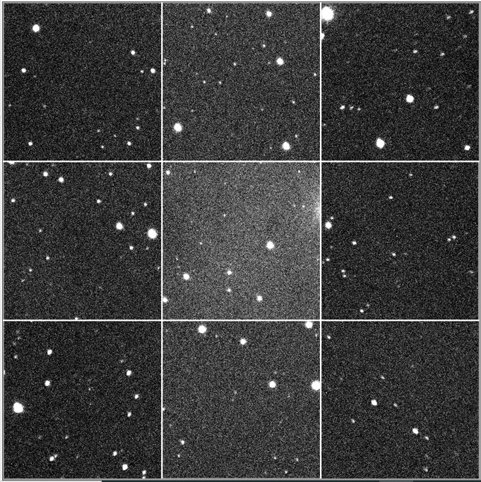

Nouveau test, uniquement pour L. Cible : NGC7288
Attention ! Les flats ne sont pas bons, ils ont été faits avant démontage/remontage.
A mon avis, le back-focus est un peu court.
La taille des étoiles vous semble-t-elle normale ? :?:
Merci d'avance pour vos commentaires !!! :|
Une brute visualisée avec MaxViewer.

Pour le BF, malheureusement c'est toujours la même chose. C'est une plaie à calculer/trouver, mais cela dit quand on a trouvé ça bouge plus :) .
Courage pour le BF et bravo !

Je viens d'ajouter 1/2 mm,. Il ne reste plus qu'à trouver du ciel entre les nuages ! :?
