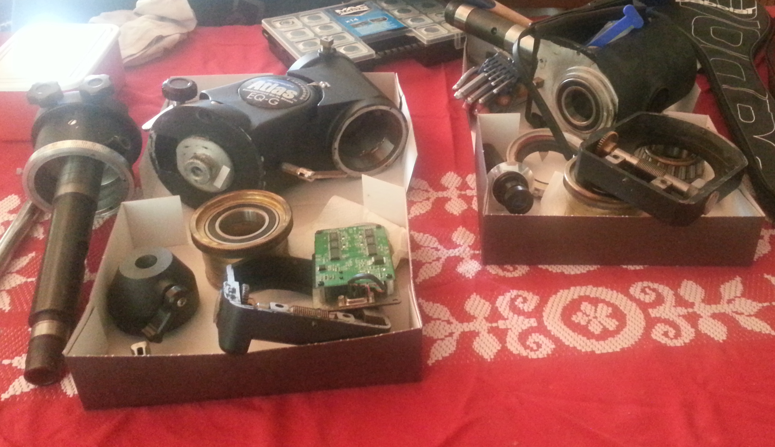

J'ai enfin pris mon courage à deux mains et je viens de me lancer dans le démontage/modification de ma monture, une Orion Atlas EqG.
Mon observatoire étant en bonne voie, cela aurait été dommage de remonter la monture à l'intérieur sans lui faire une petite révision.
J'ai donc démonté la monture jusqu'à atteindre les engrenages pour pouvoir les nettoyer puis les regraisser. Seulement, l'eq6 n'a pas une conception idéale puisque même pour le regraissage, on est obligé de dérégler la pression des vis sans fin.
Du coup, comme j'étais quitte pour un réglage des vis sans fin, j'ai commandé le kit de modification courroies / poulies chez Rowan Astronomy.
Je devrais le recevoir sous peu et ainsi pouvoir entamer le remontage de la monture. Je vous tiendrai informé de l'avancement de la chose :) .

Salut les copains,
Bon j'ai installé le Kit Rowan et remonté la monture hier. J'ai commencé vers 10h30 et fini vers vers 17h30 avec une bonne pause méridienne. Ce qui m'a pris le plus de temps c'est le nettoyage des pièces + regraissage.
Pour nettoyer j'ai pris un dégraissant technique et pour la graisse j'ai pris de la graisse au lithium:
Je n'ai pas fais de tuto car franchement celui de Pierre Walchshofer est vraiment nickel, il suffit de suivre les instructions et de prendre des photos des pièces pendant le démontage.
Il y a dans le kit une partie des outils nécessaires mais ça vaut le coup de prévoir certaines parties.

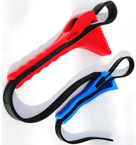

  • Des clefs boa :
    Nécessaires pour l'axe RA ! Mais elles vous serviront toujours en astro pour débloquer des bagues trop serrées.

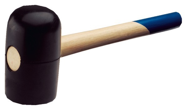

  • Un maillet caoutchouc :
    L'axe de DEC ne sort pas tout seul, il faudra l'y aider sans l'abîmer.
