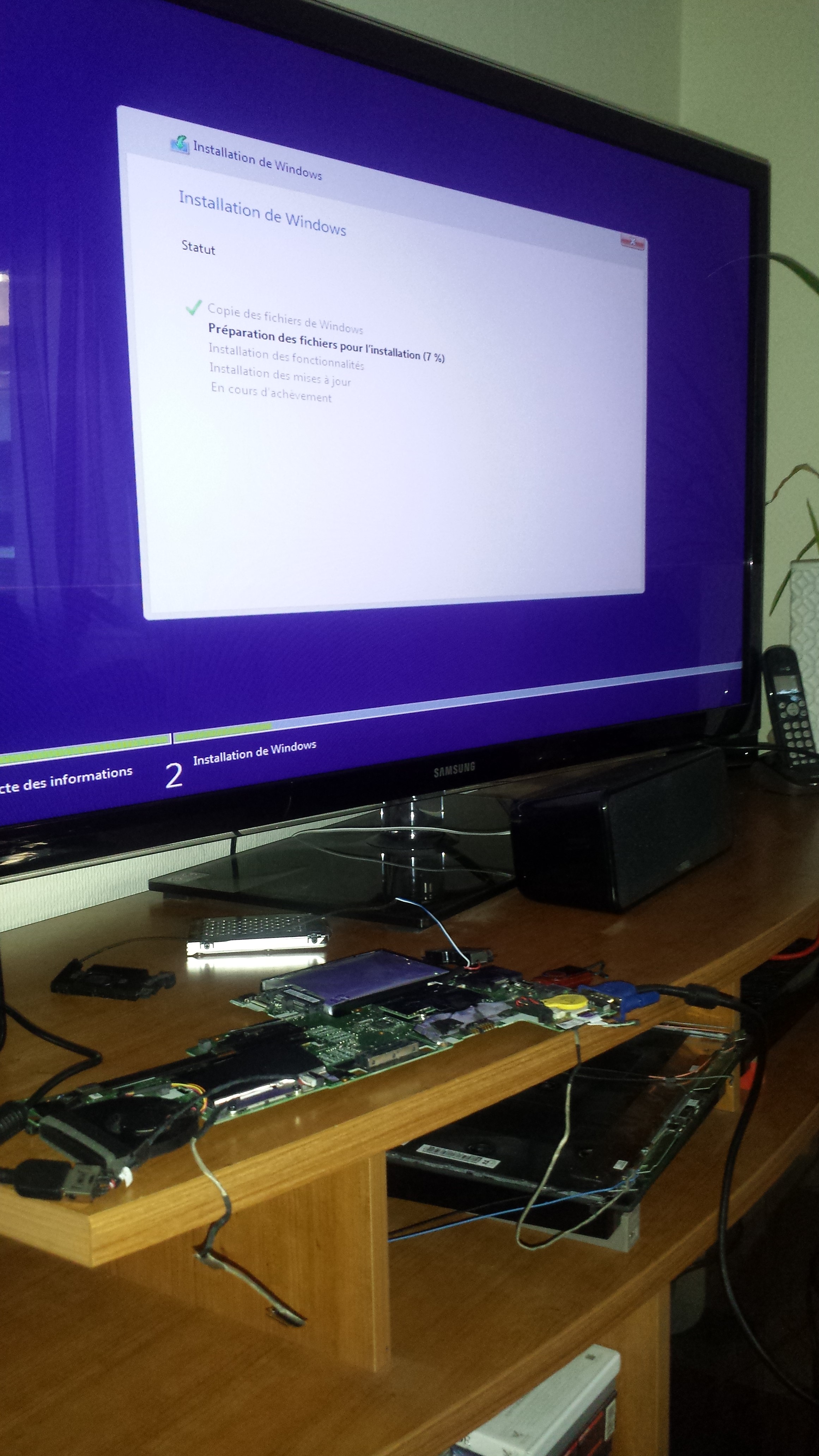

1ère étape : Installation de Win10 pour valider la bonne santé des composants
Réalisée avec succès.

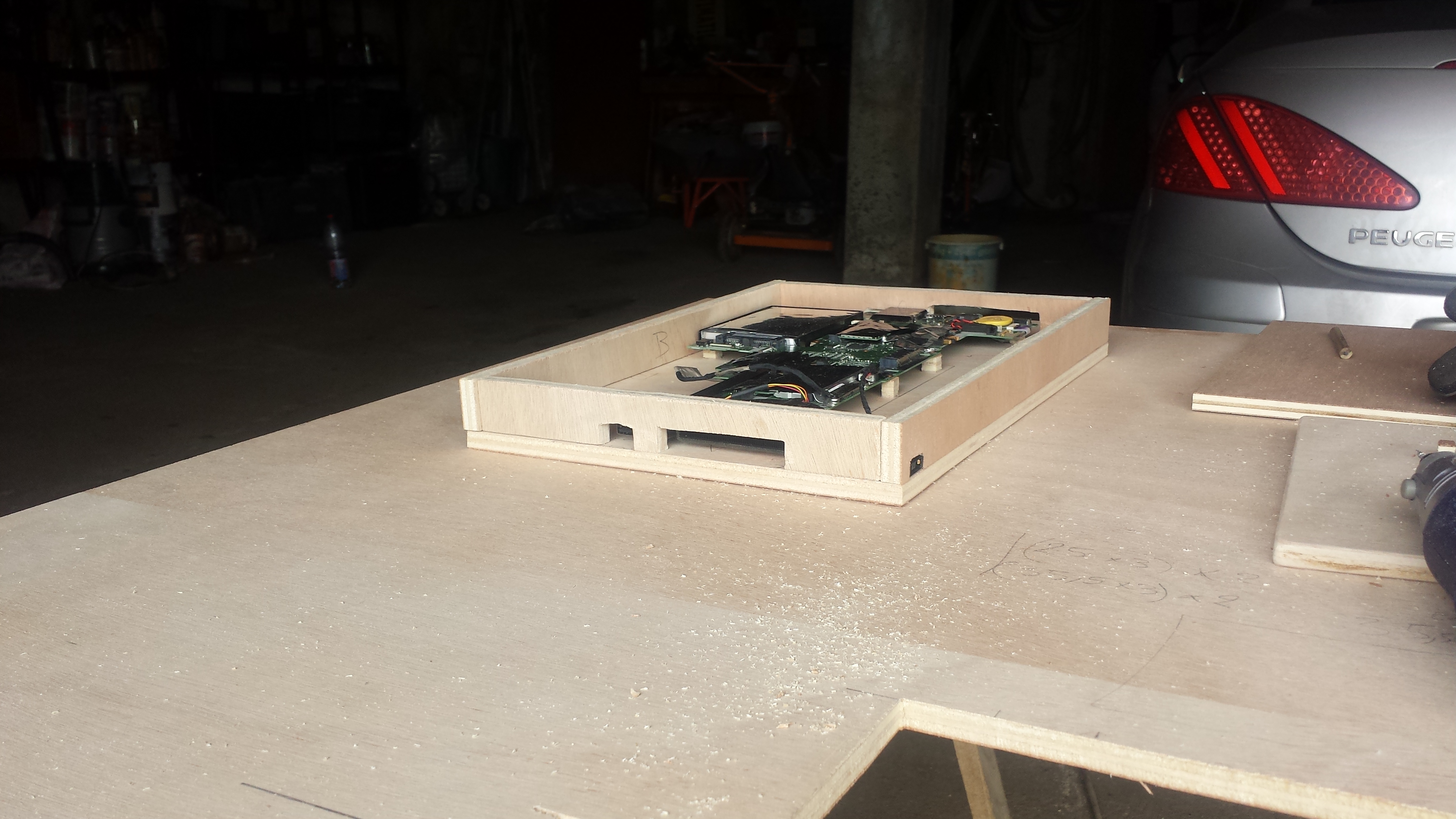

Ce week-end : Réalisation des découpes pour assembler la boite qui va accueillir l'ensemble.
Intégration terminée dans la boite :)

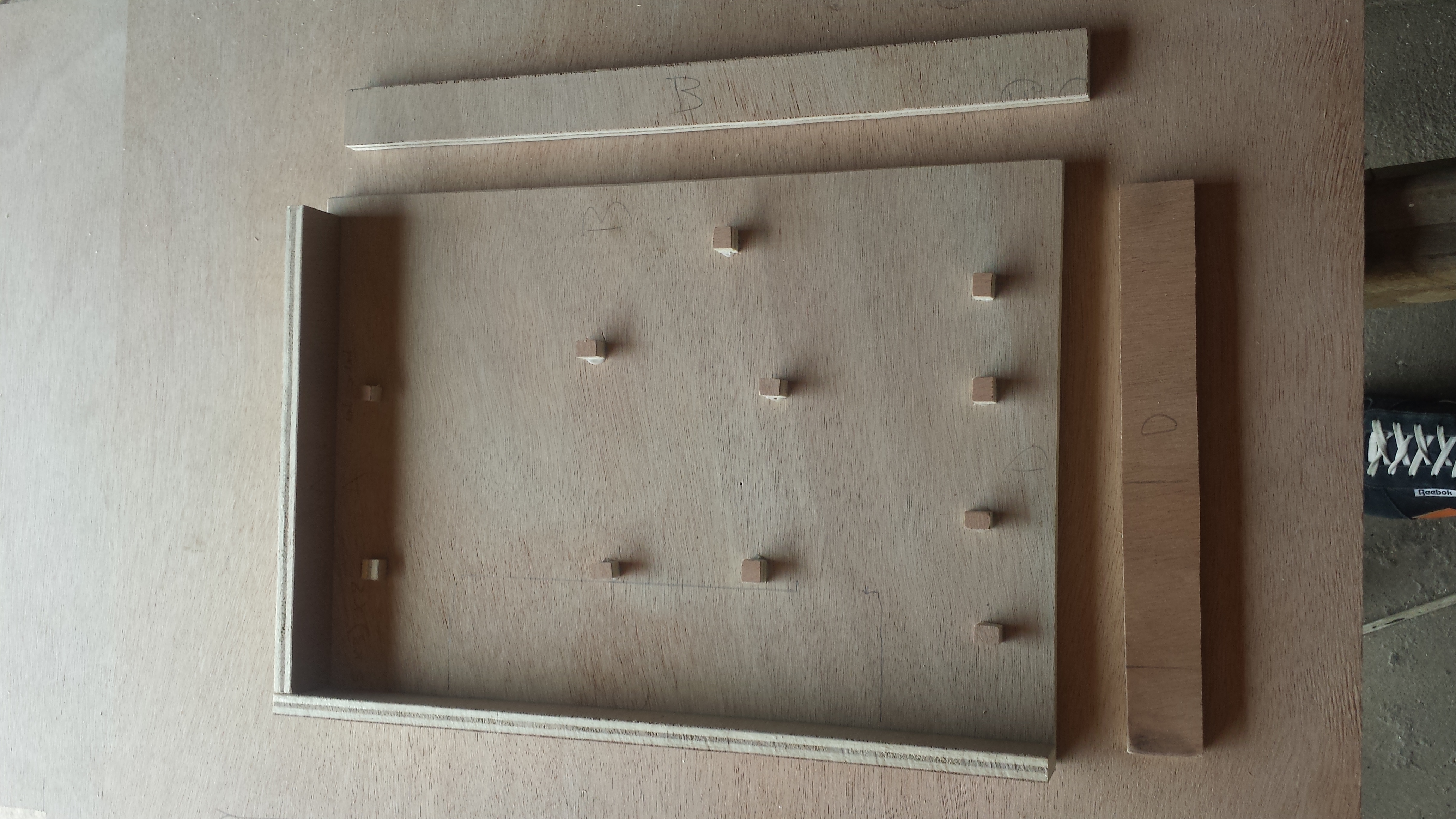

1) Positionnement des cales de support de la carte mère

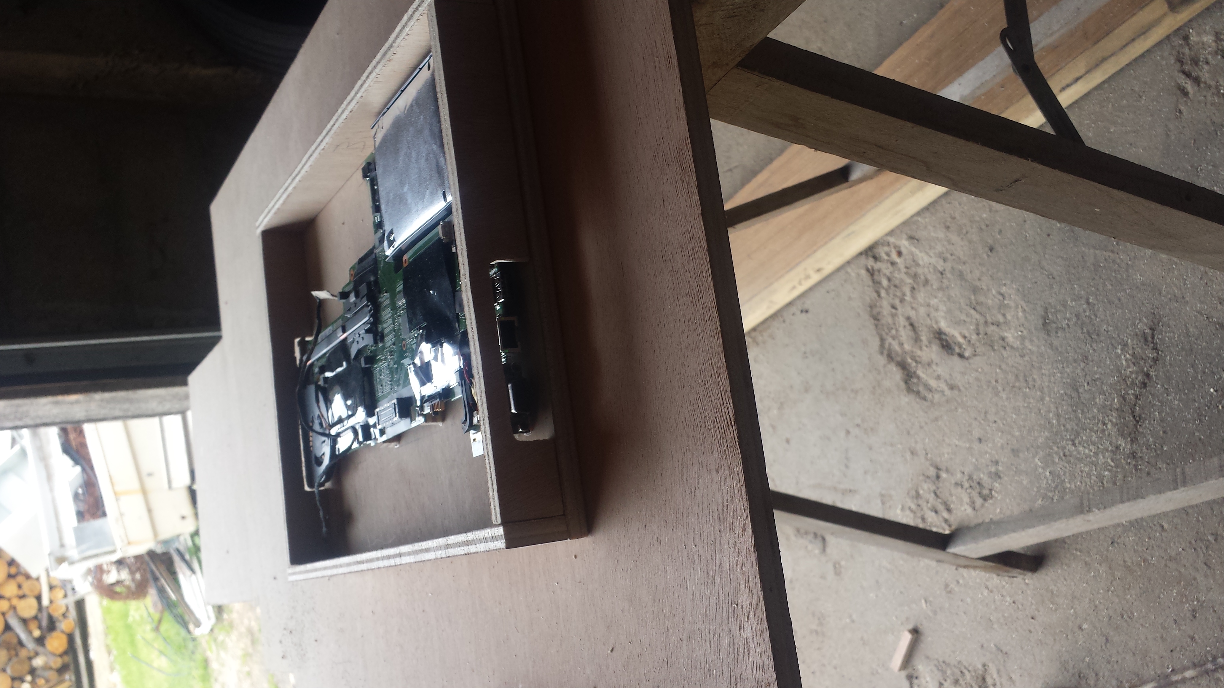

2) Vue de la carte mère installée et du SSD :)
