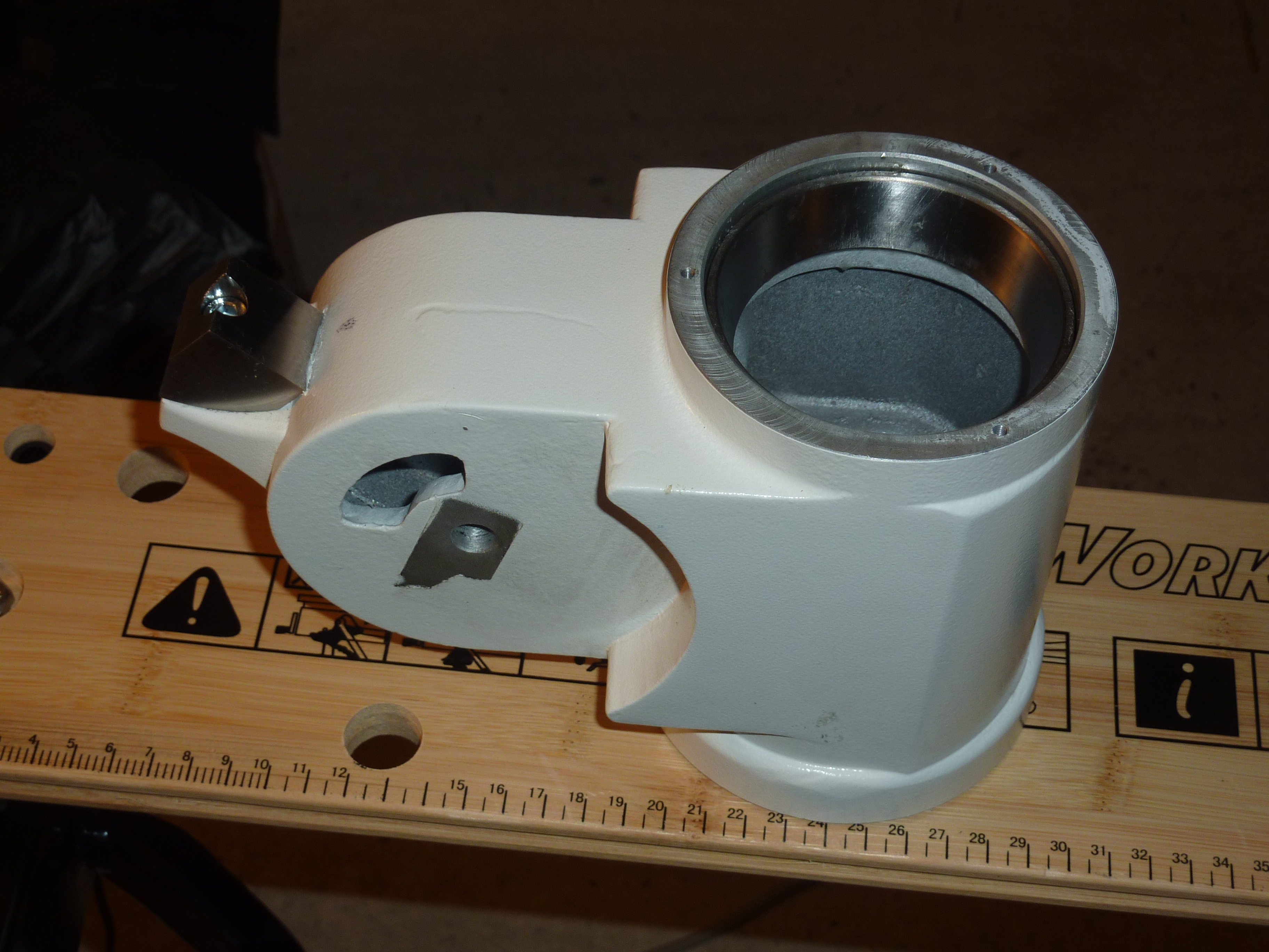

Petite amélioration du réglage de l'altitude sur mon EQ6 :
- Plan de la pièce => http://www.astrosurf.com/ubb/Forum2/HTML/032027.html
- Pièce fraisée par un artisan local (50 roro :( )
- Un petit coup de main d'une connaissance dotée d'un perceuse à colonne
Et voilà le résultat le résultat :
Ca change la vie !!
J'en ai également profité pour changer le roulement de butée d'axe AD (sans doute pas super utile mais bon tant qu'à ouvrir la bête). Je ne me suis pas senti de changer les roulement des axes des VSF - je le ferai sans doute si je passe aux courroies.
Reste à changer la manette de réglage par une à indexation avec une tige filetée plus courte.
Et accessoirement, je suis passé au Polemaster :mrgreen:
Voilà reste plus qu'à faire de belles photos - mais ça c'est plus difficile :oops:
